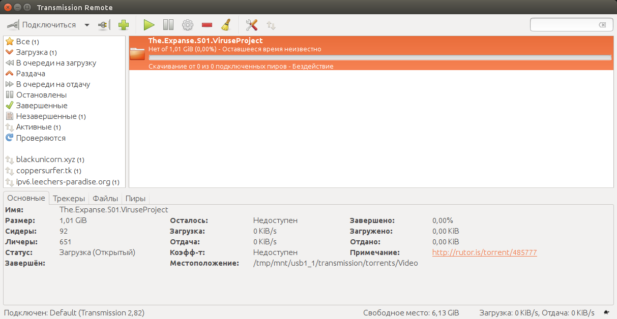

Внезапно, спустя пару часов гуя ни с того ни с сего подключилась к демону в роутере. Проверил - действительно работает и запущен. Однако ниоткуда ничего не качает - ни торрентфайлами, ни магнетами. Картина одна - пиры не коннектятся, в вэб-морде всегда port closed. Пробовал делать проброс порта для localhost'а, пробовал в настройках демона выставлять тот же порт что в закладке настроек в роутере - ничего. После перезагрузки демон возвращается где-то спустя 20-30минут.
Вот, стоит на закачке с полчаса, пиров уже больше семисот, но не качается:
Снимок экрана от 2016-02-05 19-34-39.png [ 101.2 KiB | Просмотров: 7212 ]

Sergey Molchanov писал(а):
Придется тогда подождать, пока разработчики доделают поддержку Transmission до конца. Скиньте мне логи в отладочном режиме с момента загрузки на почту, может там есть что то полезное.
Здравствуйте.
Как обстоят дела с отладкой Transmission? У меня тоже не работает. Не могу зайти на cтраницу Web-интерфейса Transmission.
