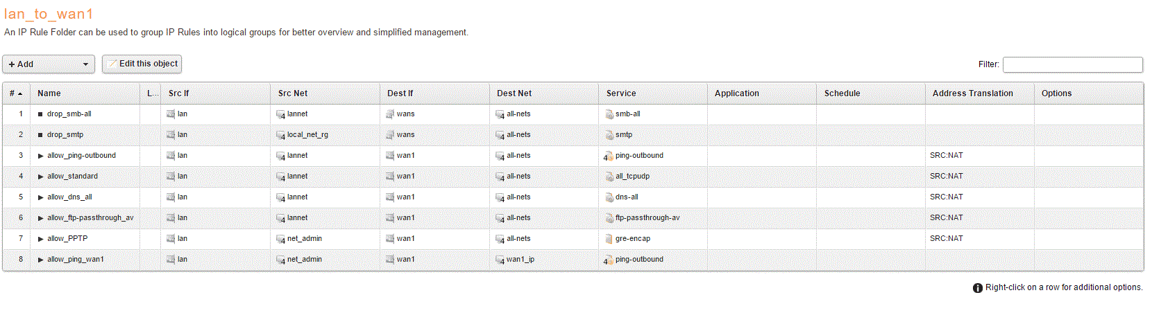

Имеется две под сети от одного провайдера:
1.
IP 62.80.182.98
Шлюз: 62.80.182.97
Маска сети: 255.255.255.252
2.
IP 62.80.182.112
Шлюз: 62.80.182.98
Маска сети: 255.255.255.240
Во второй под сети предоставляется блок адресов 62.80.182.114-62.80.182.126.

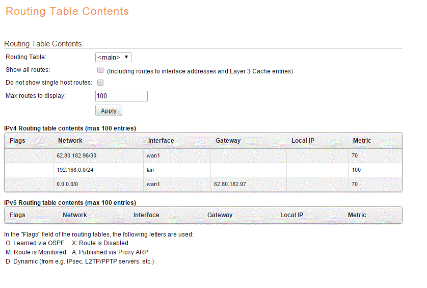

В DFL 860e c прошивкой 10.21.02.01-25329 Oct 17 2014 были сделаны следующие настройки:
На wan1 прописал первую под сеть, на wan2 вторую по сеть. Прописал маршрут, правила
Но нет выхода в интерне. На старой DFL 800 при тех же настройках все работало.
Понимаю, что очевидно ошибка в маршрутизации. Нужна помощь куда копать.
Снимок.GIF [ 52.23 KiB | Просмотров: 5462 ]
Снимок2.GIF [ 109.64 KiB | Просмотров: 5462 ]

Для начала надо вам самому или вместе с провайдером устранить ряд опечаток/ляпов:
1. Невозможно использовать IP адрес 62.80.182.112 при маске 255.255.255.240
2. Адреса 62.80.182.112 и 62.80.182.98 лежат в разных подсетях при маске 255.255.255.240
И только после этого можно говорить о чем-то содержательно.
Хотя, если об этих ляпах пока забыть, то при предоставленных скринах выход в инет должен быть. Хотя бы пинг наружу по IP адресу 8.8.8.8, 8.8.4.4.
Например, пинг с самого устройства.
После (или даже до) этого настроить на клиентах рабочие DNS серверы. Например, те же 8.8.8.8, 8.8.4.4.

Нет выхода по всем портам.
Если добавить маршрут:
Interface: core
Network: all_nets
Gateway: wan1_gw
и прописать разрешающее правило:
action: allow
sorce: lan lannet
destination: core all-nets
service all_tcpudpicmp
то начинают ходить только ping. Но при этом не работает нормально tracert сразу идет на указанный адрес, нет промежуточных адресов.
