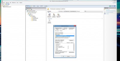

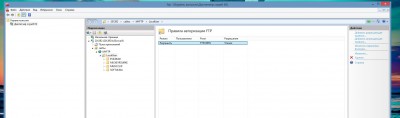

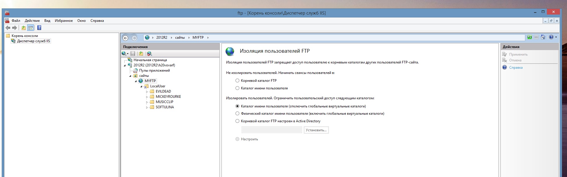

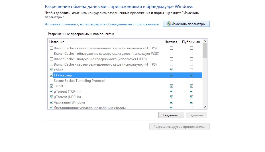

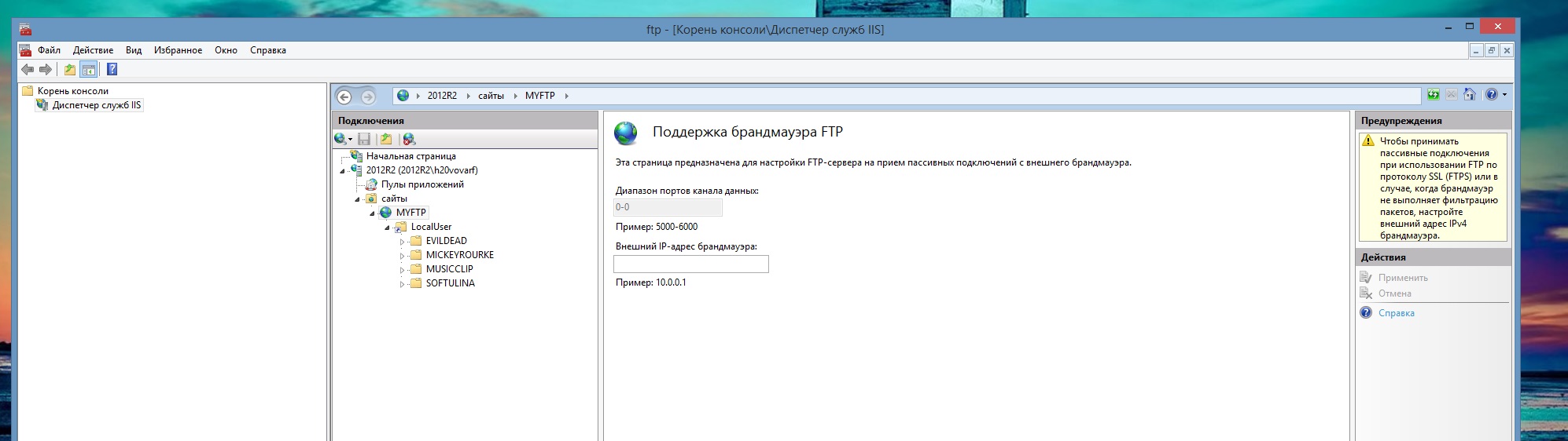

ладно. давайте поэтапно. все скрины настроек подготовлю - выложу. трафик будем смотреть wiresharkom. верну родной виндовый фтпешник, котрый на IISе, ибо он попонятнее. но скринов будет море.
сначала проброшу только 21 порт и по мере появления проблем будем остальное добавлять..
1.jpg [ 183.29 KiB | Просмотров: 6490 ]
Комментарий к файлу: пассивные настройки пока не трогаю
2.jpg [ 165.93 KiB | Просмотров: 6490 ]
3.jpg [ 149.78 KiB | Просмотров: 6490 ]
понял настроил забыл

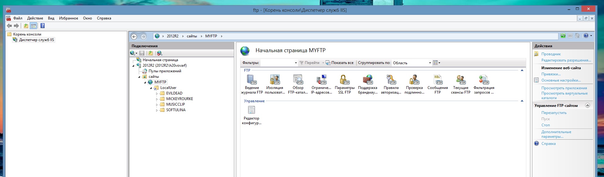

 Заголовок сообщения: Re: DFL внутренний FTP наружу
СообщениеДобавлено: Сб май 23, 2015 01:04
Зарегистрирован: Чт июл 04, 2013 07:36
Сообщений: 161

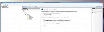

next это всё относительно виндовой части. вроде ничего не забыл. вроде всё правильно. правильно?
4.jpg [ 266.3 KiB | Просмотров: 6490 ]
5.jpg [ 93.9 KiB | Просмотров: 6490 ]
6.jpg [ 317.98 KiB | Просмотров: 6490 ]

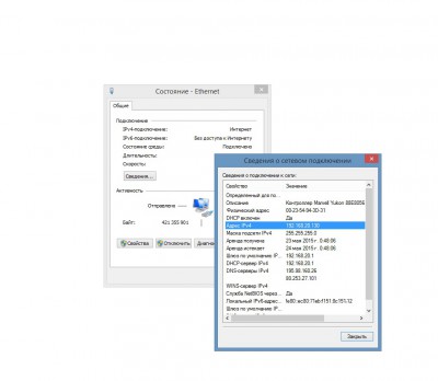

айпишник на 2012 винде
8.jpg [ 113.18 KiB | Просмотров: 6460 ]

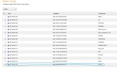

на дфл создал статику в дхсп
10.jpg [ 267.95 KiB | Просмотров: 6460 ]

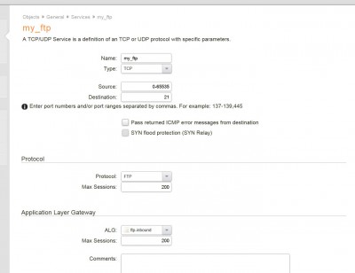

на дфл создал свой сервис на 21 порту
9.jpg [ 127.7 KiB | Просмотров: 6460 ]
