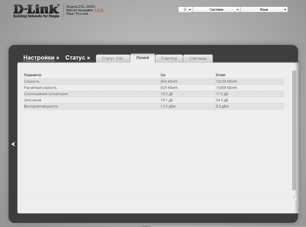

Во вкладке линия ничего интересно нет вроде
3.jpg [ 88.95 KiB | Просмотров: 14302 ]
СообщениеДобавлено: Ср мар 18, 2015 22:16
По направлению в абоненту (down) слабое соотношение сигнал/шум (11.6) и сильное затухание (34.5). Линия плохая. Не удивительно, что имеют место разрывы. Было бы неплохо проверить с другим модемом. Если будет так же, - выносить мозг провайдеру.

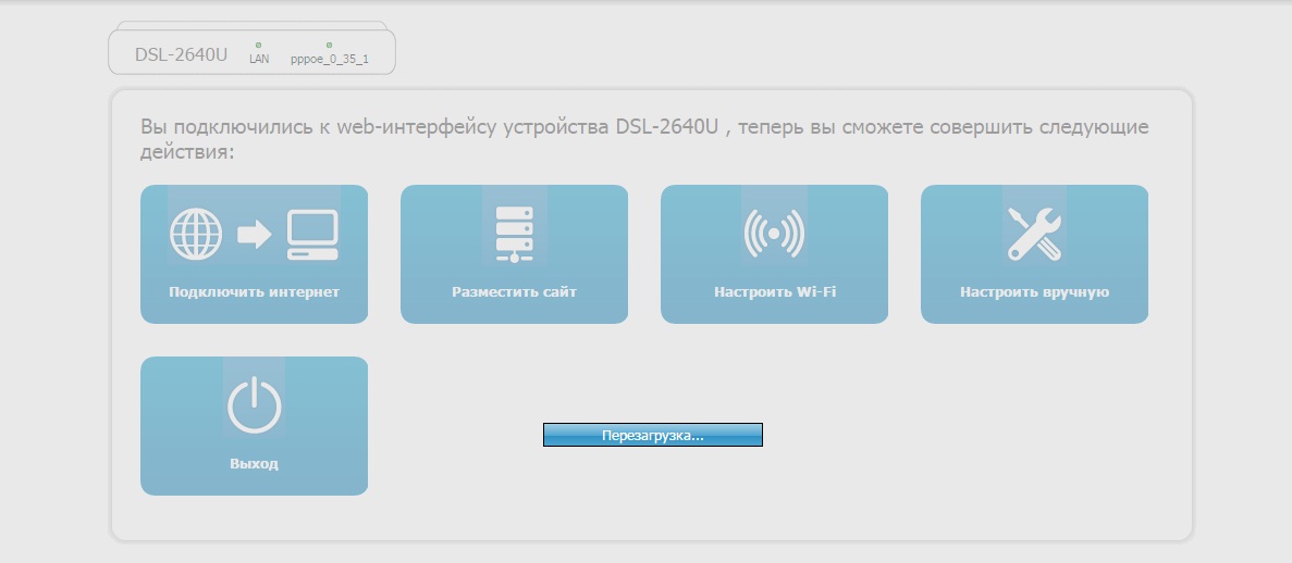

Прошил до 1.0.20 сбросил ресет на модеме и в настройках ну до заводских выбираю сохраниться и выйти и висит вот так:
12323.jpg [ 61.4 KiB | Просмотров: 14297 ]
Ждал минут 15 и нифига, просто закрыл, это же не страшно?)

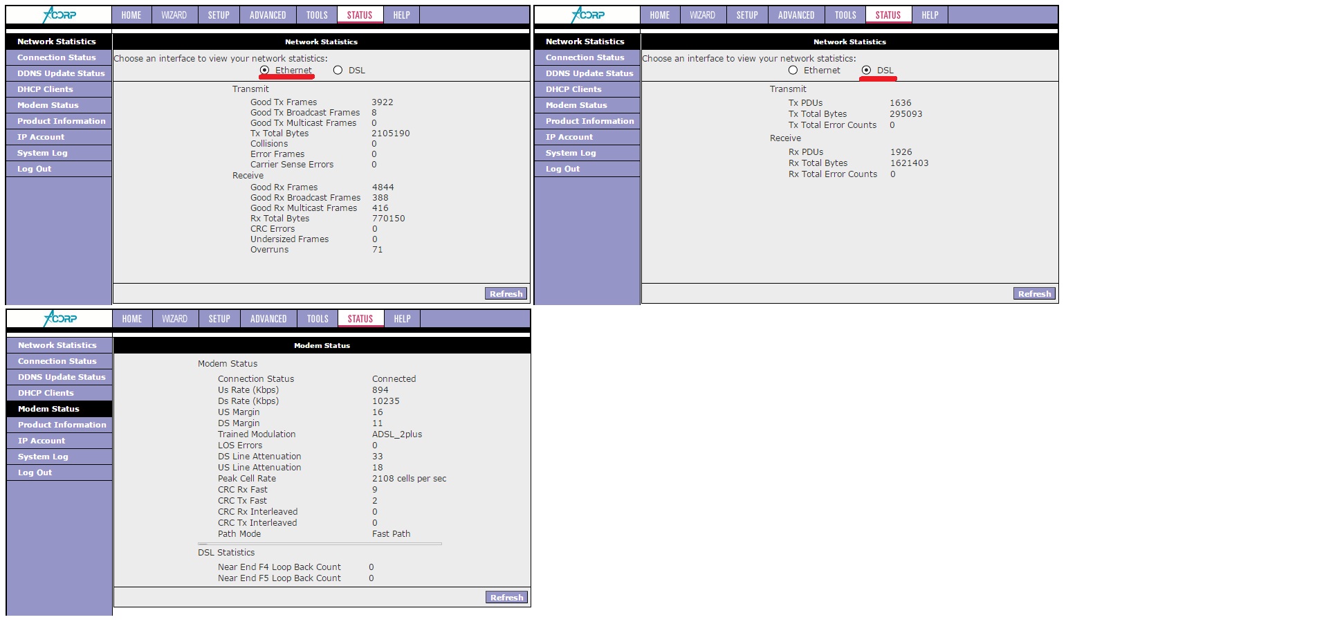

СергейП Поставил акорп, к сожалению там все на английском и непонятно, но я проклацал все и заскринил самые подходящие вкладки!) Посмотрите пожалуйста на скрины думаю Вы найдете тут эти шумы.

Вот тоже самое после 3-4 часов пользования акорпа.
12322.jpg [ 222.67 KiB | Просмотров: 14290 ]

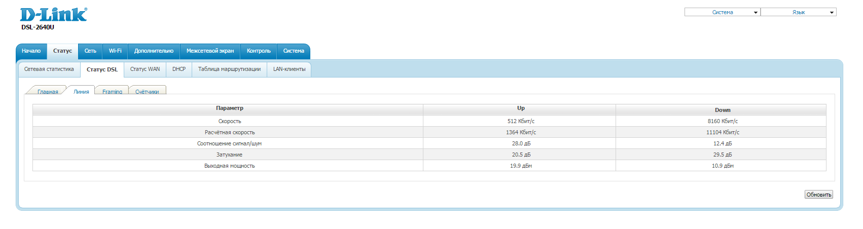

Ну и уже вернул длинк на место и вот что он показывает:
123.jpg [ 99.53 KiB | Просмотров: 14289 ]
Сергей у меня все плохо с линией? И если да то какие цифры должны быть при хорошем раскладе?

SNR Margin хоть и не совсем плох, но почти на пределе. И похоже цифры скачут. Видимо, где-то плохой контакт. А затухание (Attenuation) очень сильное. Отсюда и разрывы. Acorp ведет себя так же и показывает приблизительно те же цифры (DS Margin=12 и DS Line Attenuation=33). Это значит, что действительно с линией проблемы. Нужно связистов пригласить.

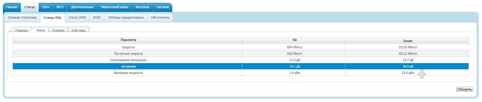

Сергей, теперь стало так:
123.png [ 38.68 KiB | Просмотров: 14240 ]
Скажите пожалуйста, это лучше чем было или?
По факту вырос пинг на 30% и скорость теперь не 1000кб а 700кб..
