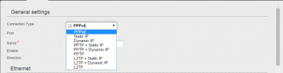

А вот тип подключения IPoE у меня отсутствует...
Комментарий к файлу: Есть только такие
Безымянный.png [ 39.76 KiB | Просмотров: 2835 ]
Это - либо Static IP, либо Dynamic IP. Зависит от провайдера.

Зарегистрирован: Вт окт 07, 2014 21:27
Аа, все, понял. Спасибо большое за помощь!) Буду провайдера менять.
