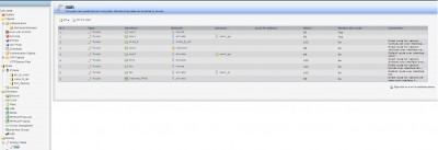

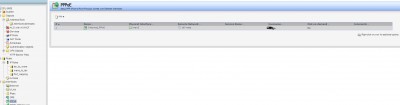

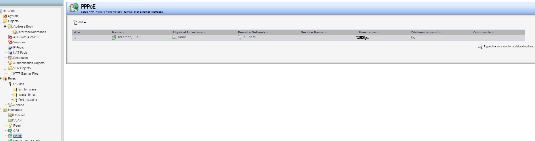

Есть 2 провайдера, 1 по статике 2 по ppoe.
Цели следующие:
- сделать 1вый основным 2рым вспомогательным;
- сделать гостевую WiFi сеть которая работала б через 2рого провайдера;
- сделать ресурсы (белый IP) доступными на основном и бекап канале (т.е. если упадет первый канал достаточно изменить запись DNS и по ссылке можно попасть на ресурс).
Что сделано:
- при потери физического соединения идет переключение на резервный канал ( Monitor Interface Link Status и Monitor Gateway using ARP), но при попытке настроить Host Monitor - ругается что не соотвествующая лицензия.
- настроена гостевая WiFi сеть, но работает она через 2рого ISP только когда идет переключение на 2го провайдера (падает 1вый линк).
- ресурсы доступны на 1вом, при переключении на 2рой недоступны.
Настройки в приложении:
Комментарий к файлу: Група интерфейсов
Група ISP.JPG [ 67.68 KiB | Просмотров: 4823 ]
Комментарий к файлу: Таблицы маршрутизации
Routing Tables.jpg [ 173.01 KiB | Просмотров: 4823 ]
Комментарий к файлу: ppoe
ppoe.jpg [ 105.25 KiB | Просмотров: 4823 ]

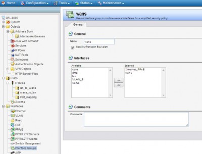

Настройки гостевого WiFi и правила по обеим ISP
WiFi1.jpg [ 54.14 KiB | Просмотров: 4821 ]
WANS.jpg [ 13.89 KiB | Просмотров: 4822 ]
WiFi2.jpg [ 7.65 KiB | Просмотров: 4822 ]

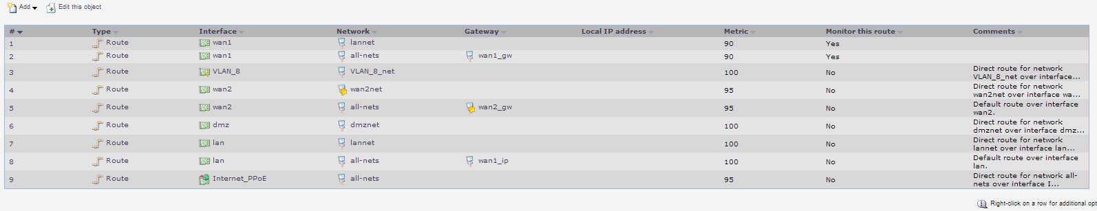

... нет, не заработало (failover срабатывает, но ни сервисы извне не видны ни гостевой WiFi не работает). Более того - при падении первого линка не работает WiFi. Я думаю косяк где - то в маршрутах, а именно в метрике. Глянь пожалуйста. Раньше 2рой ISP был через DHCP, но так как надо было прокидывать на белый IP порты - провайдер перевел оборудование в режим моста. И подключение к нему стало ppoe.
В вложении таблица маршрутизации мейн, альт и правила.
Routing Rules.jpg [ 59.37 KiB | Просмотров: 4793 ]
Routing Alt.jpg [ 32.61 KiB | Просмотров: 4793 ]
Routing Main.jpg [ 92.55 KiB | Просмотров: 4793 ]

2YuriAM я понимаю .. но при установке мониторинга через ICMP (на яндекс) получаю следующее:
Attempting to use new configuration data...
Warning W1811/ROUTES in "1.MonitoredHost": - Host 213.180.193.3 is not routable over the monitored route! NOTE: The installed license only allows Content filtering until . License file successfully loaded. Configuration done
 Заголовок сообщения: Re: Прошу помочь с DFL 860e
СообщениеДобавлено: Чт май 29, 2014 12:51
Ну дак она почти по-русски пишет, что через мониторимый маршрут этот указанный адрес не достижим
СообщениеДобавлено: Пт май 30, 2014 08:27
Зарегистрирован: Пн апр 01, 2013 16:26
Сообщений: 32
2YuriAM
Не понятно ... Да, он ругается что через маршрут который мониторится не достижим IP яндекса (но почему так, если через wan1 я нормально пингую), но тогда как понимать: The installed license only allows Content filtering until (установленная лицензия поддерживает только фильтрацию контента)? И про гостевой WiFi ни слова ...
СообщениеДобавлено: Пт май 30, 2014 09:04
Полагаю, ругань о лицензии не имеет отношения к мониторингу.
Что до вашего маршрута, то ничего сказать нельзя не имея конкретики.
