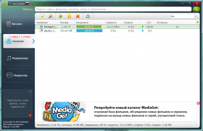

Сбросьте роутер к заводским настройкам и создайте только свое соединение.
Мои результаты при статическом IP в торренте видны на скриншоте.
torrent.png [ 205.06 KiB | Просмотров: 5816 ]

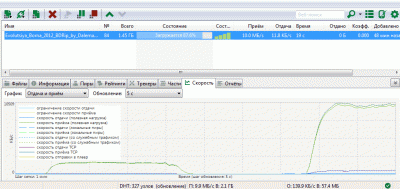

Вот, попробовал. Настройки дефолтовые. Типичная картина
default.gif [ 28.23 KiB | Просмотров: 5805 ]

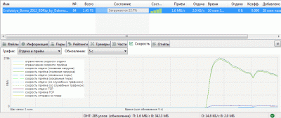

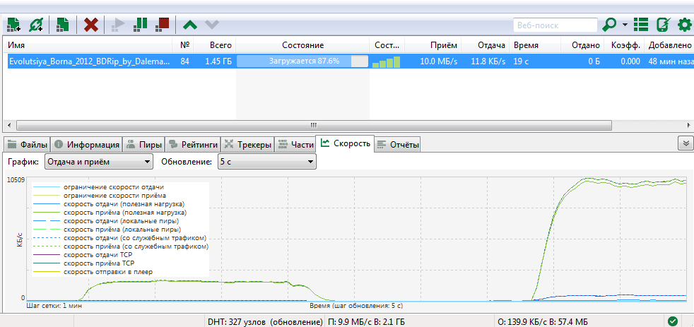

А вот как есть, когда подключиться напрямую (без роутера)
network.gif [ 32.94 KiB | Просмотров: 5803 ]

Попробуйте клиент MediGet. Может проблема в качалке.

Через юторрент получилась такая же скорость в 12мбайт. Попробуйте перепрошить устройство и сделать сброс http://ftp.dlink.ru/pub/Router/DIR-651/ ... master.bin
