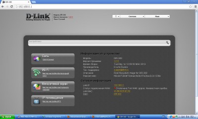

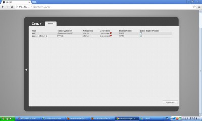

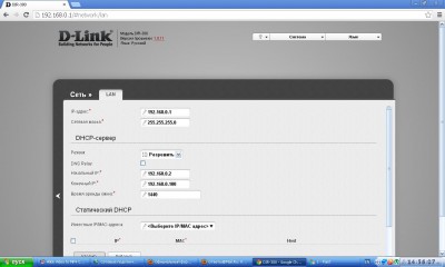

Помогите пожалуйста, купил роутер D-LINK DIR 300 и не могу сделать соединение пишет неизвестная ошибка, прошивку обновил до 2.09, читал все страницы и делал как написано но ничего не выходит на телефоне сетка есть но никуда не заходит.
вот лог журнала
