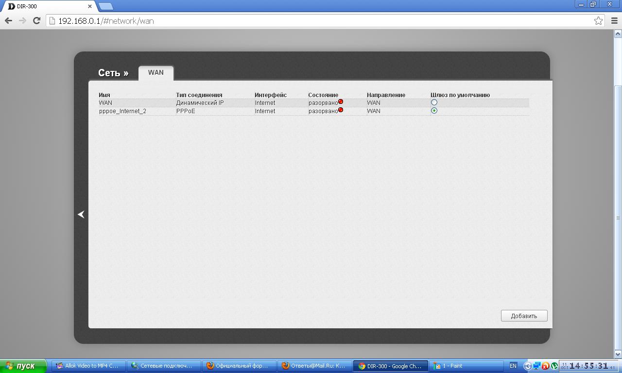

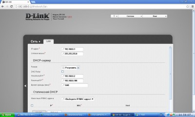

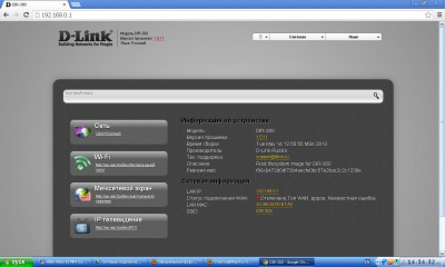

Помогите пожалуйста, купил роутер D-LINK DIR 300 и не могу сделать соединение пишет неизвестная ошибка, прошивку обновил до 2.09, читал все страницы и делал как написано но ничего не выходит на телефоне сетка есть но никуда не заходит.
вот лог журнала

СообщениеДобавлено: Сб окт 12, 2013 14:58
Сообщений: 2666
Откуда: Санкт-Петербург
А фильтрации по MAC у провайдера нет в сети? Он у Вас даже локальное соединение не поднимает. Кабель провайдера в порт "Internet" воткнули и тип соединения у Вас (Динамический IP + PPPoE) - Dual Access? Когда напрямую в компьютер втыкаетесь, то адрес от провайдера автоматически приходит (локалки) или статикой надо задавать? Сброс настроек кнопкой ресет делали после перепрошивки сразу?
