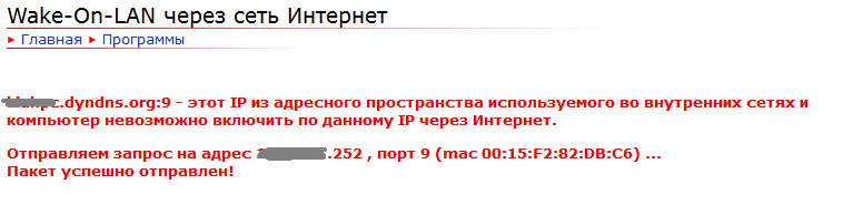

Собственно, в локальной сети WOL работает. При попытке включить из интернета - тишина. [url]Wakeonlan.ru[/url]Выдаёт такую картинку
01.PNG [ 14.85 KiB | Просмотров: 3478 ]
Ip-адрес определяет правильно, стало быть, DynDNS отрабатывет корректно. Пробовал и hostname.dyndns.org и hostname.dyndns.org:7 и hostname.dyndns.org:9 - результат один и тот же

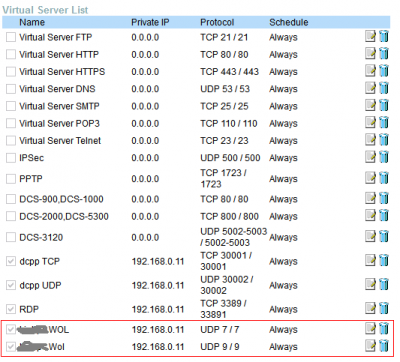

Вот настройки роутера:
02.PNG [ 35.25 KiB | Просмотров: 3478 ]

В firewall (в роутере) настроено правило «Magic Packet» с параметрами:
Откуда: WAN, любые адреса.
Куда: LAN, на адрес 192.168.0.255, порты 7-9, UDP.
Но лучше не стало.
Прошу помощи в настройке.
