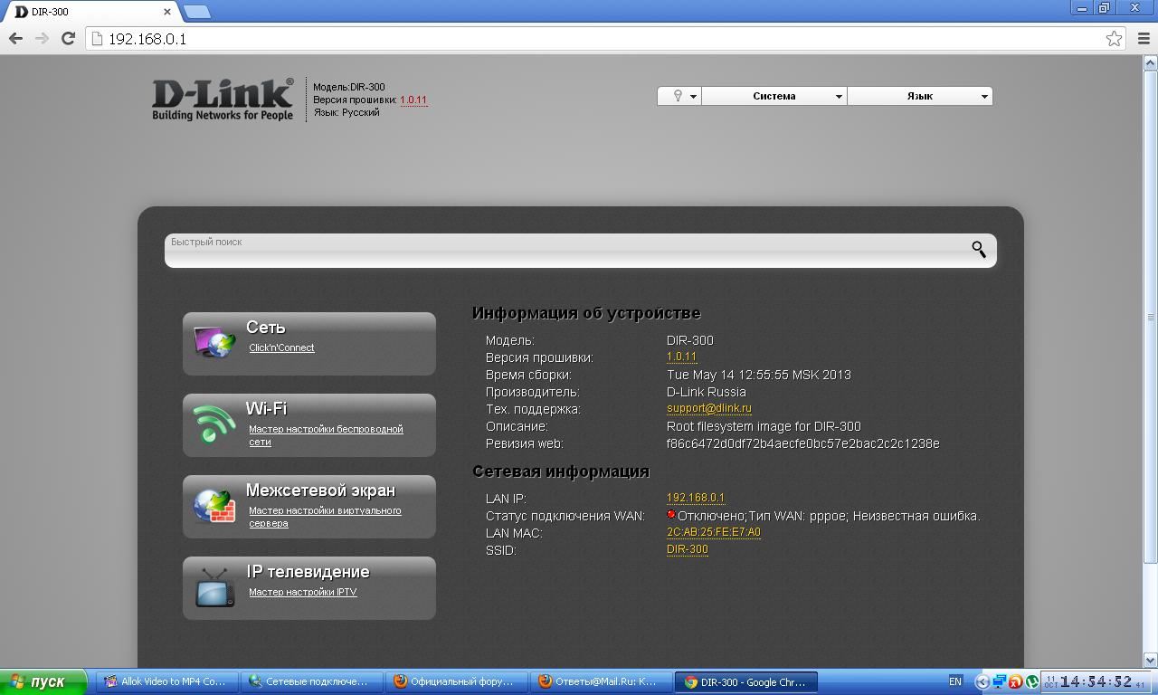

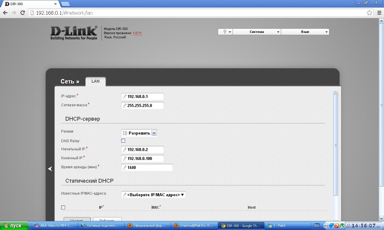

Помогите пожалуйста, купил роутер D-LINK DIR 300 и не могу сделать соединение пишет неизвестная ошибка, прошивку обновил до 2.09, читал все страницы и делал как написано но ничего не выходит на телефоне сетка есть но никуда не заходит.
вот лог журнала

СообщениеДобавлено: Сб окт 12, 2013 14:58
Сообщений: 2666
Откуда: Санкт-Петербург
А фильтрации по MAC у провайдера нет в сети? Он у Вас даже локальное соединение не поднимает. Кабель провайдера в порт "Internet" воткнули и тип соединения у Вас (Динамический IP + PPPoE) - Dual Access? Когда напрямую в компьютер втыкаетесь, то адрес от провайдера автоматически приходит (локалки) или статикой надо задавать? Сброс настроек кнопкой ресет делали после перепрошивки сразу?

Jan 1 00:00:25 dnsmasq-dhcp[908]: DHCPREQUEST(br0) 10.103.40.175 e8:03:9a:94:54:e1
Jan 1 00:00:25 dnsmasq-dhcp[908]: DHCPNAK(br0) 10.103.40.175 e8:03:9a:94:54:e1 wrong network
Проблема в этом месте.

СообщениеДобавлено: Сб окт 12, 2013 16:25
Сообщений: 2666
Надо курить что это за адрес: 10.103.40.175 и откуда он берётся. Какой IP получает компьютер при прямом соединении кабеля в компьютер, если не поднимать высокоскоростное соединение (ярлыком) - какой там IP, шлюз, маска и прочее в сведениях о локальном соединении. Я же говорю, может у провайдера несколько DCHP-серверов? Или кто-то воткнул свой роутер интернет кабелем в LAN в результате появился ещё один DHCP в сети или кто-то специально поднял левый DHCP-сервер в сети.
