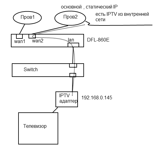

Бьюсь уже 2-ю неделю, никак не могу понять в чем дело.
Вкратце: У нас два провайдера, на одном из них есть IPTV. DFL-ка настроена на автоматический переход на резервного провайдера, если основной(который с iptv) отрубился. Проблема в следующем: не работает IPTV на приставке DUNE-102, на компах через IPTV Player работает! Пробовал настроить только инет с одного провайдера и IPTV - не работает!
IPTV настраивал по инструкции, что нашел в инете(http://ftp.dlink.ru/pub/FireWall/DFL_Multicast.pdf). Эта же приставка, в другом офисе, но через DFL-260E(с одним провайдером) работает, все показывает. Конфигурации DFL сравнивал - все настройки для IGMP одинаковы. Провайдеры IPTV одинаковы.
Ниже схема сети, где приставка не работает.
рисунок сети.png [ 10.53 KiB | Просмотров: 3724 ]

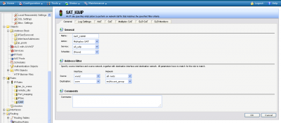

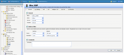

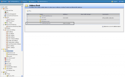

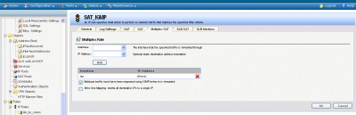

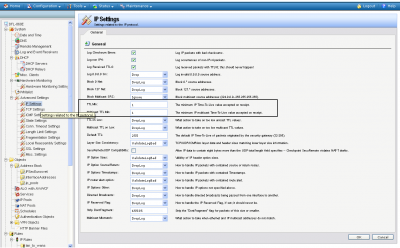

Вот, все как в инструкции. И еще, вроде как приставка должна получить ip адрес из подсети провайдера, тогда она достучится до медиа-сервера, но на 260-й никаких других настроек нет!
Комментарий к файлу: три
3.png [ 49.72 KiB | Просмотров: 3722 ]
Комментарий к файлу: два
2.png [ 75.95 KiB | Просмотров: 3722 ]
Комментарий к файлу: один
1.png [ 115.45 KiB | Просмотров: 3722 ]

Правила
3_2.png [ 61.97 KiB | Просмотров: 3722 ]
3_1_2.png [ 46.83 KiB | Просмотров: 3722 ]
3_1.png [ 60.97 KiB | Просмотров: 3722 ]

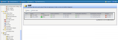

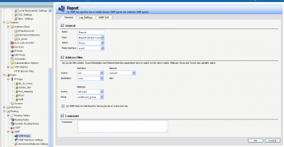

Сообщений: 33

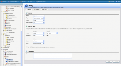

IGMP Rules
4_2.png [ 74.28 KiB | Просмотров: 3722 ]
4_1.png [ 67.51 KiB | Просмотров: 3722 ]
4.png [ 38.29 KiB | Просмотров: 3722 ]
 Заголовок сообщения: Re: IPTV на 860E c с двумя провайдерами
СообщениеДобавлено: Вс июн 09, 2013 12:05
Зарегистрирован: Ср май 23, 2007 12:00
Сообщений: 33
Вот такие вот настройки.
СообщениеДобавлено: Вс июн 09, 2013 15:29
1.Вы уверены что у вас мульти каст группа именно такая ? ( Тут у меня берут сомнения )
2.сделайте тоный сервис с портом на котором показывает телевиденье .
3.если известны (а они нужны ) адреса серверов вещания вещания , и транспотная сеть ( маршрут через WAN2) c с приоритетной метрикой .
с виду все впорядке , включите логи в правилах и смотрите то там происходит.
