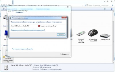

Добрый день форумчане и тех. поддержка Dlink. Понадобилась функция подключения принтера через роутер DLink DIR 655, для использования с нескольких домашних компьютеров.
Установил по инструкции с сайта Dlink программу SharePort 1.20, после установки в списке устройств появилось оборудование Kernel USB Software Bus by TCP, но по непонятным причинам драйвера на данное оборудование установиться не смогли, в том числе через windows update. Пробовал переустанавливать SharePort, но проблема по прежнему осталась.

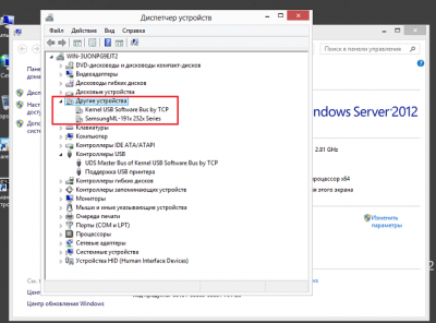

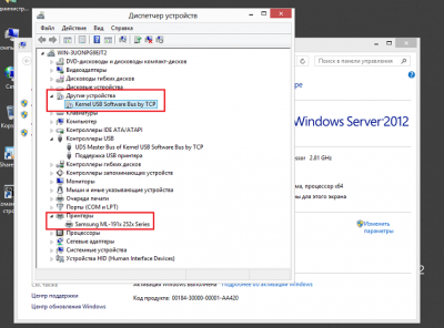

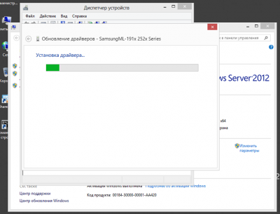

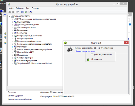

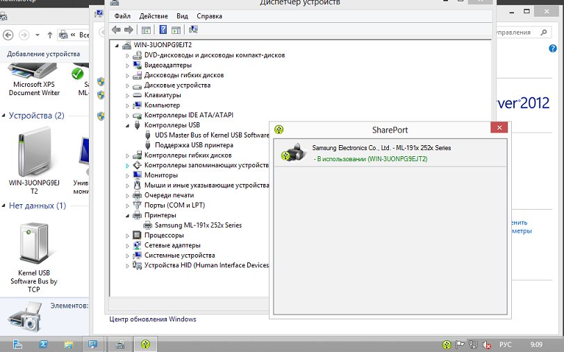

Вот пример инсталляции SharePort 1.20 (ОС Windows Server 2012)
1_1.PNG [ 126.23 KiB | Просмотров: 6220 ]
1_2.PNG [ 71.61 KiB | Просмотров: 6220 ]
1_3.PNG [ 144.71 KiB | Просмотров: 6220 ]

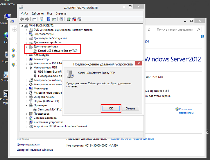

Удаляем устройство с вопросительным знаком
1_4.PNG [ 154.97 KiB | Просмотров: 6220 ]
1_5.PNG [ 91.93 KiB | Просмотров: 6220 ]
1_6.PNG [ 155.2 KiB | Просмотров: 6220 ]

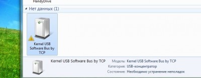

clones Спасибо за помощь, но удалив драйвер kernel usb software bus by tcp, SharePort перестает запускаться и ссылается на то, что установка не завершена, повторите установку.
После повторной установки данный драйвер все равно не может определиться. Устранение неполадок выдает такой результат:

После удаления драйвера Kernel USB Software Bus by TCP с помощью диспетчера устройств был запрос на перезагрузку – нужно соглашаться.
