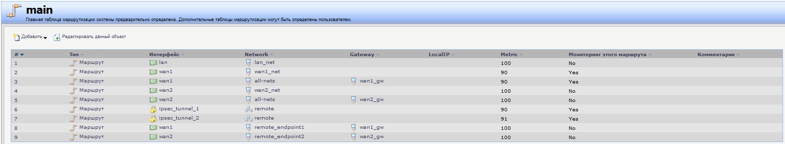

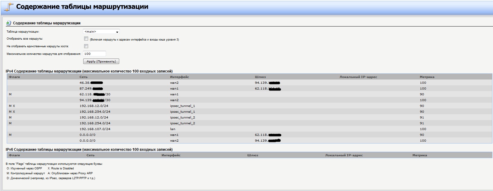

СообщениеДобавлено: Пт янв 18, 2013 09:17
пропишите в таблицах маршрутизации четкие маршруты на уделенные точки через строгие интерфесы .
СообщениеДобавлено: Пт янв 18, 2013 09:27
Зарегистрирован: Чт ноя 01, 2012 20:48
Сообщений: 79
так и есть
log1.jpg [ 100 KiB | Просмотров: 4349 ]
СообщениеДобавлено: Пт янв 18, 2013 09:44
присмотритесь к своей таблице ;-) у вас маршрут до all Net отработает раньше чем ваши до удаленного шлюза ;-) у них и метрика меньше и стоят они выше . поэтому ваши два последних маршрута просто бессмыслены и ни когда не будут работать .
СообщениеДобавлено: Пт янв 18, 2013 09:58
Сообщений: 79
Первые до удалённых шлюзов, последние до all-net. Сначала система анализирует ширину маски. Чем маска уже, тем маршрут главнее.
log2.jpg [ 176.86 KiB | Просмотров: 4346 ]

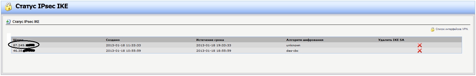

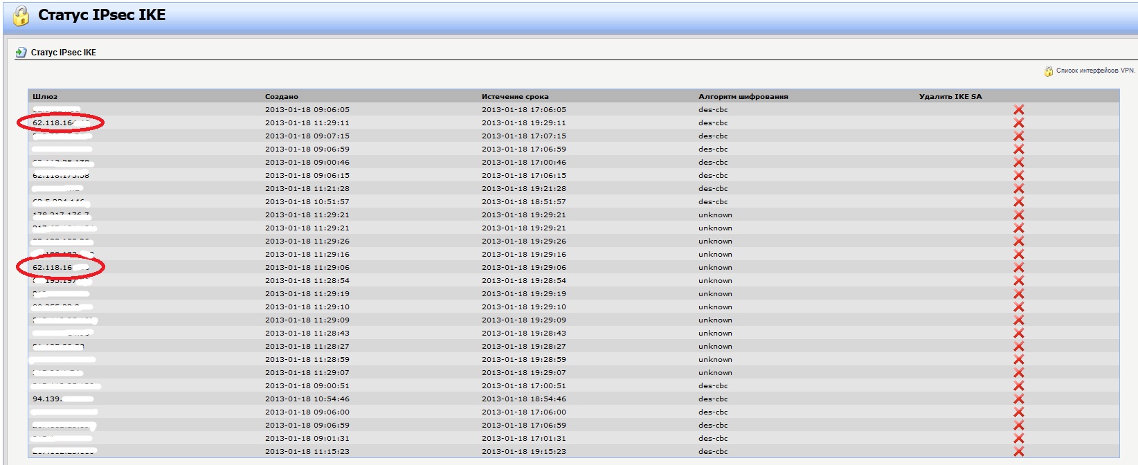

Но вот что заметил, на "Центре" туннель нужный установлен, но есть и ещё один с того же адреса. см. картинки
log3.jpg [ 246.42 KiB | Просмотров: 4337 ]
log4.jpg [ 71.31 KiB | Просмотров: 4339 ]
СообщениеДобавлено: Пт янв 18, 2013 11:58
у вас задвоение туннелей , убевайте всех двойников и проверяйте ключи
