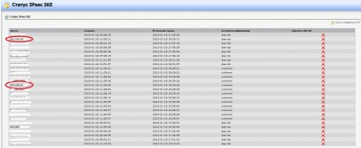

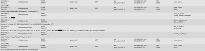

Добрый день. Сейчас столкнулся с проблемой на одном филиале не устанавливается туннель с "Центром". На центре два провайдера, на филиале тоже два.
Так вот один туннель строится, второй нет.
Данная схема у меня работает на других филиалах и проблем не наблюдается.
Лог прилагаю.
В нём ipsec_tunnel_2 это второй туннель, который без проблем строится.
а вот ipsec_tunnel_1 не хочет.

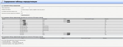

СообщениеДобавлено: Пт янв 18, 2013 09:17
пропишите в таблицах маршрутизации четкие маршруты на уделенные точки через строгие интерфесы .

log1.jpg [ 100 KiB | Просмотров: 4189 ]
СообщениеДобавлено: Пт янв 18, 2013 09:44
присмотритесь к своей таблице ;-) у вас маршрут до all Net отработает раньше чем ваши до удаленного шлюза ;-) у них и метрика меньше и стоят они выше . поэтому ваши два последних маршрута просто бессмыслены и ни когда не будут работать .

Первые до удалённых шлюзов, последние до all-net. Сначала система анализирует ширину маски. Чем маска уже, тем маршрут главнее.

СообщениеДобавлено: Пт янв 18, 2013 10:16
а если отключить тот туннель который устанавливается - первый поднимится ?!

Но вот что заметил, на "Центре" туннель нужный установлен, но есть и ещё один с того же адреса. см. картинки
log3.jpg [ 246.42 KiB | Просмотров: 4177 ]
log4.jpg [ 71.31 KiB | Просмотров: 4179 ]
СообщениеДобавлено: Пт янв 18, 2013 11:58
у вас задвоение туннелей , убевайте всех двойников и проверяйте ключи
