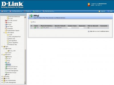

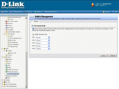

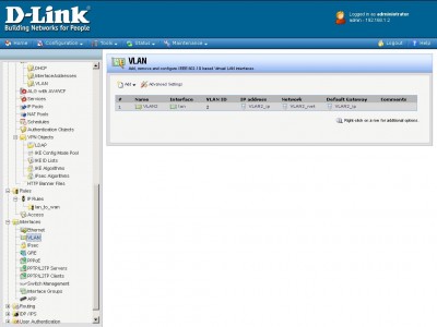

Здравствуйте. Есть DFL-260e. Через него выход в интернет по PPPoE. Есть 2 локальных сети физически не разделены ,адресация 192.168.0.0/24 по DHCP и 192.168.1.0/24 без DHCP. Сеть через 192.168.0.0/24 выходит в инет через прокси.(Сеть-->прокси-->Dfl-260e-->Интернет). Сеть через 192.168.1.0/24 имеют прямой выход через DFl-260e. Нужно создать гостевую сеть c выходом в интернет отдельно от этих двух. Пробовал настроить VLAN с привязкой к порту5 не получается. Подскажите пожалуйста что и куда =) Может где есть гайд по настройке не нашел. У DFL ip 192.168.1.1 ПОМОГИТЕ !!!))

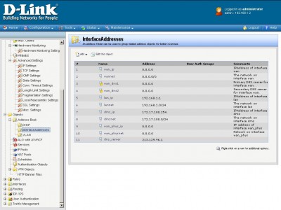

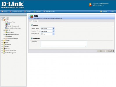

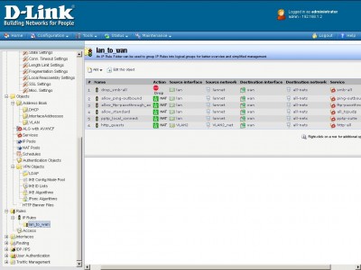

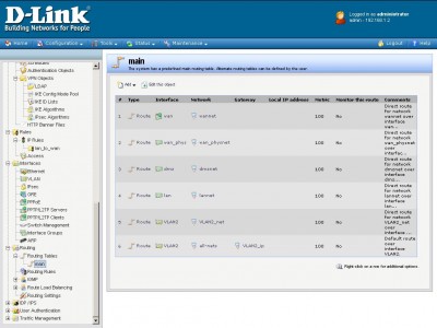

Пытался настроить VLAN вот по этому гайду http://kompfirma.narod.ru/DFL.pdf , влан вроде бы работает IP получает по DHCP но в интернет не выходит. Посмотрите плиз что там не так. Реально уже мозг кипит. Выручайте народ очень срочно надо =) Может есть у кого пример настройки VLAN на DFL-260e или 860e?
 Заголовок сообщения: Re: Проблема С VLAN DFL-260e
СообщениеДобавлено: Вс ноя 25, 2012 11:23
Зарегистрирован: Сб ноя 24, 2012 16:27
Сообщений: 14

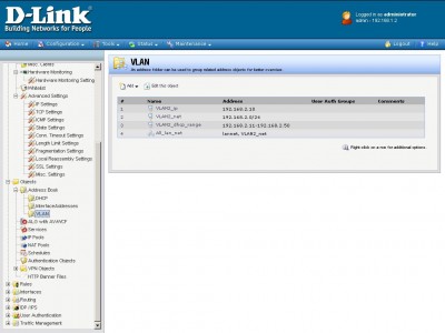

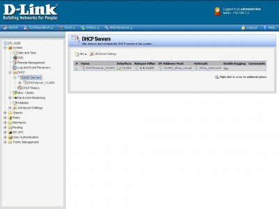

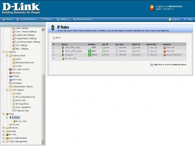

Скрины прилагаю. Помогите народ что делаю не так
3.JPG [ 105.89 KiB | Просмотров: 4057 ]
2.JPG [ 72.14 KiB | Просмотров: 4057 ]
1.JPG [ 69.5 KiB | Просмотров: 4057 ]

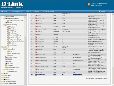

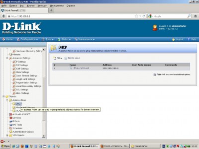

Еще скрины, все не влезли
6.JPG [ 141.84 KiB | Просмотров: 4057 ]
5.JPG [ 86.71 KiB | Просмотров: 4057 ]
4.JPG [ 110.96 KiB | Просмотров: 4057 ]

Intrefaces > VLAN > VLAN2
Уберите gateway
Покажите после этого Status > Routing
Хотите считать с него трафик?
СообщениеДобавлено: Вс ноя 25, 2012 15:27
Александр , да там все сделали
там еще бло в настроках DHCP другой шлюз .... поэтому все и тыкалось :-)
сделали все :-)
