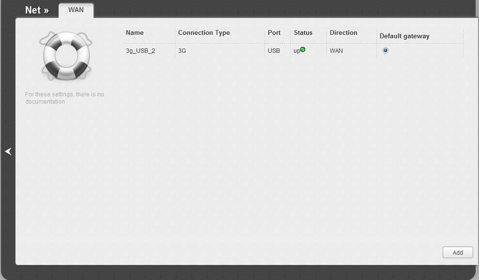

Настройки WAN
1_wan.jpg [ 17.73 KiB | Просмотров: 4719 ]
2_wan.jpg [ 30.62 KiB | Просмотров: 4719 ]
3_wan.jpg [ 29.34 KiB | Просмотров: 4719 ]

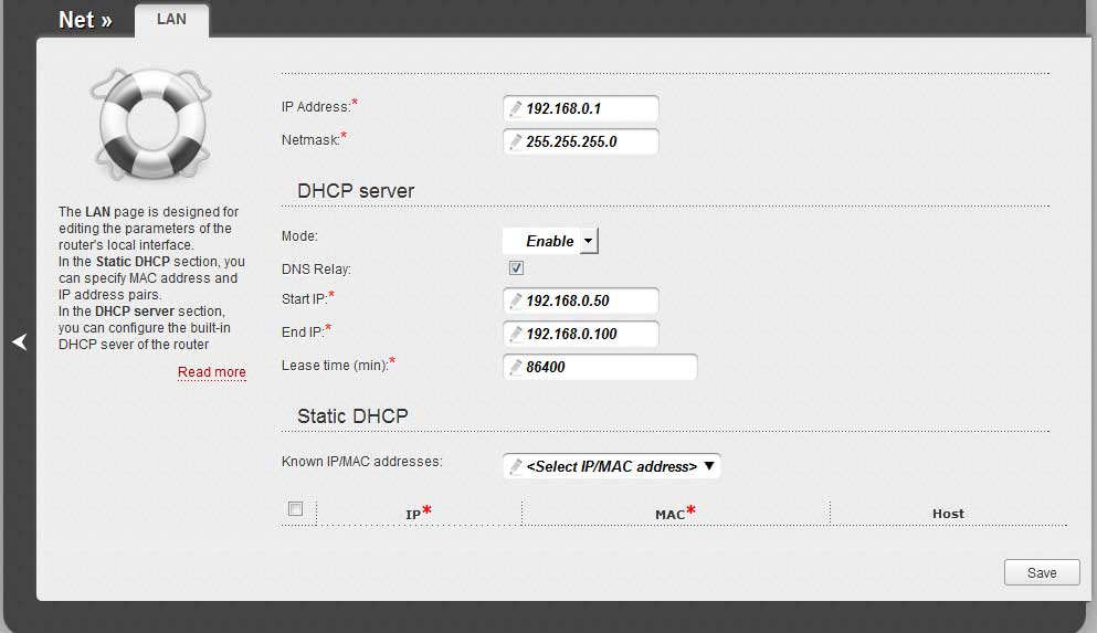

и LAN
4_lan.jpg [ 41.39 KiB | Просмотров: 4719 ]

 Заголовок сообщения: Re: DIR-320/NRU: DHCP и прошивка 1.4.1
СообщениеДобавлено: Пт ноя 16, 2012 10:27
Сообщений: 2921
Откуда: D-Link, Ryazan

Вы через какой браузер его прошивали?
