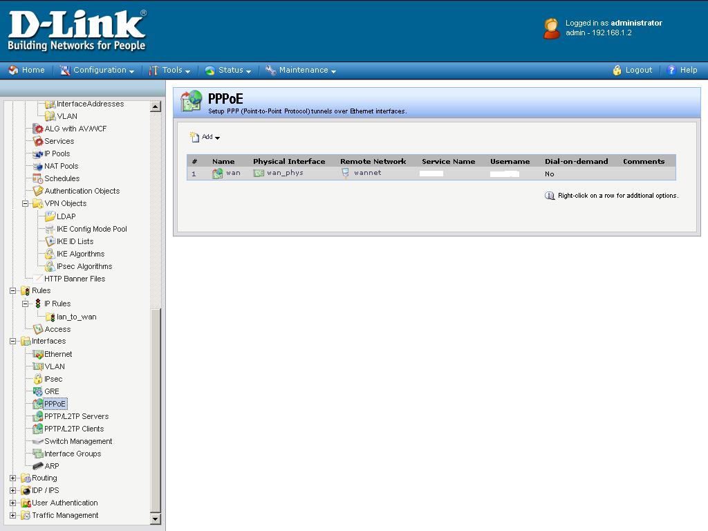

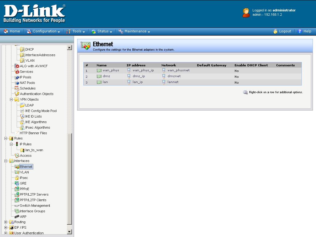

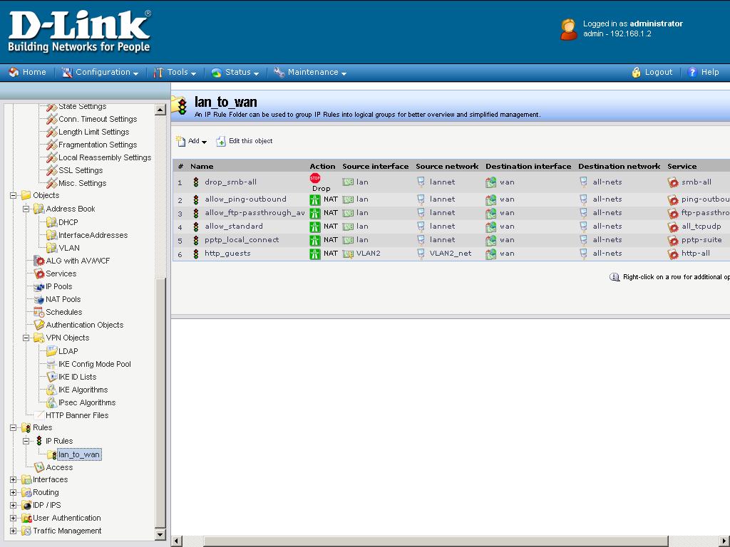

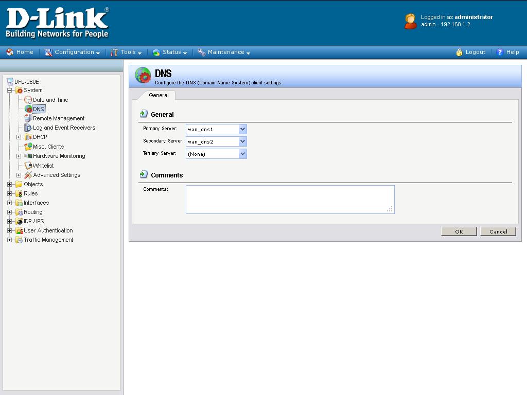

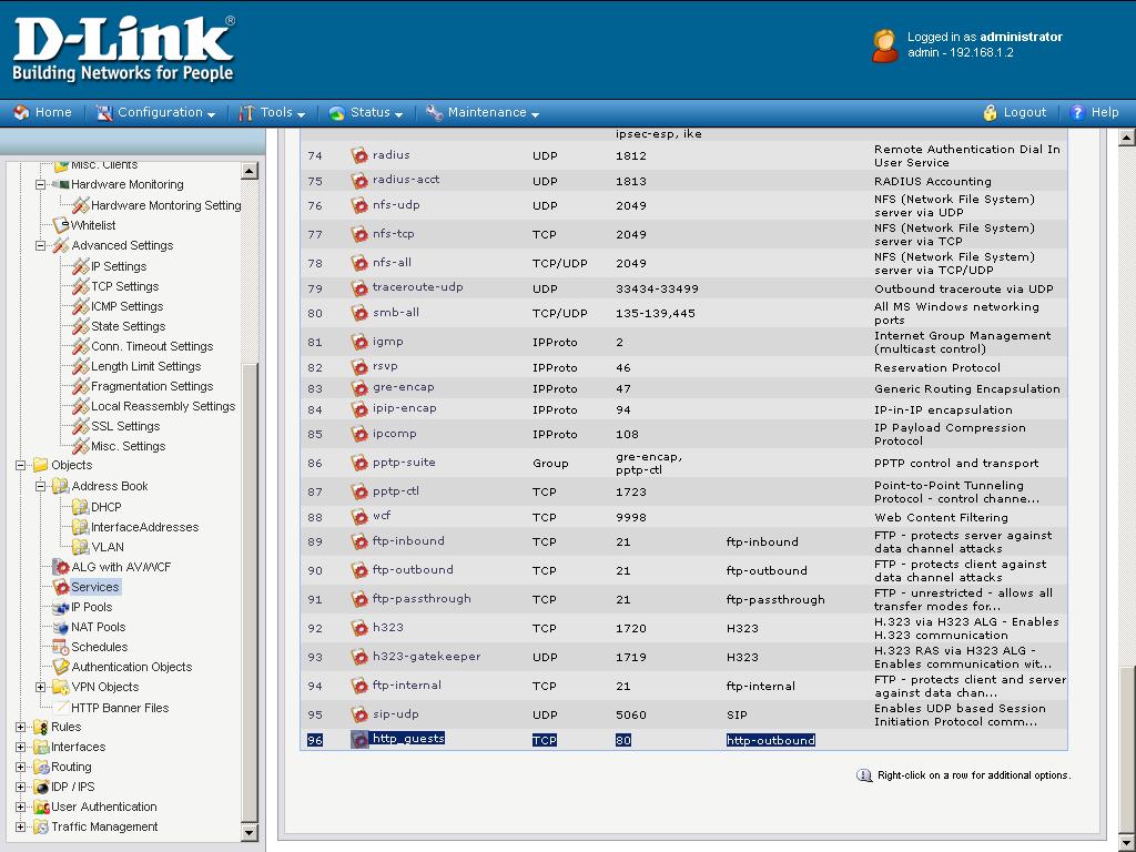

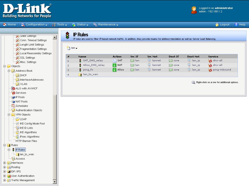

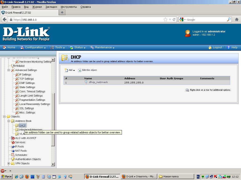

Пытался настроить VLAN вот по этому гайду http://kompfirma.narod.ru/DFL.pdf , влан вроде бы работает IP получает по DHCP но в интернет не выходит. Посмотрите плиз что там не так. Реально уже мозг кипит. Выручайте народ очень срочно надо =) Может есть у кого пример настройки VLAN на DFL-260e или 860e?
 Заголовок сообщения: Re: Проблема С VLAN DFL-260e
СообщениеДобавлено: Вс ноя 25, 2012 11:23
Зарегистрирован: Сб ноя 24, 2012 16:27
Сообщений: 14
Скрины прилагаю. Помогите народ что делаю не так

Intrefaces > VLAN > VLAN2
Уберите gateway
Покажите после этого Status > Routing
Хотите считать с него трафик?
СообщениеДобавлено: Вс ноя 25, 2012 15:27
Александр , да там все сделали
там еще бло в настроках DHCP другой шлюз .... поэтому все и тыкалось :-)
сделали все :-)
