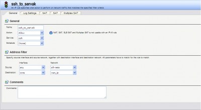

Делаю проброс портов как по инструкции http://d-link.ru/ru/faq/85/480.html но при попытки подключиться на внешний адрес по ssh, через утилиту putty, меня туда не пускает.
193.107.194.38 - ip адрес с которого пытаюсь подключиться.
192.168.10.8- ip адрес компа к которому пытаюсь подключиться по ssh
192.168.10.1- ip адрес самого DFL во внутренней сети
77.238.246.169- внешний ip адрес куда подключаюсь
Логи в тот момент, когда пытаюсь подключиться во вложении:

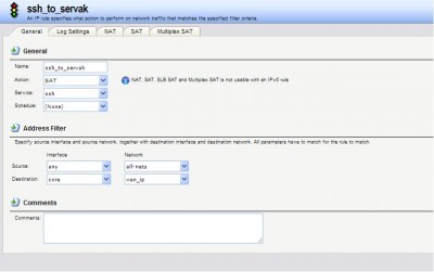

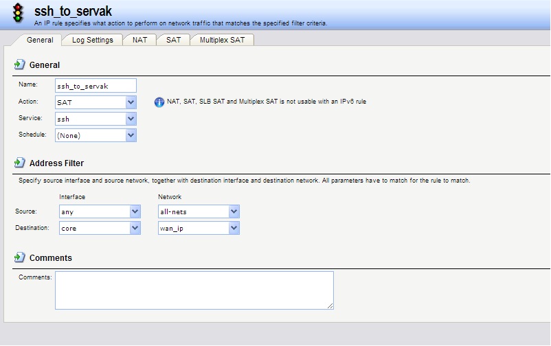

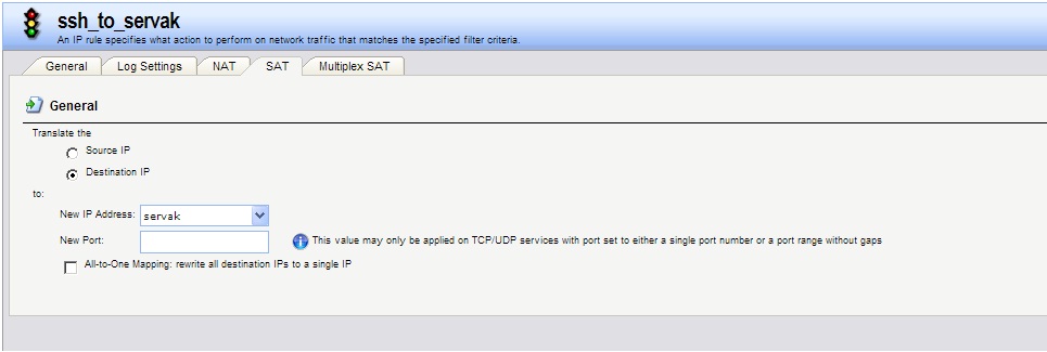

Вот скрины правил:
Комментарий к файлу: Правило 1, вкладка General
rul1_general.jpg [ 70.65 KiB | Просмотров: 14342 ]
Комментарий к файлу: Правило 1, вкладка SAT
rul1_SAT.jpg [ 52.97 KiB | Просмотров: 14342 ]
Комментарий к файлу: Правило 2, вкладка General
rul2_General.jpg [ 77.41 KiB | Просмотров: 14342 ]

для эксперемента модернизурийте правила
any\all-net core\all-net
если поможет - то потом переделайте для более жоских интерфесов и сетей
 Заголовок сообщения: Re: Проброс портов в DFL-260e
СообщениеДобавлено: Чт ноя 01, 2012 16:02
Зарегистрирован: Чт ноя 01, 2012 14:12
Модернизировал, результат пока тот же.

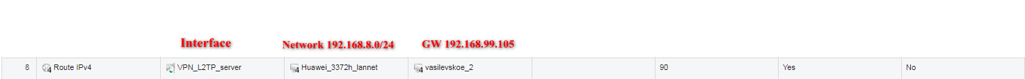

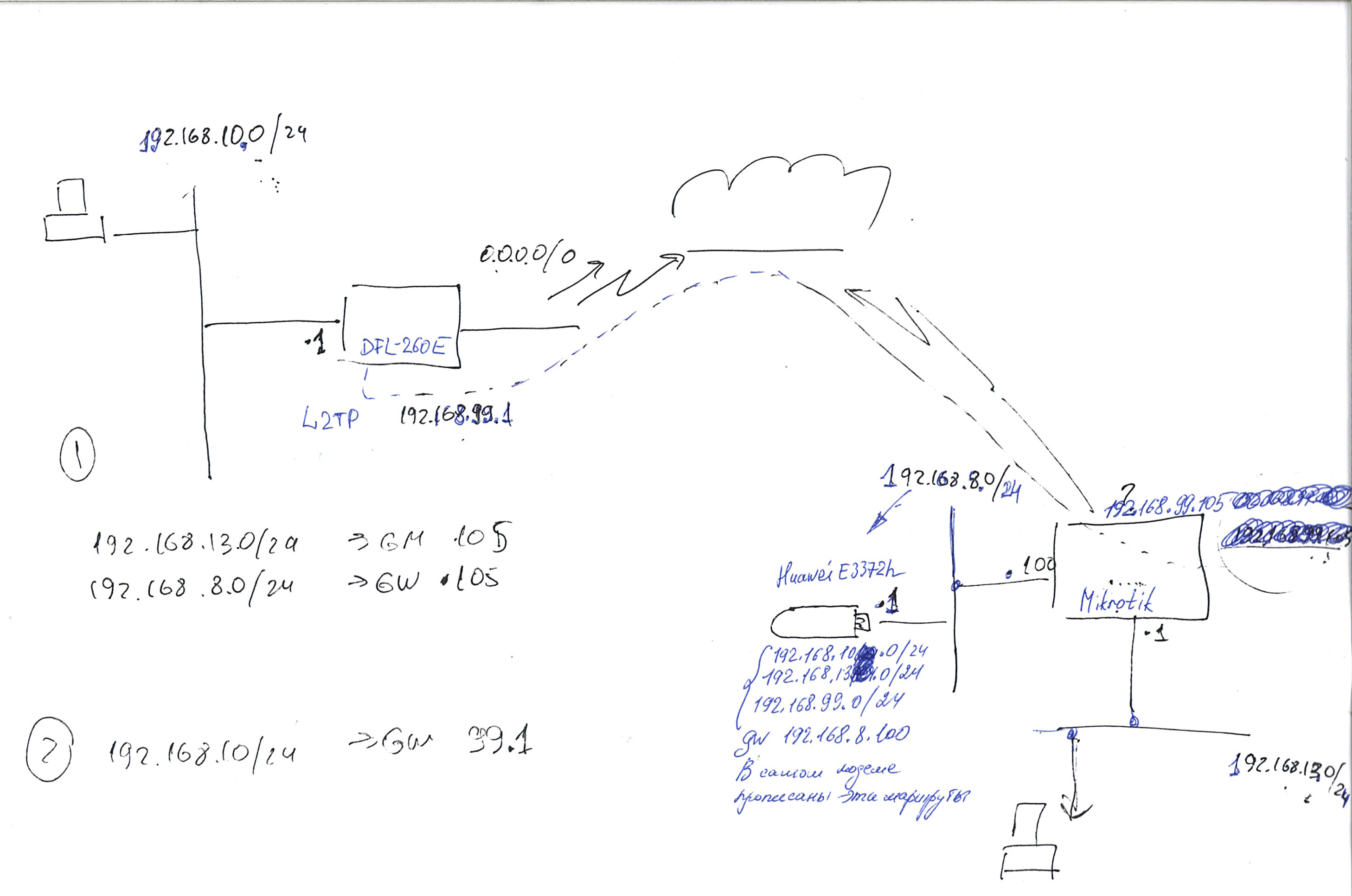

Помогите пожалуйста никак не получается достучаться до адреса 192.168.8.1 (Web интерфейс модема).
Есть две железки, DFL-260E (192.168.10.0/24 gw 192.168.10.1) и Mikrotik (192.168.13.0/24 gw 192.168.13.1). На DFL поднят L2TP сервер (192.168.99.0/24 gw 192.168.99.1) на микротике клиент, vpn работает, клиент получает статический 192.168.99.105. Микротик получает интет от модема huawei 3372h - lte HiLink ( в модеме прописаны маршруты в сети 192.168.10.0/24, 192.168.13.0/24, 192.168.99.0/24 через gw 192.168.8.100), модем отдаёт микротику 192.168.8.100. В DFL создан маршрут. Сети 192.168.10.0/24 и 192.168.13.0/24 друг друга себя прекрасно видят. Помогите пожалуйста написать правила. Заранее спасибо.

Комментарий к файлу: Схема сети
Net.jpg [ 847.37 KiB | Просмотров: 10842 ]

Из сети 192.168.13.0/24 видна web-морда 192.168.8.1 ?
