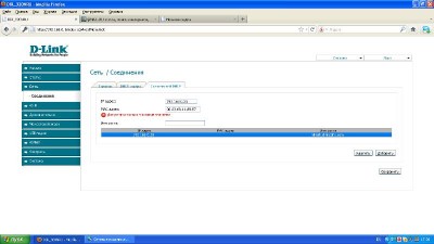

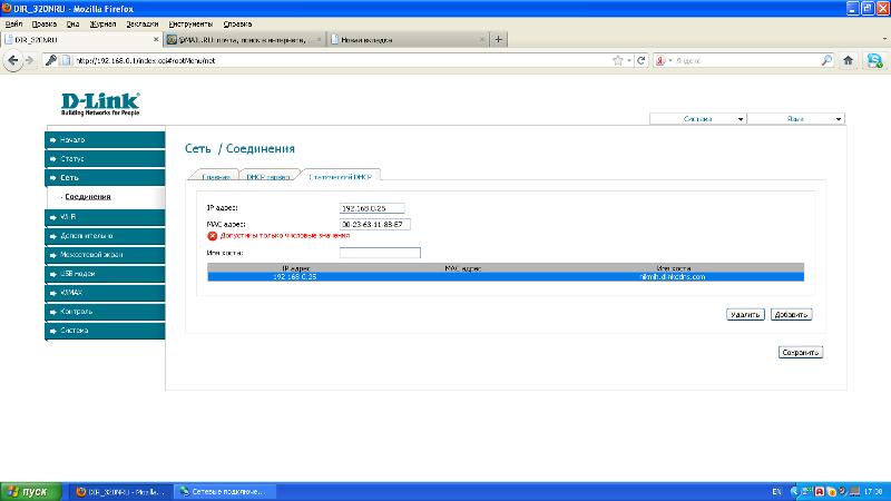

Понял, нашёл МАС, завёл, а интерфейс ругается, говорит, что допустимы только числовые значения. С какой стати?. В примере из описания роутера присутствуют точно, только числовые значения. Не видел ни одного МАС только из числовых значений, везде буквы есть.
СообщениеДобавлено: Пт мар 16, 2012 16:38
Буквы-то хоть правильно набираете? :) Английские от A до F.
СообщениеДобавлено: Пт мар 16, 2012 16:58
Зарегистрирован: Вт мар 06, 2012 20:33
Сообщений: 38
Смотрите сами. Хы, расширение BMP запрещено администратором. Ладно, сейчас в ВОРД вставлю. Расширение docx запрещено администратором. Ну у вас и администратор!
Безымянный.jpg [ 40.26 KiB | Просмотров: 11816 ]
СообщениеДобавлено: Пт мар 16, 2012 17:18
Сообщений: 38
Специалист помог по телефону. Я вводил группы через тире, как выдал мне свой мак регистратор, а надо вводить через двоеточие. Сейчас посмотрю, может появится регистратор в локалке.
