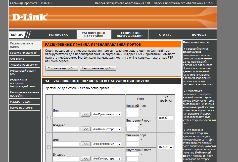

может кто в кратце объяснить как прокидывать порты для этой модели?
короче ситуация такая: при включении торрента, аська может работать от силы 5 секунд, потом переподключается.. и так до тех пор пока не выйду из торрента. В службе тех. поддержки сети сказали нужно прокинуть порты и типо давайте мы это вам сделаем за деньги)
я так понял мне нужна менюшка как на скрине.. http://img.maryno.net/images/b178feebe0 ... b4fe18.png .. что нужно в этих полях вписывать?

Тема сто раз обсуждалась. Если не хочется искать - позвоните в службу техподдержки D-Link и вам все помогут настроить. Бесплатно.
Но что-то мне думается что дело не в портах. Ваш торрент-клиент банально занимает весь канал не оставляя остальным приложениям не единого шанса. Вам бы про приоритезацию траффика почитать.

Вот что нужно - http://www.dlink.ru/ru/faq/68/275.html Единственное, что пункт меню может называться и "Virtual Server"

что по вашему нужно делать?)
еще в настройках торрента стоит "Переадресация UPnP" и "переадресация NAT-PMP" это нормально?
Скорость отдачи/закачки придётся-таки придавить, иначе торрент-клиент займёт весь доступный канал и другим приложениям ничего не останется. Даже если и сам не скачиваешь, раздача-то идёт. Ведь так?
Если UPnP в маршрутизаторе выключен, то смысла его включать здесь - тоже нет. NAT-PMP - включить.
Да и прошивку на последнюю версию обновить не помешает.

ребят, прокидывание портов полностью решило проблему с торрентом) только есть еще немного другая проблема... слишком большое кол-во потерянных пакетов. есть какие-нибудь мысли как решить эту проблему?
