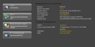

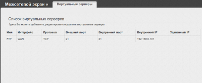

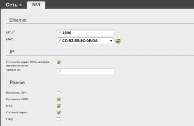

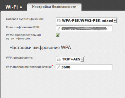

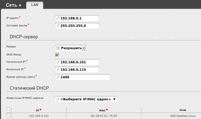

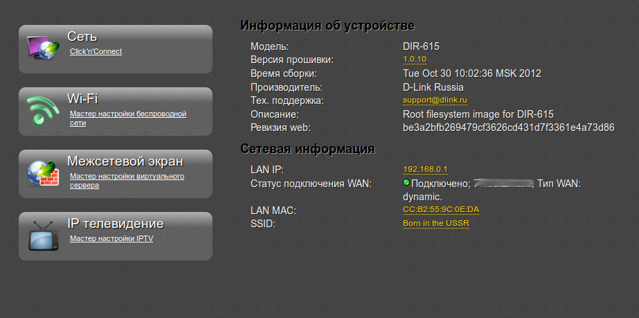

Wolfie

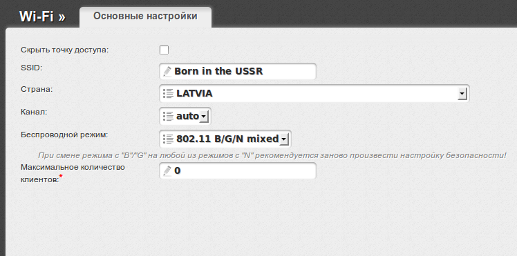

можешь все подробно объяснить как ты все устанавливал? со скринами будет еще лучше.)
Да в целом ни каких хитрых тело-движений не делал :(
Сброс на заводские настойки перед прошивкой и после, сетевой кабель из Роутера не выдёргивал.
Прилагаю скрины со своими настройками, но думаю врятли помогут :?
01.png [ 145.5 KiB | Просмотров: 20589 ]
02.png [ 61.6 KiB | Просмотров: 20588 ]
03.png [ 85.07 KiB | Просмотров: 20588 ]
СообщениеДобавлено: Пт ноя 02, 2012 20:14
Зарегистрирован: Сб июн 02, 2007 10:03
Сообщений: 10
04.png [ 64.12 KiB | Просмотров: 20588 ]
05.png [ 62.02 KiB | Просмотров: 20588 ]
06.png [ 62.64 KiB | Просмотров: 20588 ]

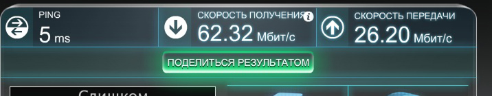

Прошил на 1.0.5 и мои проблемы решились!
После прошивки сбросил на заводские установки и ВСЕ прописывал вручную (в т.ч МАК адрес) провайдер дом.ру с динамическим ИП.
Первое скорость с хвостом второе роутер
ЗЫ хоть в 2 раза меньше и то рад,до этого вообще жесть была((

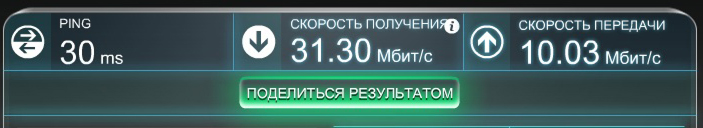

Безымянный шнур.jpg [ 85.55 KiB | Просмотров: 20592 ]
Безымянный.jpg [ 79.53 KiB | Просмотров: 20594 ]
