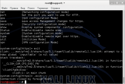

Добрый день, вылезла проблема, устройство dsr 250 Firmware Version: 1.08B44_RU Hardware Version: A1
Начисто отсутствует ssh (даже порт закрыт, хотя галочка стоит) и при общении через telnet вылезло это, хотя команда exit в списке есть
В русской версии ссш по-моему ине работала никогда...
У меня так точно.
 Заголовок сообщения: Re: DSR-250/250N/500/500N/1000/1000N BugTrack
СообщениеДобавлено: Чт июл 17, 2014 19:50
У меня так точно.
Естественно. Шифрование в RU порезанное донельзя.
