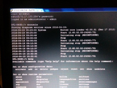

4. По ssh сделал dconsole
IMG_20160422_131006 — копия.jpg [ 3.39 MiB | Просмотров: 4193 ]

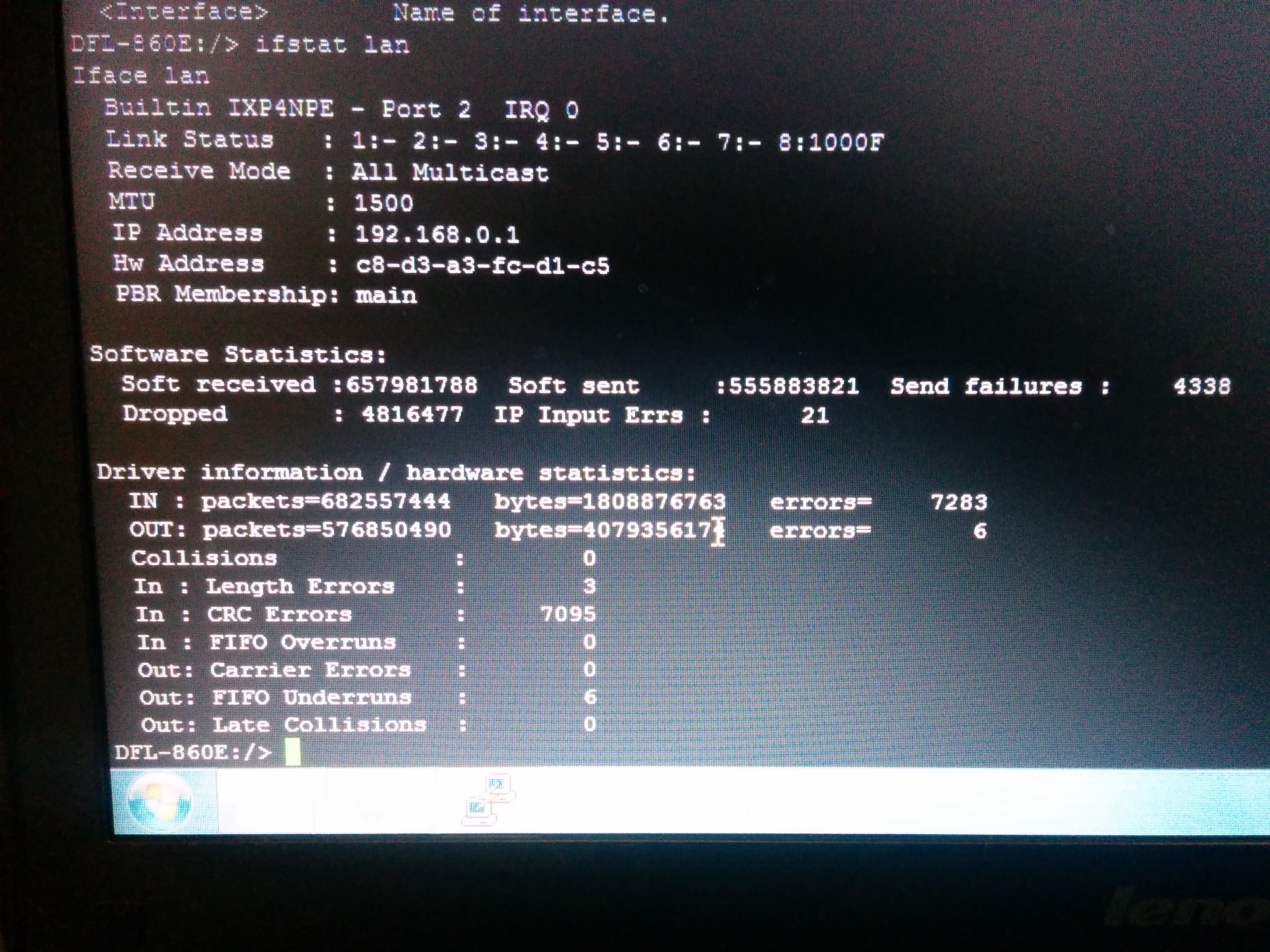

5. ifstat
IMG_20160422_130511 — копия.jpg [ 2.96 MiB | Просмотров: 4193 ]
Команда ifstat lan -restart перезапустила интерфейс и все ожило.
