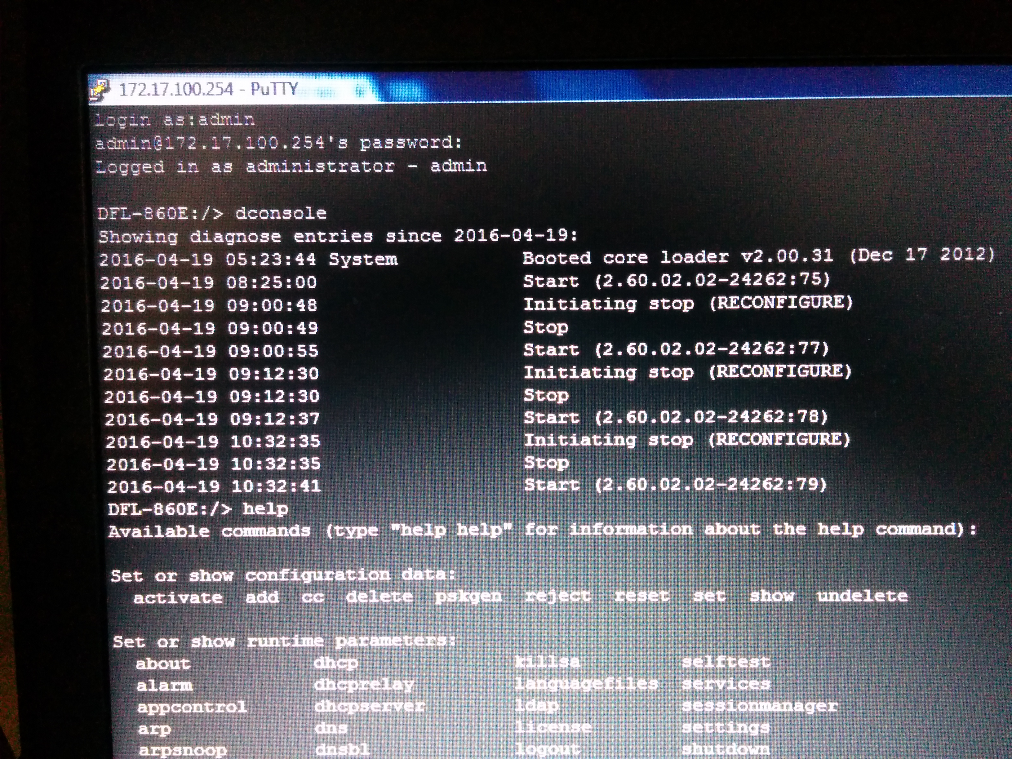

Итак, два раза завис с интервалом 40 минут.
Была организована следующая схема подключения:
Шлюз LAN(192.168.0.1)
В первый LAN порт DFL подключена сеть предприятия, в ней комп(192.168.11.110)
В последний порт(8) DFL напрямую подключен ноут1(192.168.11.200)
В DMZ подключен ноут2(172.17.100.200)
Что произошло:
1. комп, ноут1 не пингуют шлюз_LAN
2. шлюз_LAN не отвечает на ARP запросы
3. комп пингует ноут1 и наоборот
Что сделано было:
1. Поменял кабель и порт коммутатора и шлюза - нет эффекта
2. Отключил сеть предприятия - ноут1 один не видел шлюз
3. С ноут2 подключился к DFL, проверил маршруты(не изменились)
4. По ssh сделал dconsole
IMG_20160422_131006 — копия.jpg [ 3.39 MiB | Просмотров: 4217 ]
5. ifstat
IMG_20160422_130511 — копия.jpg [ 2.96 MiB | Просмотров: 4217 ]
Команда ifstat lan -restart перезапустила интерфейс и все ожило.
