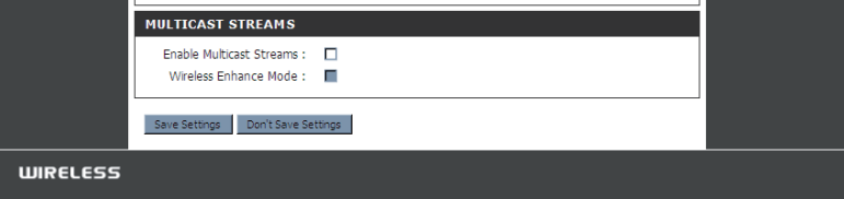

Проверьте, чтобы стояли галочки на параметрах, указанных на рисунке. Раздел Advanced, Advanced Network
WMM.png [ 16.62 KiB | Просмотров: 7272 ]
Полезные настройки
 Заголовок сообщения: Re: DIR-300/NRU
СообщениеДобавлено: Ср ноя 21, 2012 12:49
Зарегистрирован: Сб авг 29, 2009 12:58
Сообщений: 27
при включении многоадресных потоков, а последующем подключении по WI-FI с телефона роутер ловит висюльку, не пингуется и т.д. и т.п
Ставил и обе галки и убирал галку с WEM. Ситуация одна и та же.

Ясно.. Ладно подумаем... Спасибо за инфу. Странно только почему при попытке подключения по вайфай, при включённом мультикасте, роутер виснет. Ибо когда народу ставил такие роутеры, то вроде работало без проблем.

Mefix, что-то до меня сразу не дошло, вы пытаетесь мультикаст по вайфаю смотреть? Если да, то неудивительно, что роутер виснет. Эта модель не предназначена для трансляции мультикаста через вайфай. По проводу будет работать, а по вайфаю - очень сильно зависит от провайдера. Скорее не заработает, чем заработает (и это нормально).
Если хотите iptv смотреть по вайфаю, найдите модель роутера, которая могла бы переводить мультикаст в юникаст с помощью udpxy. Для данного роутера тоже существует прошивка, где это есть. Но это в привате обсудим.
Ок... Тоже поясню, смотреть я и не пытался пока. Роутером у меня служит КОМП. роутер воткнут во вторую сетевуху ван выходом именно для вайфая, а на компе я ещё не делал проброс мультикаста во внутреннюю сеть. Так что на роутер идут в данный момент только бродкасты.
И опять же, вы видимо опять невнимательно читали. Сразу же при подключении телефона к вайфаю, когда включен WEM, роутер виснет. А не когда я пытаюсь IPTV запустить. И к сведению Dir-300 HW:A1, с двумя дохлыми портами, и который загружается в 2 раза дольше чем такой же новый из магазина(был до этого, но погорел, а этот мне отдали как не рабочий, прошивку восстановил и проработал без выключений уже около года), осуществляя двойную перезагрузку при включении, давал мне мультикаст на вайфай успешно.
