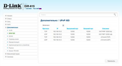

Всем привет. Люди подскажите по настройкам. Как включить UPnP. Суть вопроса токая. Есть IPTV у провайдера. на компе смотрю без проблем. но вот на телефоне через программу IPTV или ноуте по WI_FI нехочет работать. Помогите найти в настройках роутера где прописывать порт и тд. Все облазил ну нет тут такого.
СообщениеДобавлено: Пн май 18, 2015 01:22
Зарегистрирован: Вс окт 26, 2008 05:28
Откуда: Казань
В Дополнительно / UPnP IGD
upnp.jpg [ 44.64 KiB | Просмотров: 44854 ]
Ну а как это настроить самому порт,ip и тд.
СообщениеДобавлено: Чт май 21, 2015 09:56
Сообщений: 2666
Откуда: Санкт-Петербург
UPnP к IPTV не имеет никакого отношения, так же как и проброс портов. Почитайте лучше про IGMP и про UDPtoHTTP proxy / udpxy, коего на Вашем роутере нет, а оно могло бы облечшить просмотр нешифрованного мультикаст потока. Сам IPGMP у Вас уже включен на роутере, иначе бы не работало бы на компьютере. Вполне вероятно, что Вы на компьютере смотрите IPTV через специализированный плеер с поддержкой DRM (шифрованного вещания), тогда IPTV на планшетах и телефонах Вам не посмотреть будет. Уточните у провайдера как Вам подаётся телевидение - в шифрованном виде или нет, в отдельном тегированном VLANе или общим потоком.

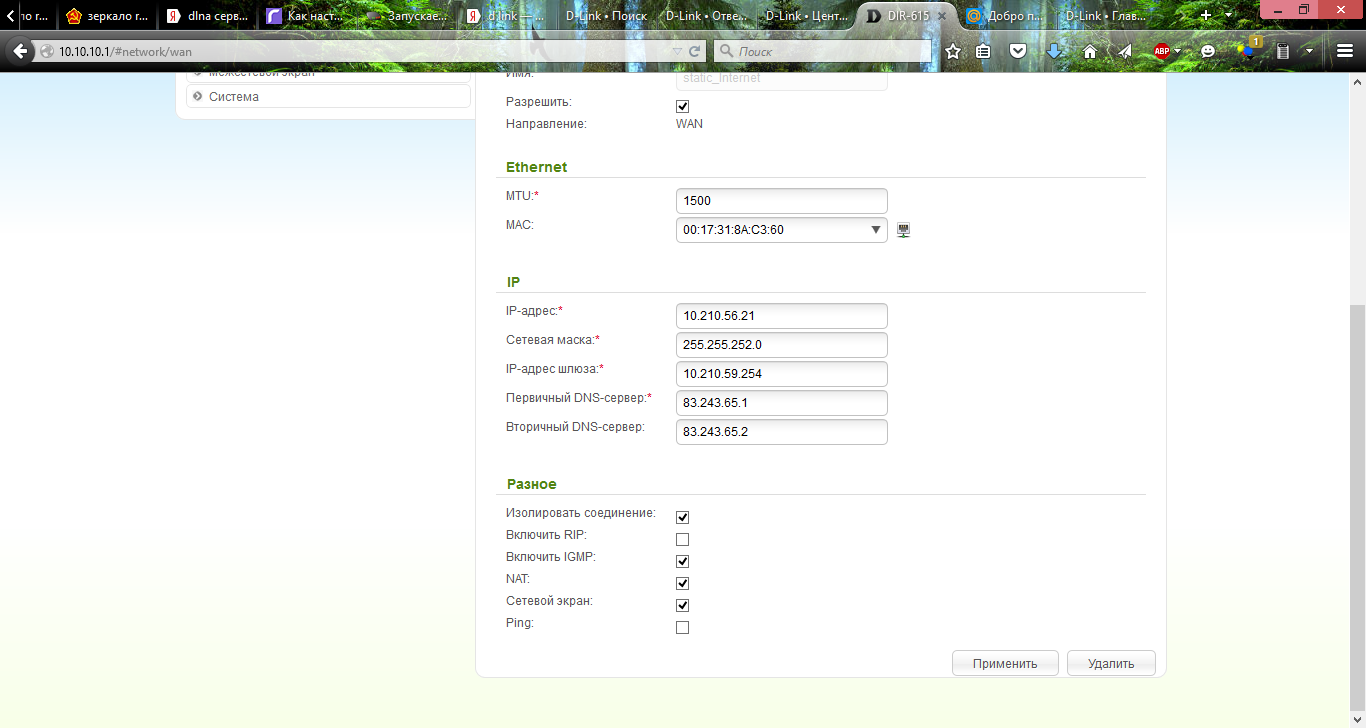

Доброго времени суток. Подскажите как решить проблему с 615 к1 провайдер Ростелеком Сибирь. Через роутер подключено инет и телевидение через приставку ТВ-приставка Infomir MAG-250.(под него выделен 4 порт, ТВ идет тегированное), сейчас стоит прошивка 1.0.17 все работает, но периодически тупит инет, попробовал прошиться на 2.5.4 инет стал немного шустрее НО не могу настроить приставку, не показывает совсем
сейчас настройки портов вот такие
на 2.5.4 настройки делал такие же как и в 1.0.17
можно как то победить данную проблемку?

Так покажите, как настраивали на 2.5.4.

СообщениеДобавлено: Вт июн 16, 2015 17:55
Зарегистрирован: Пн июн 15, 2015 20:48
Так же как и в 1017
vlan 5
тип прозрачный
Порт интернет
единственное не нашел пункта Тег
СообщениеДобавлено: Вт июн 16, 2015 18:23
Сообщений: 1060
Откуда: Ryazan
Скриншот покажите.

Sergey Molchanov писал(а):
Скриншот покажите.
Вот Изображение

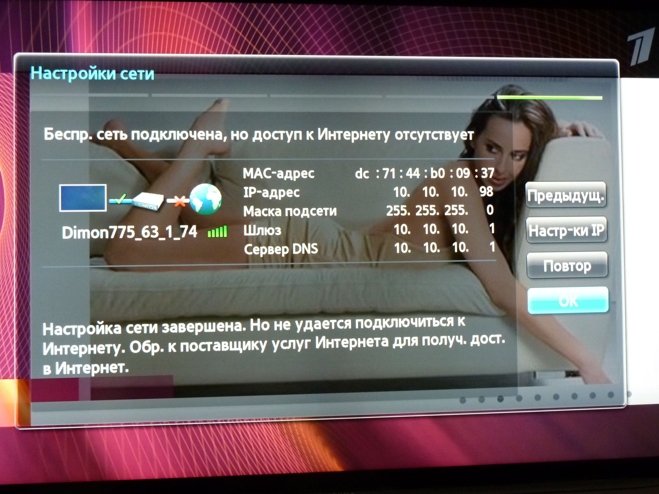

DIR-615 Rev K1 прошивка 2.5.4 не могу подключить Samsung 6107 SMAR TV к интернету.
Эта проблема началась после перехода на новую прошивку. Как победить эту проблему?
На роуторе zyxel kinetic giga II все работает отлично.
