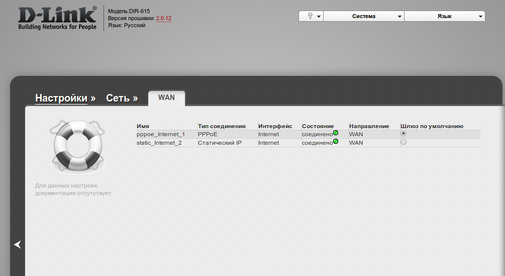

vithor писал(а):
White_53 писал(а):
Какой у вас тип соединения?
FTTB без VPN-соединения.
вы роутер настраивали - по PPPoE, по PPTP, по L2TP? что у вас там плюсом - Статический IP, Динамический IP?
К чему я? Может вы не настроили второе подключение? У меня так -
StIP.png [ 117.34 KiB | Просмотров: 9416 ]
Я когда переходил с ASUS тоже долго голову ломал почему не работает IPTV. В ASUS всё настраивалось на одной страничке, и Интернет, и локальная сеть провайдера. Здесь настраиваются два подключения (так по крайней мере у меня на DIR-615 K1).
А с настройками мне помог провайдер, необходимые данные есть в договоре...
Если я попал в точку, могу помочь и дальше. Если я не в ту степь, извиняйте, хотелось помочь...
Аварийный режим - viewtopic.php?f=3&t=153308&start=2370#p878729
Инструкция - ftp://ftp.dlink.ru/pub/Router/DIR-615/D ... n/RevK/K1/
