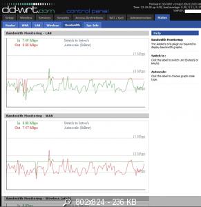

сейчас пробую альтернативные http://www.dd-wrt.com/ - приятно удивлен стабильностью работы, но пока протестировал не все (не было нормального теста Wi-Fi, не работали торренты в полную нагрузку по 20-40МБ/с) на время написания поста роутер работает около 6 часов (хотя это и не срок, но уже в любом случае лучше чем любая из оригинальных), никаких проблем с деградацией скорости не вижу (торренты работают - но скорость днем не более 0,9МБ/с - по тарифу 8Mbts/s).
