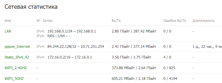

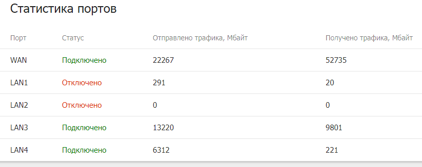

Подскажите пожалуйста, как читать сетевую статистику. Может я что то не так понимаю?
Имеется подключение через PPPoE к интернету.
stat.PNG [ 19.65 KiB | Просмотров: 10839 ]
В сетевой статистике видно, что принято 2,41 Гбайт, отправленно 376 Мбайт.
Static_IPv4_42 тупо создан для IPTV, и он не просматривается, но трафик откуда то в него пишется. Не понятно
Захожу в статистику портов
port.PNG [ 12.36 KiB | Просмотров: 10839 ]
И там WAN принято ~52 Гбайта, отправленно ~22 Гбайта, что соответствует действительности. Роутер запущен, и соединение через pppoe одновременно.
Почему некорректная сетевая статистика? Или может она считает в какой та определенный момент времени?

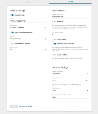

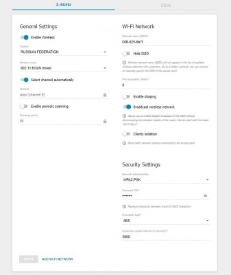

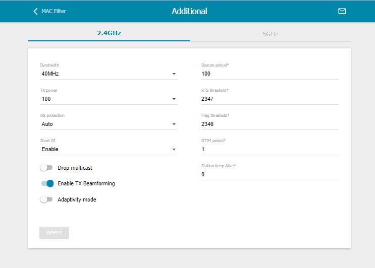

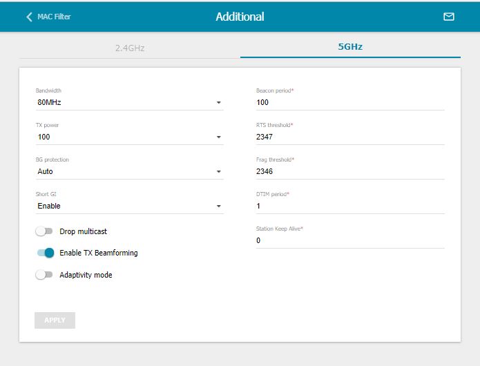

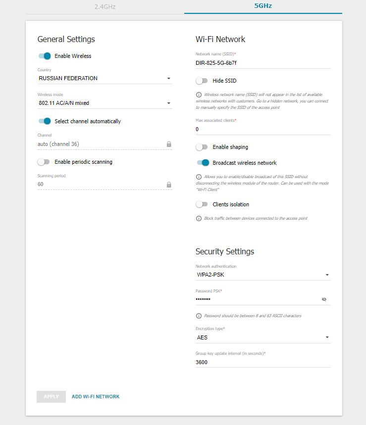

1. Пришлите скриншоты настроек раздлов обоих диапазонов (2.4 и 5ГГц) wi-fi->Основные настройки (все что там настроено), MAC фильтр, Дополнительно

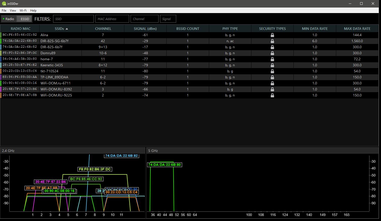

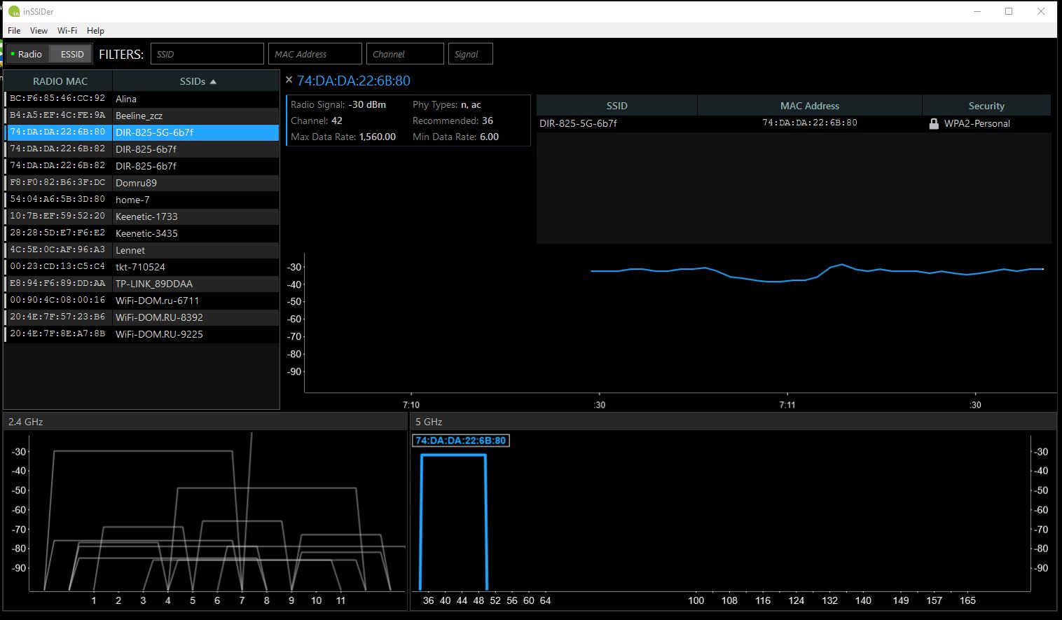

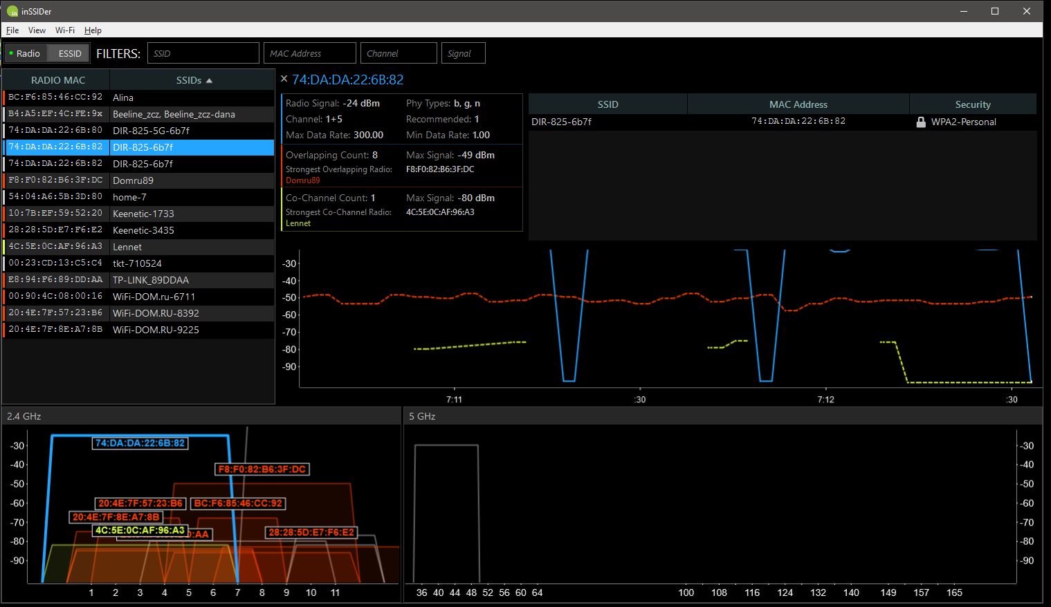

2. Отсканируйте программой-сканнером, например Inssider, частотные каналы в радиусе действия. Пришлите результат в графическом виде.
СообщениеДобавлено: Вт фев 06, 2018 07:19
Зарегистрирован: Сб фев 03, 2018 16:02
Спасибо за помощь.
Вот скриншоты которые Вы просили:
5.JPG [ 53.8 KiB | Просмотров: 10763 ]
24.JPG [ 52.24 KiB | Просмотров: 10763 ]
Последний раз редактировалось Kira12-1 Вт фев 06, 2018 07:22, всего редактировалось 1 раз.

Еще:
add2.JPG [ 33.87 KiB | Просмотров: 10763 ]
add1.JPG [ 32.91 KiB | Просмотров: 10763 ]

И еще:

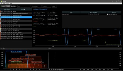

inssid3.JPG [ 158.98 KiB | Просмотров: 10763 ]
inssid2.JPG [ 132.93 KiB | Просмотров: 10763 ]
inssid1.JPG [ 138.85 KiB | Просмотров: 10763 ]
СообщениеДобавлено: Вт фев 06, 2018 11:30
Сообщений: 454
По настройке 2.4ГГц
1. Судя по графику, лучше выставите канал вручную под номером 1.
2. Ширина канала: попробовать варианты 20, 20/40Мгц
3. Еще попробуйте поэкспериментировать с функцией TX Beamforming (попробовать работу как с отключенной функцией, так и с включенной)
4. Если вышеуказанные советы не помогут, еще попробуйте уменьшить мощность передатчика (параметр TX мощность установите значение, равное 50%).
На частоте 5ГГц связь по wi-fi также пропадает?
Здравствуйте. На почту мы направили Вам последнюю сборку прошивки. Пожалуйста проверьте будет ли проявляться проблема на ней.
