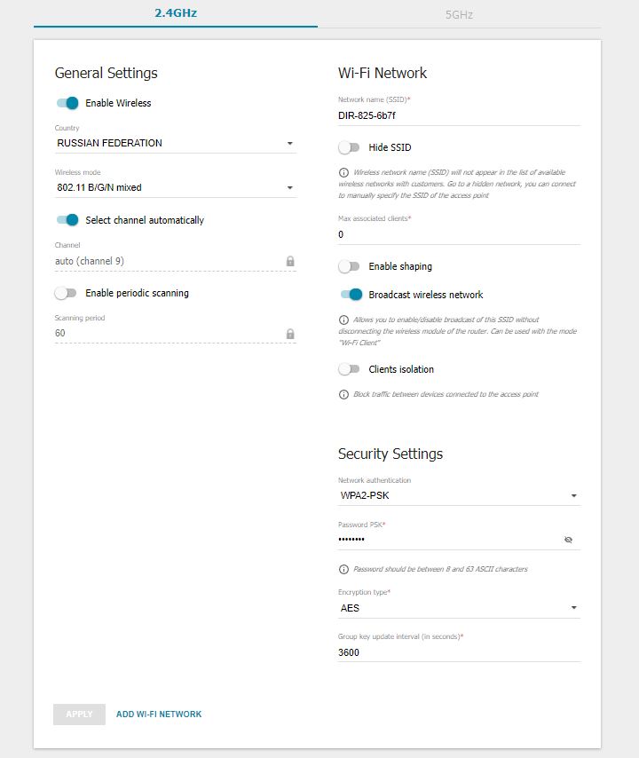

Просто ужас, перестал стабильно работать wi-fi. Делал сброс натроек, как механически так и через веб-интерфейс. Такое ощущение, что отваливается он тогда, когда им (wi-fi) никто не пользуется. Потом ни с одного устройства не зайти. Приходится постоянно перезагружать.

СообщениеДобавлено: Пн фев 05, 2018 18:20
Сообщений: 454
1. Пришлите скриншоты настроек раздлов обоих диапазонов (2.4 и 5ГГц) wi-fi->Основные настройки (все что там настроено), MAC фильтр, Дополнительно
2. Отсканируйте программой-сканнером, например Inssider, частотные каналы в радиусе действия. Пришлите результат в графическом виде.
СообщениеДобавлено: Вт фев 06, 2018 07:19
Зарегистрирован: Сб фев 03, 2018 16:02
Спасибо за помощь.
Вот скриншоты которые Вы просили:
5.JPG [ 53.8 KiB | Просмотров: 11335 ]
24.JPG [ 52.24 KiB | Просмотров: 11335 ]

СообщениеДобавлено: Вт фев 06, 2018 11:30
Сообщений: 454
По настройке 2.4ГГц
1. Судя по графику, лучше выставите канал вручную под номером 1.
2. Ширина канала: попробовать варианты 20, 20/40Мгц
3. Еще попробуйте поэкспериментировать с функцией TX Beamforming (попробовать работу как с отключенной функцией, так и с включенной)
4. Если вышеуказанные советы не помогут, еще попробуйте уменьшить мощность передатчика (параметр TX мощность установите значение, равное 50%).
На частоте 5ГГц связь по wi-fi также пропадает?

СообщениеДобавлено: Ср фев 07, 2018 13:25
Sergey Goverdovsky писал(а):
По настройке 2.4ГГц
На частоте 5ГГц также связь по wi-fi также пропадает?
Попробовал, не помогло.
На частоте 5ГГц все также плохо, иногда копьютер не спервого раза видят сети. ( Пробовал разные устройства)
