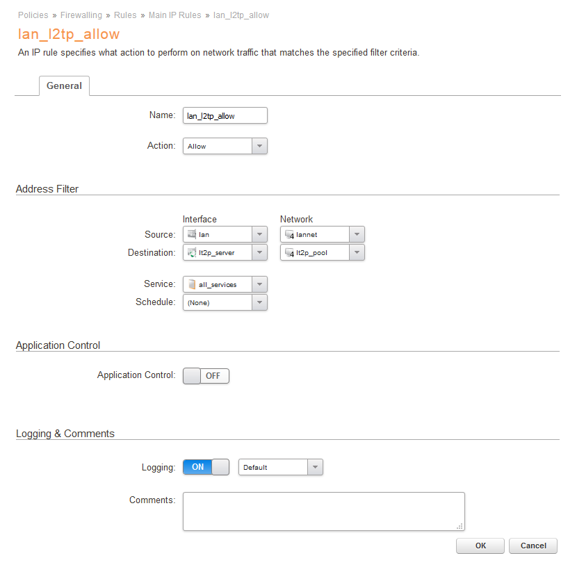

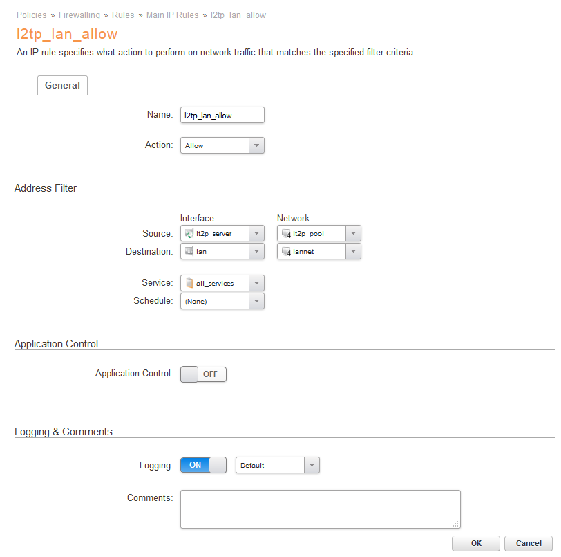

да я без проблем если это сможет помочь найти решение

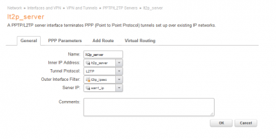

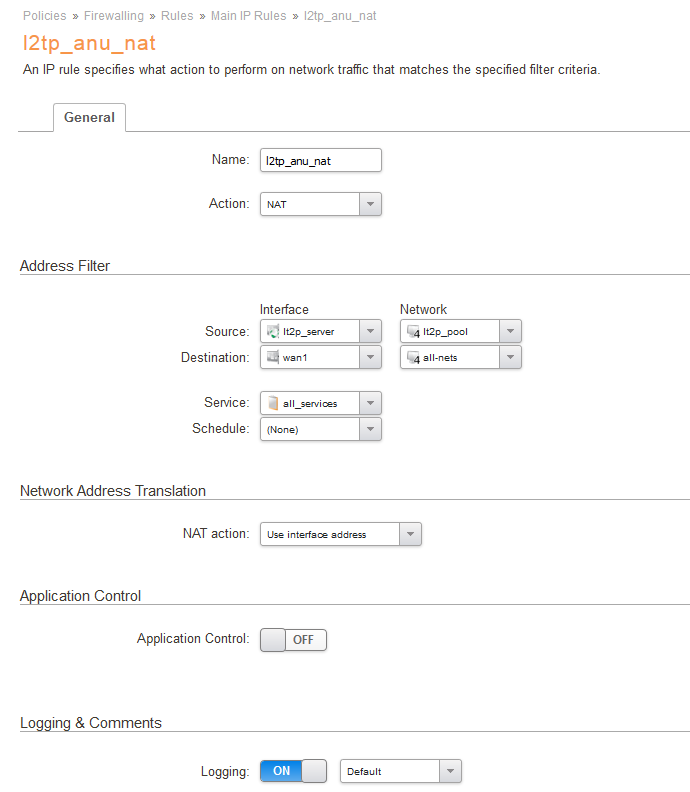

вот алгоритт ыи правила
2017-09-08_18-04-45.png [ 23.8 KiB | Просмотров: 4017 ]
2017-09-08_18-05-24.png [ 24.55 KiB | Просмотров: 4017 ]

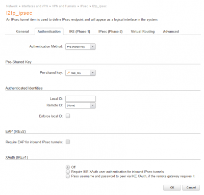

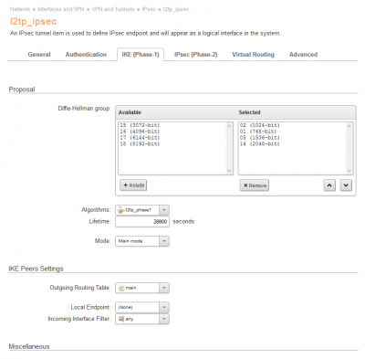

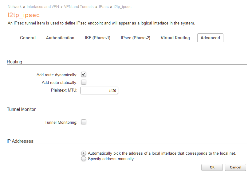

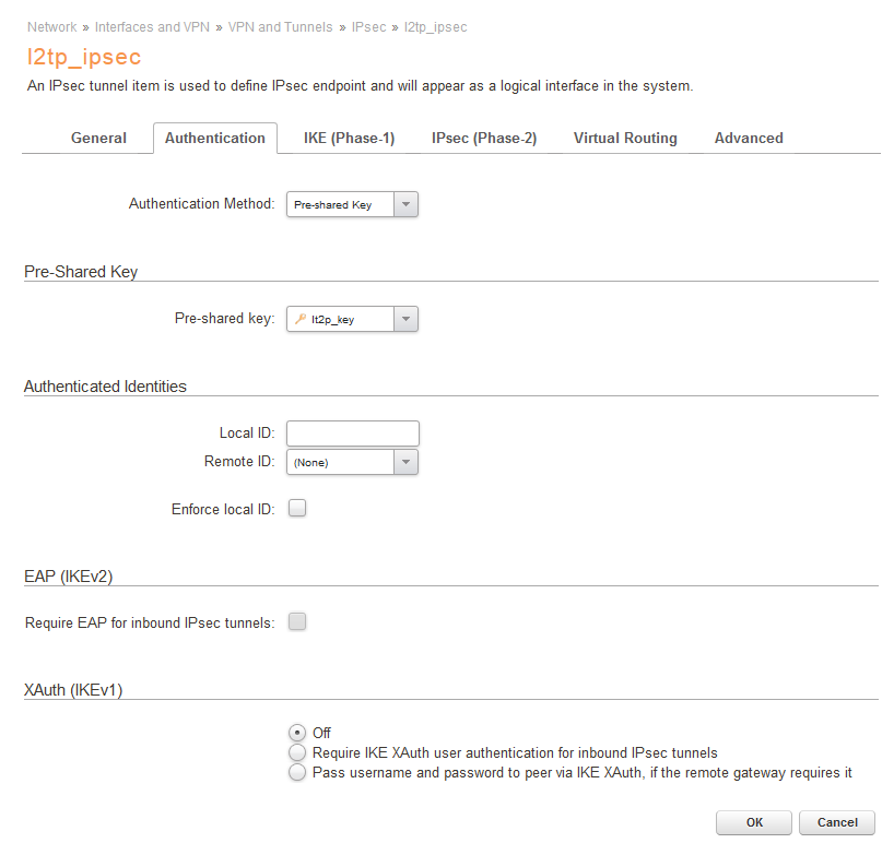

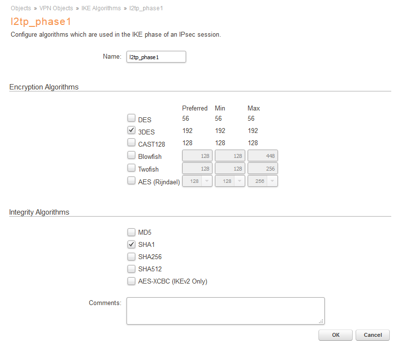

ipsec
2017-09-08_21-38-39.png [ 27.35 KiB | Просмотров: 4015 ]
2017-09-08_21-38-17.png [ 24.69 KiB | Просмотров: 4015 ]
2017-09-08_21-37-56.png [ 15.68 KiB | Просмотров: 4015 ]

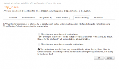

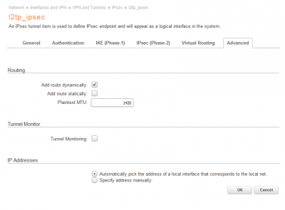

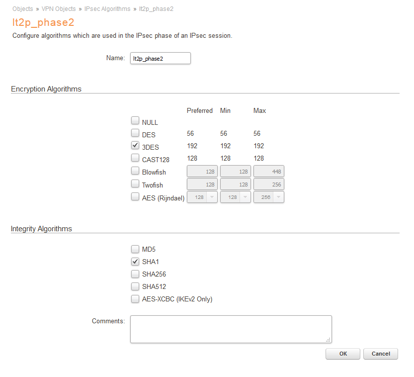

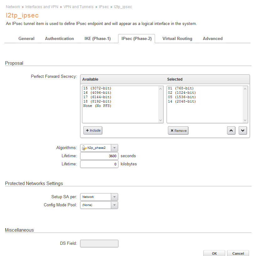

ipsec2
2017-09-08_21-39-44.png [ 18.64 KiB | Просмотров: 4014 ]
2017-09-08_21-39-19.png [ 21.7 KiB | Просмотров: 4014 ]
2017-09-08_21-39-00.png [ 27.23 KiB | Просмотров: 4014 ]

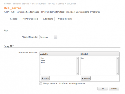

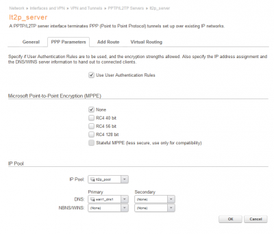

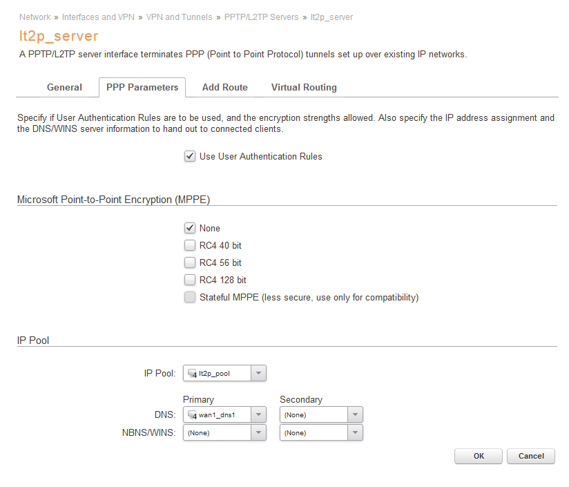

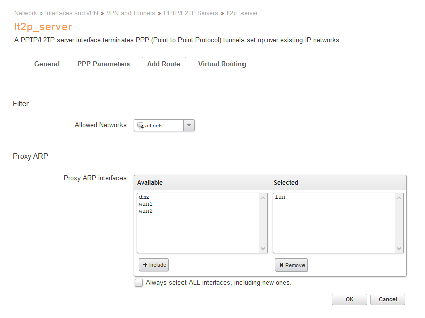

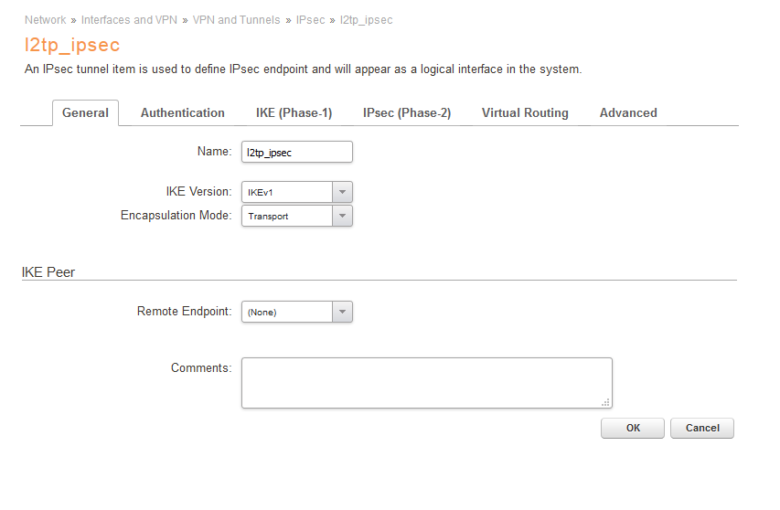

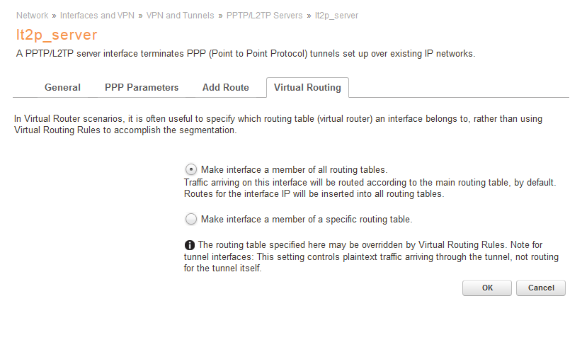

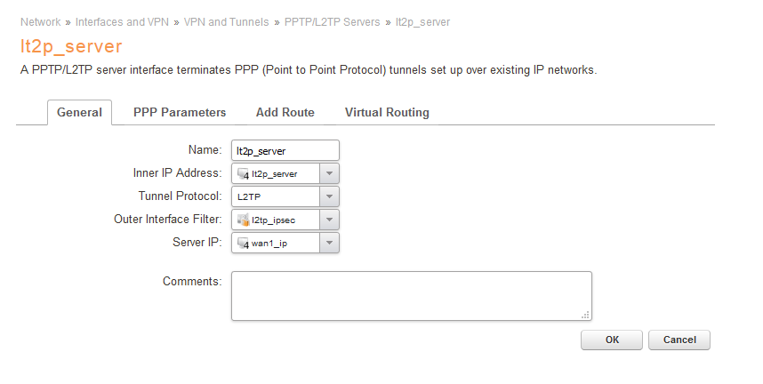

L2TP
auth rules позже если с этим все ок, а то будет очень много картинок
2017-09-08_21-45-39.png [ 19.84 KiB | Просмотров: 4014 ]
2017-09-08_21-45-20.png [ 26.28 KiB | Просмотров: 4014 ]
2017-09-08_21-45-03.png [ 17.05 KiB | Просмотров: 4014 ]

L2TP #2
2017-09-08_21-45-55.png [ 21.72 KiB | Просмотров: 4014 ]
 Заголовок сообщения: Re: не работает lt2p server на DFL-860e
СообщениеДобавлено: Пт сен 08, 2017 22:44
IPSec
IKE (phase-1)
Diffie-Hellman group: только 02
Incoming Interface Filter: wan1
IKE (phase-2)
Perfect Forward Secrecy: N, 01, 02, 05
Advanced
Add route dynamically: None
L2TP
Add Route
Always select ALL interfaces, including new ones. = Yes

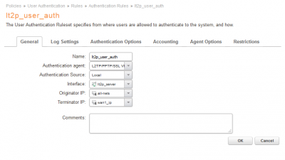

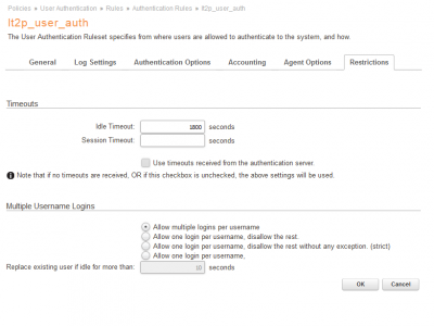

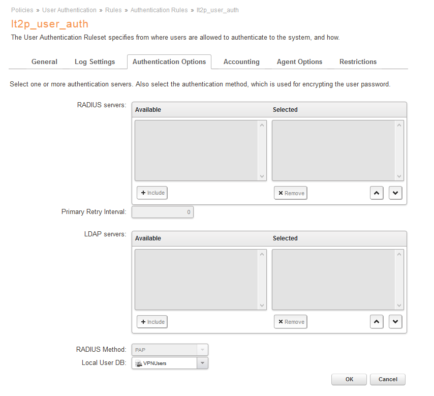

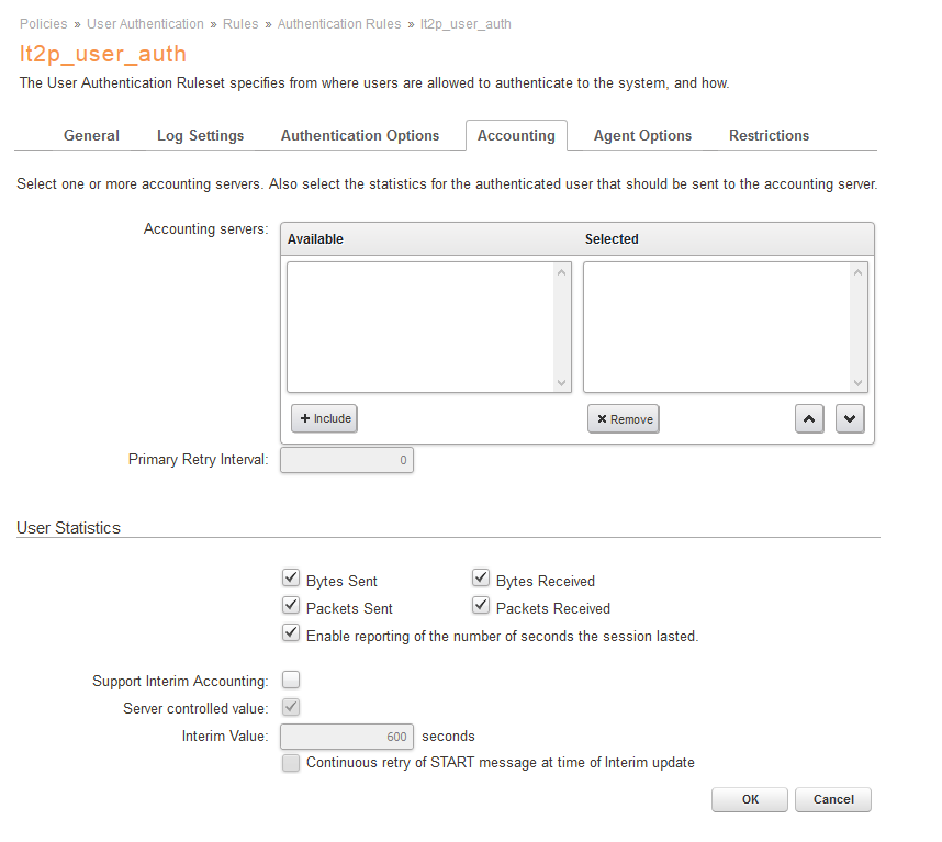

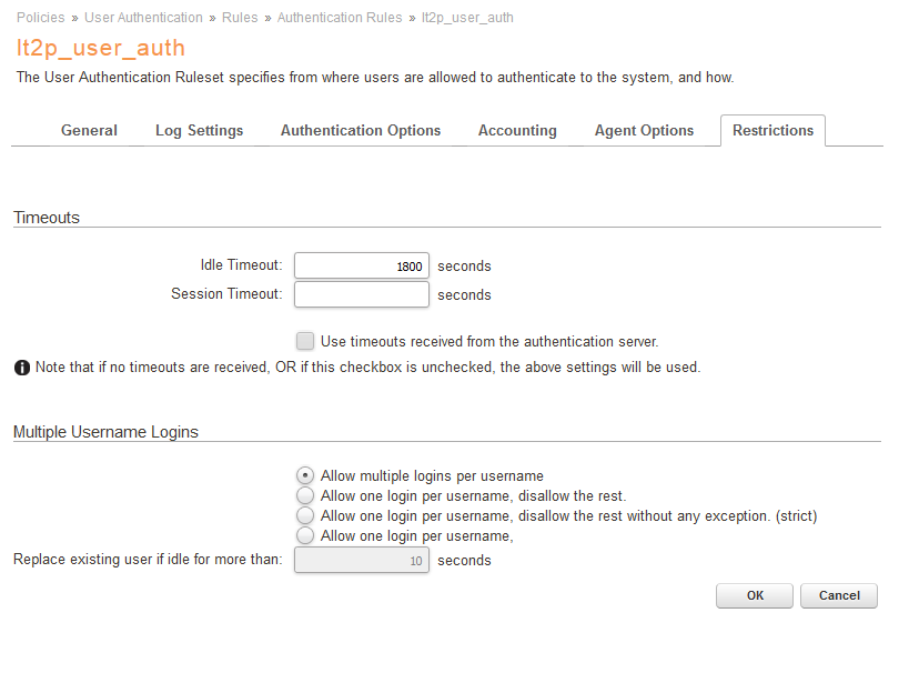

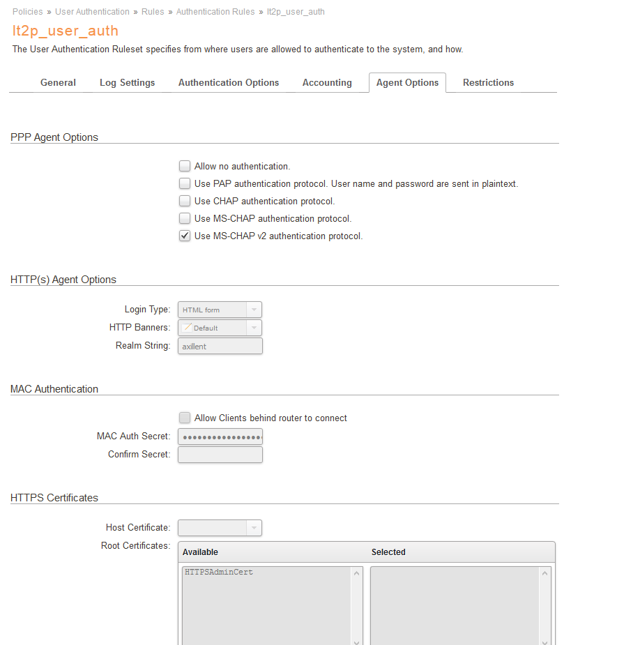

ниже скриншоты по авторизации
2017-09-09_00-31-19.png [ 18.37 KiB | Просмотров: 4010 ]
2017-09-09_00-31-37.png [ 26.8 KiB | Просмотров: 4010 ]
2017-09-09_00-31-52.png [ 28.08 KiB | Просмотров: 4010 ]
