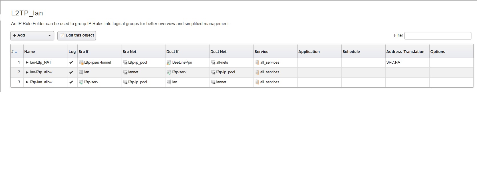

нужно отдельное правило
Самая первая папка с правилами, второе правило сверху.
Для первого правила пробовал вариации с Scr if: менял l2tp-ipsec-tunnel на l2tp-serv - перестает пинговаться внутренний интерфейс DFL`ки.

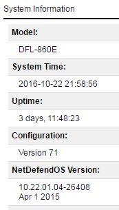

это глюк, этого маршрута не должно быть!
ставь 10.22.01 прошивку (или какая там последняя)

СообщениеДобавлено: Пт окт 21, 2016 14:01
Сообщений: 588
первое правило вообще не нужно, при стандартной схеме l2tp over ipsec
У меня DFL-860E. Сейчас стоит последняя прошивка WW 2.60 с оф.сайта в Австралии.
10.22 это от 210го. Прошивки у 210го и 860го точно совместимы?
Шутник однако )))
Смотри прошивку для 860е на тайваньском сайте.

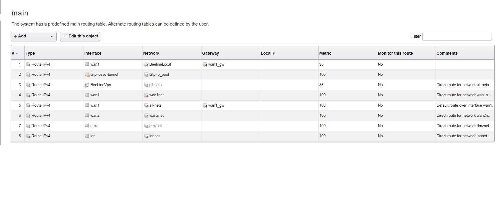

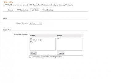

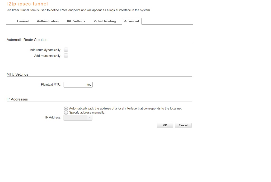

СообщениеДобавлено: Пт окт 21, 2016 22:42
Зарегистрирован: Чт сен 29, 2016 01:13
Сообщений: 39

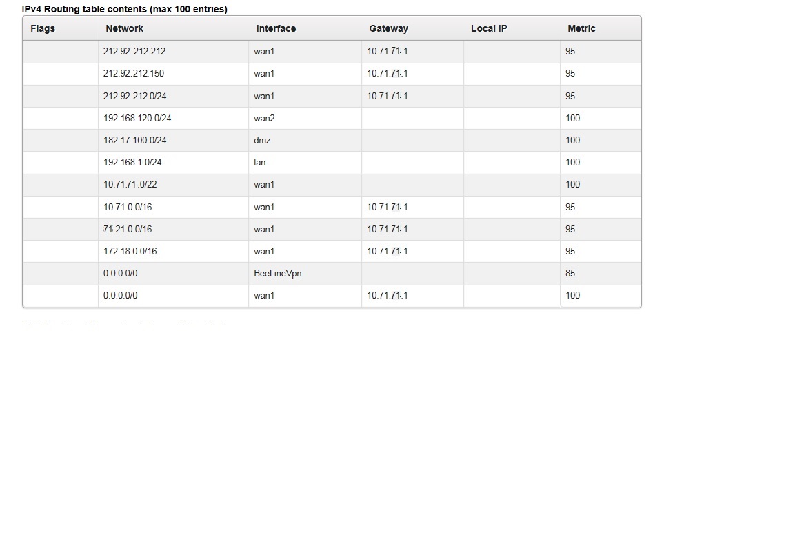

Выкладываю скрины.
Комментарий к файлу: main routing table
main routing table.jpg [ 97.17 KiB | Просмотров: 4808 ]
Комментарий к файлу: Вкладка адвансед для ipsec
адвансед для ipsec.jpg [ 61.01 KiB | Просмотров: 4808 ]
Комментарий к файлу: Владка add route для l2tp сервера
add route для l2tp сервера.jpg [ 62.79 KiB | Просмотров: 4808 ]

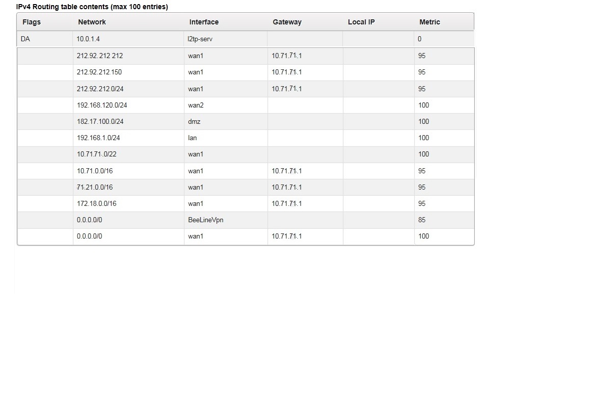

СообщениеДобавлено: Пт окт 21, 2016 22:51
Сообщений: 39
MTRX
Шутник однако )))
Ну почему же, очень неплохой региональный сайт. Прошивки свежие и WW. Куча англоязычных мануалов.
Shkiper
Прошился на 10.20.02.
Маршрут тоннеля снес.
Скрины вроде бы все выложил.
Пинговать lan интерфейс DFL`ки пингую, но в сетке так ничего пропинговать не могу.
Ресурсы все так же недоступны.
Что можно еще посмотреть?
Комментарий к файлу: Routing Table with connected VPN
Routing Table with connected VPN.jpg [ 88.42 KiB | Просмотров: 4808 ]
Комментарий к файлу: Routing Table without connected VPN
Routing Table without connected VPN.jpg [ 87.7 KiB | Просмотров: 4808 ]
СообщениеДобавлено: Пн окт 24, 2016 07:19
Сообщений: 588
"Владка add route для l2tp сервера"
нижнюю галку поставь
СообщениеДобавлено: Пн окт 24, 2016 19:49
Сообщений: 39
Сделал, ничего не изменилось.
СообщениеДобавлено: Вт окт 25, 2016 05:43
Сообщений: 588
теперь маршрутизация вроде в норме
надо поправить правила
фильтруй и отлавливай "дроп" сообщения, если не понятно, выкладывай сюда
