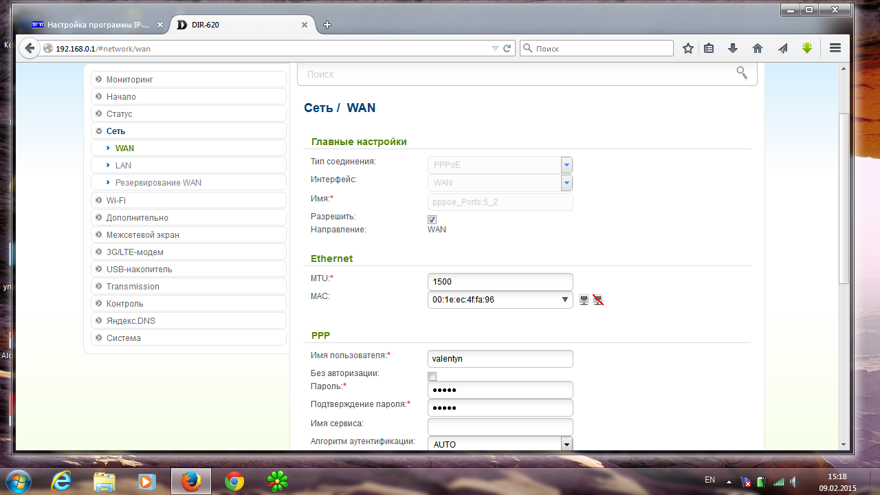

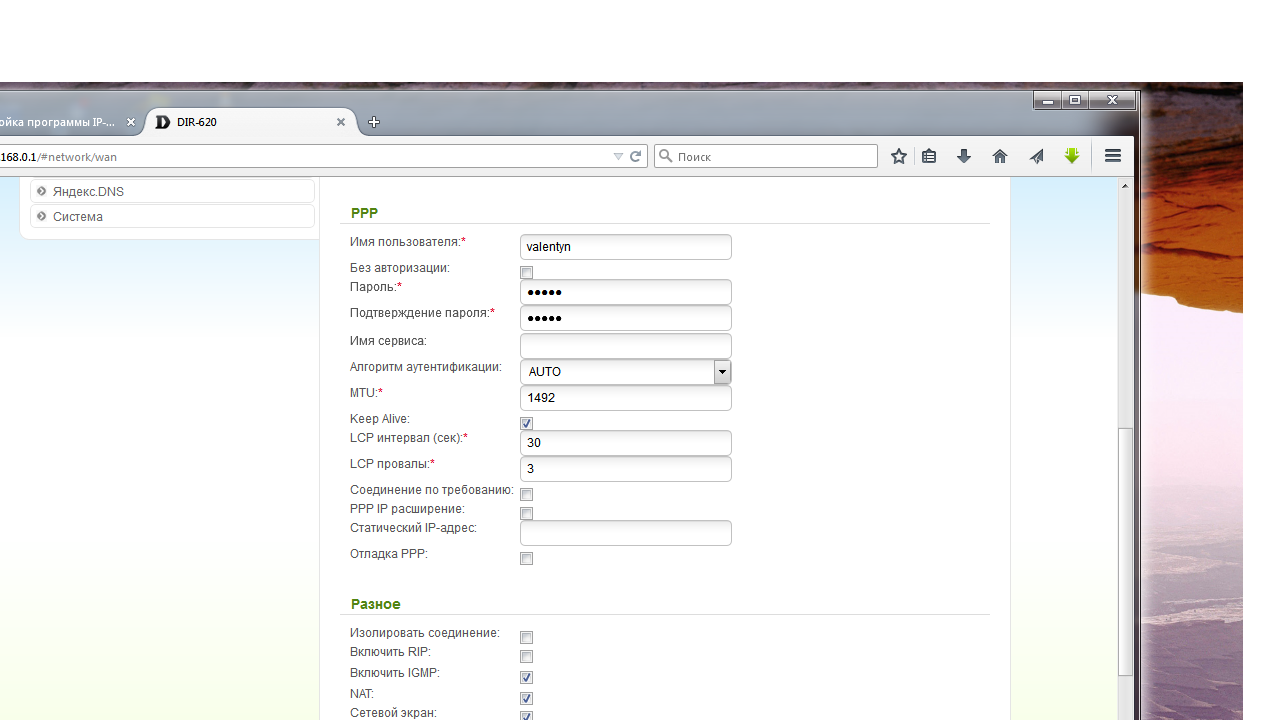

О Боже, ну ладно , а на счёт IPTV тоже искать в интернете?
у меня он не работает, и провайдеры сволочи ничего не знают!
Ведь новая же прошивка. по чему нет инструкции, не ясно?!
настроил WAN , поставил галочку IGMP и ничего . ТВ нет
сканы страницы wan прикрепил я к сообщению.
Пожалуйста,помогите советом. что же это, на старом допотопном роутере dir 300 работало , а на новом ни как. :shock: :( :x

СообщениеДобавлено: Пн фев 09, 2015 16:59
Сообщений: 2921
Откуда: D-Link, Ryazan
IPTV традиционно работает по IPoE.
То есть, помимо PPPoE соединения, должно быть еще соединение Динамический или Статический IP.
Шлюз по умолчанию должен быть на PPPoE
По поводу samba/ftp - http://dlink.ru/ru/education/7/
Там видео-инструкции.

СообщениеДобавлено: Пн фев 09, 2015 19:54
Зарегистрирован: Вс фев 08, 2015 20:42
Сообщений: 16
то есть надо добавить помимо PPPoe соединения ещё и второе - PPPoE+Dynamic IP ?
просто мне это подсказывают на форуме провайдера.
в PPPoE снять галочку IGMP ,а в PPPoE+Dynamic IP включить IGMP ?
Это правильно? Если да,то я советую это всё в инструкцию добавить для новой прошивки, т.к. люди реально голову ломают!

СообщениеДобавлено: Вт фев 10, 2015 09:17
Сообщений: 2921
За видео-инструкции Большое Спасибо, оказывается всё просто!
Но понял ,что одно большое НО - порты 445 и 139 блокируются провайдером и доступ из сети интернет не откроешь.
К сожалению мало толку от самбы. разве что только для локалки.
А в FTP кроме создания пользователей нет ничего. То есть анонимного доступа нет ,а если бы был надо было бы иметь возможность скрывать главную директорию папок от показа в браузере.
Я по сути этот роутер брал из-за samba и ftp. А когда можно ожидать новую прошивку ,чтобы в ней были более расширенные доступы хотя бы к ftp?
Для IPTV можно параллельно с PPPoE создать Динамический IP (если подключится, зависит от провайдера), либо Статический IP (любые адреса, например, IP 1.1.1.1, маска 255.255.255.0 шлюз 1.1.1.2, днс 8.8.8.8). Естественно с галкой IGMP, которая включена по умолчанию.
Либо удаляйте все и добавляйте заново PPPoE+Динамический (Статичекий) IP, суть одна.
По поводу блокировки портов - тут мы ничего не сделаем, все вопросы к провайдеру.
