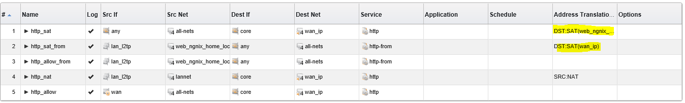

Нет, не путаю. SAT правила выделил желтым.
Данная конфигурация работает, если человек сидит из LAN или WAN.
Но стоит ему поднять l2tp тоннель, например, из дома - пакеты на белый IP не идут, даже пинги. Стоит отключить тоннель - все работает корректно, как из LAN, так и из WAN.
Allow просто позволяет идти пакетам. NAT - преобразовывает в них IP-адреса.
1.PNG [ 32.2 KiB | Просмотров: 42044 ]
СообщениеДобавлено: Ср ноя 26, 2014 14:28
В таком случае Вы неверно формируете правило(-а)

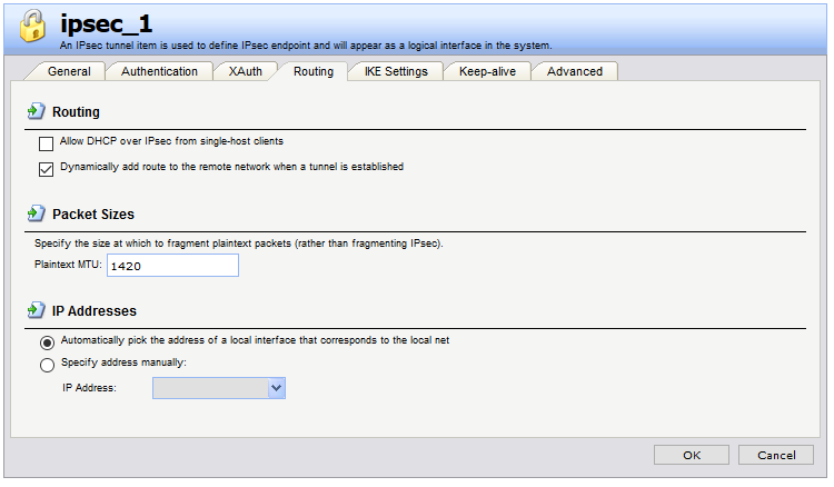

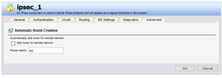

Проблема с доступом на WAN DFL для удаленных клиентов L2TP еще не решена. Прилагаю скриншот своей таблицы маршрутизации DFL (Routing Table) при активном L2TP сервере.
Задача в следущем: дать возможность пользователям (удаленным клиентам L2TP DFL и другим пользователям) с их одного IP 7.136.88.6 при поднятом туннеле L2TP/IPsec обращаться на внешний адрес WAN DFL (сеть 176.7.31.0/24 в таблице маршрутизации на скриншоте).
На данный момент при L2TP подключении удаленных клиентов с IP 7.136.88.6 невозможно обратиться с этого же IP 7.136.88.6 на WAN DFL и другим пользователям с этим же IP 7.136.88.6, даже тем, которые не подключены по L2TP! Т.е. проблема не в маршрутах на клиентах, а в настройках L2TP/IPsec сервера DFL.
Также для справки прилагаю скриншоты со вкладок Routing и Advanced тоннеля IPsec.
Routing Table IPsec 7.136.88.6 - IPsec Advanced.png [ 17.16 KiB | Просмотров: 41840 ]
Routing Table IPsec 7.136.88.6 - IPsec Routing.png [ 27.46 KiB | Просмотров: 41840 ]
Routing Table IPsec 7.136.88.6.png [ 23.47 KiB | Просмотров: 41840 ]

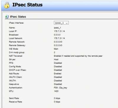

Дополню еще свой вопрос моими настройками IPsec туннеля для L2TP сервера.
IPsec Status for L2TP.png [ 16.45 KiB | Просмотров: 41829 ]

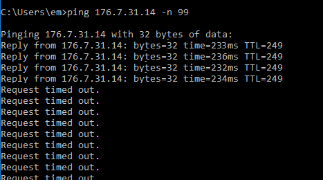

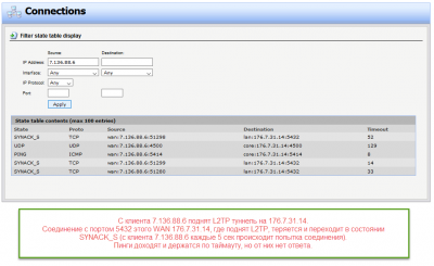

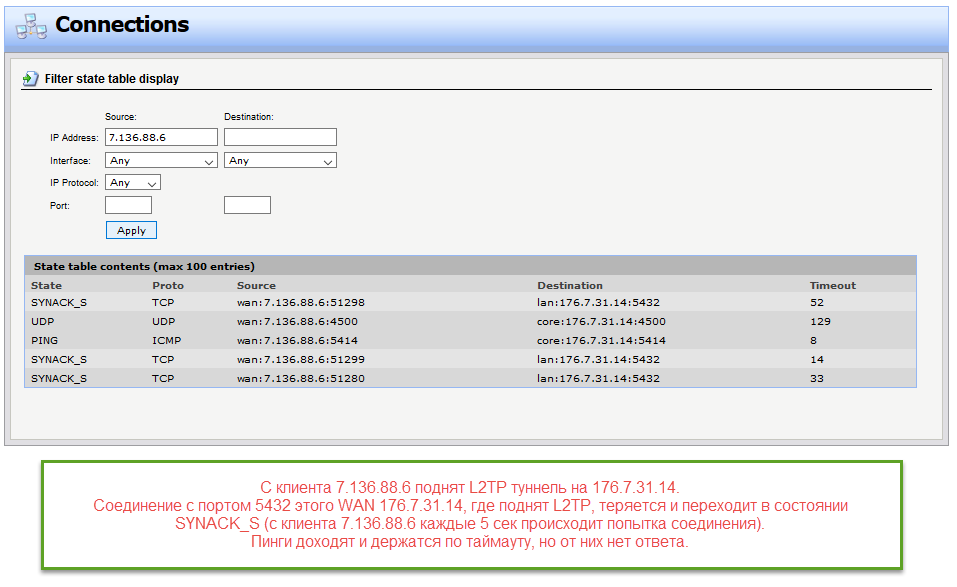

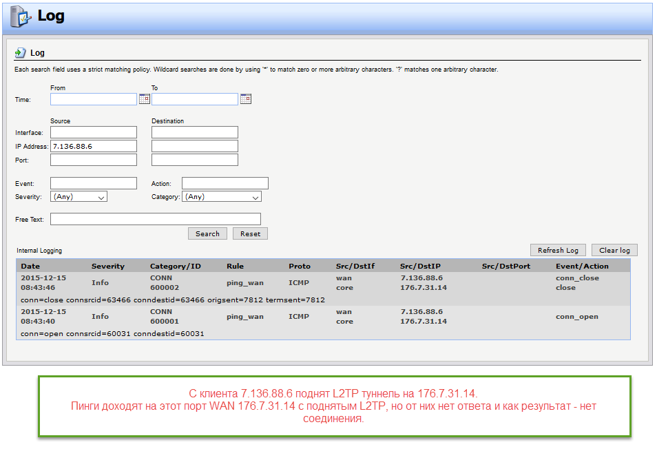

Моя проблема при поднятом L2TP проще - блокируется доступ с удаленных клиентов на WAN DFL (на котором поднят L2TP сервер) для всех этих удаленных клиентов с ip 7.136.88.6, а не только с одного пк, который инициализировал L2TP соединение с DFL.
Так, прилагаю скриншот Log DFL: c клиента 7.136.88.6 поднят L2TP туннель на 176.7.31.14. Пинги доходят на этот порт WAN 176.7.31.14 c поднятым L2TP, но от них нет ответа и как результат - нет соединения.
В Connections DFL: c клиента 7.136.88.6 поднят L2TP туннель на 176.7.31.14. Соединение с портом 5432 этого WAN 176.7.31.14, где поднят L2TP, теряется и переходит в состоянии SYNACK_S (с клиента 7.136.88.6 каждые 5 сек происходит попытка соединения). Пинги доходят и держатся по таймауту, но от них нет ответа.
Пинг на - 176.7.31.14 Request timed out.png [ 6.62 KiB | Просмотров: 41809 ]
L2TP - пинги доходят на порт WAN c поднятым L2TP, но нет от них ответа, соединение на порт 5432 не устанавливается.png
L2TP - пинги доходят на порт WAN c поднятым L2TP, но нет от них ответа, соединение на порт 5432 не устанавливается.png [ 29.25 KiB | Просмотров: 41809 ]
L2TP - пинги доходят на порт WAN c поднятым L2TP, но нет от них ответа.png [ 29.28 KiB | Просмотров: 41809 ]

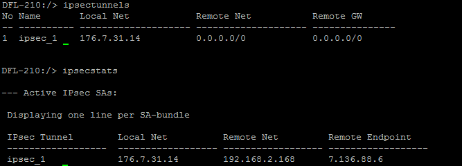

Shkiper писал(а):

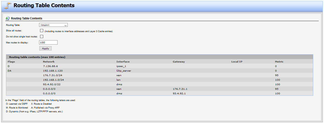

тогда надо статус маршрутов глянуть
DFL Console - routes -all - verbose.png [ 13.31 KiB | Просмотров: 41787 ]
DFL Console - help routes.png [ 41.29 KiB | Просмотров: 41787 ]
DFL Console - ipsectunnels + ipsecstats.png [ 6.69 KiB | Просмотров: 41787 ]
СообщениеДобавлено: Пт дек 18, 2015 03:40
Сообщений: 588
первый маршрут ( 192.168.1.120) неправильный
какая сеть для l2tp интерфейса, а какая для lan назначена?
хде маршрут на коре l2tp интерфейса?

DFL-210:/> routes -all -verbose
Flags Network            Iface          Gateway         Local IP        Metric
DA    192.168.10.122     l2tp_server                                    0
      ProxyArp  : *
      Originator: PPP server interface with automatically added client routes
D     7.136.88.6         ipsec_1                                        0
      Originator: IPsec interface with automatically added client routes
      192.168.10.1       core           (Iface IP)                      0
      192.168.1.1        core           (Iface IP)                      0
      93.4.92.24         core           (Iface IP)                      0
      176.7.31.14        core           (Iface IP)                      0
      127.0.0.1          core           (Iface IP)                      0
      176.7.31.0/24      wan                                            95
      192.168.1.0/24     lan                                            100
      93.4.92.0/22       dmz                                            100
      224.0.0.0/4        core           (Iface IP)                      0
      0.0.0.0/0          wan            176.7.31.1                      95
      0.0.0.0/0          dmz            93.4.92.1                       100
DFL-210:/>
