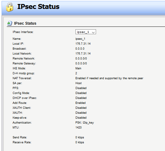

Дополню еще свой вопрос моими настройками IPsec туннеля для L2TP сервера.
IPsec Status for L2TP.png [ 16.45 KiB | Просмотров: 41391 ]

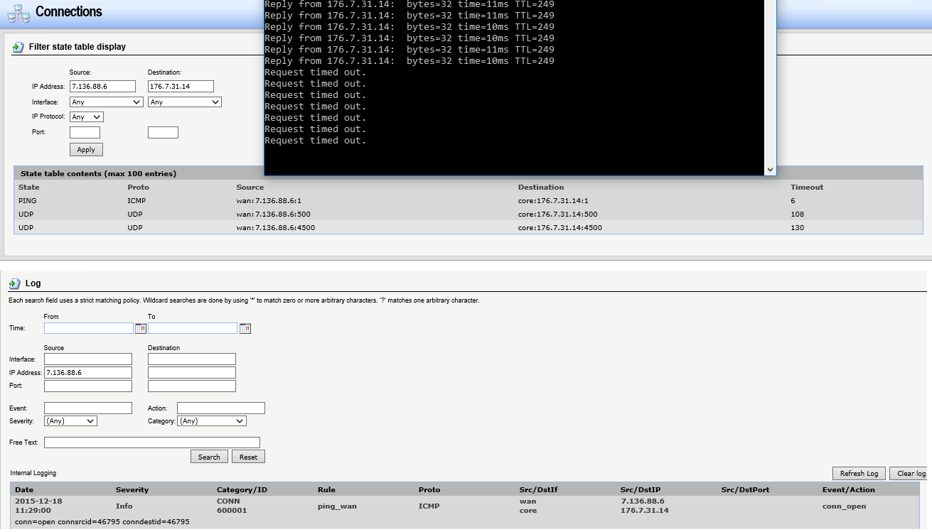

Моя проблема при поднятом L2TP проще - блокируется доступ с удаленных клиентов на WAN DFL (на котором поднят L2TP сервер) для всех этих удаленных клиентов с ip 7.136.88.6, а не только с одного пк, который инициализировал L2TP соединение с DFL.
Так, прилагаю скриншот Log DFL: c клиента 7.136.88.6 поднят L2TP туннель на 176.7.31.14. Пинги доходят на этот порт WAN 176.7.31.14 c поднятым L2TP, но от них нет ответа и как результат - нет соединения.
В Connections DFL: c клиента 7.136.88.6 поднят L2TP туннель на 176.7.31.14. Соединение с портом 5432 этого WAN 176.7.31.14, где поднят L2TP, теряется и переходит в состоянии SYNACK_S (с клиента 7.136.88.6 каждые 5 сек происходит попытка соединения). Пинги доходят и держатся по таймауту, но от них нет ответа.

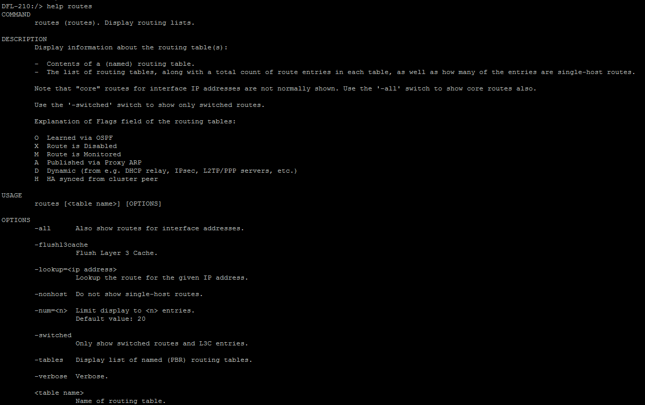

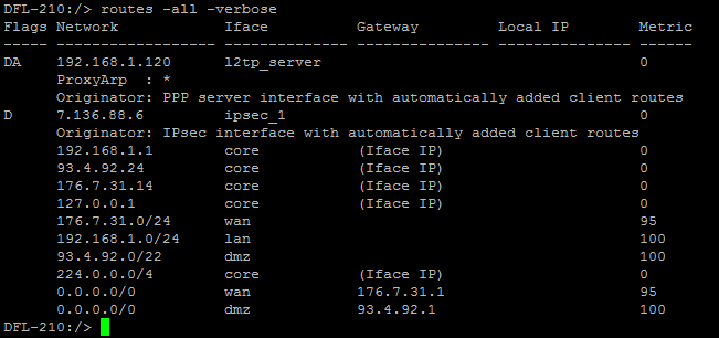

DFL Console - routes -all - verbose.png [ 13.31 KiB | Просмотров: 41349 ]
DFL Console - help routes.png [ 41.29 KiB | Просмотров: 41349 ]
DFL Console - ipsectunnels + ipsecstats.png [ 6.69 KiB | Просмотров: 41349 ]
СообщениеДобавлено: Пт дек 18, 2015 03:40
Сообщений: 588
первый маршрут ( 192.168.1.120) неправильный
какая сеть для l2tp интерфейса, а какая для lan назначена?
хде маршрут на коре l2tp интерфейса?

Изменил на настройки L2TP сервера на 192.168.10.1. Но проблема остается независимо от этого.
DFL-210:/> routes -all -verbose
Flags Network            Iface          Gateway         Local IP        Metric
DA    192.168.10.122     l2tp_server                                    0
      ProxyArp  : *
      Originator: PPP server interface with automatically added client routes
D     7.136.88.6         ipsec_1                                        0
      Originator: IPsec interface with automatically added client routes
      192.168.10.1       core           (Iface IP)                      0
      192.168.1.1        core           (Iface IP)                      0
      93.4.92.24         core           (Iface IP)                      0
      176.7.31.14        core           (Iface IP)                      0
      127.0.0.1          core           (Iface IP)                      0
      176.7.31.0/24      wan                                            95
      192.168.1.0/24     lan                                            100
      93.4.92.0/22       dmz                                            100
      224.0.0.0/4        core           (Iface IP)                      0
      0.0.0.0/0          wan            176.7.31.1                      95
      0.0.0.0/0          dmz            93.4.92.1                       100
DFL-210:/>
