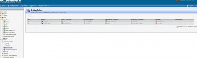

2Vladimir22
1вый маршрут создался сам. Делал по http://www.dlink.ru/ru/faq/85/926.html (основной интернет, подключение через статику).
На данный момент такие настройки (таблицы маршрутизации мейн и альт + правила, делал по статье YuriAM):
Routing Main.jpg [ 167.42 KiB | Просмотров: 3766 ]

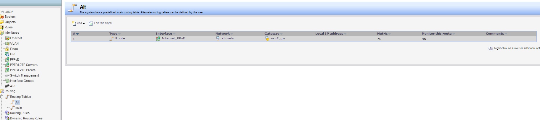

Кроме того, в таблице alt в маршруте PPoE надо ликвидировать шлюз

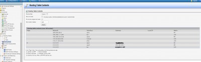

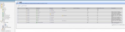

2YuriAM
Удалил 1вый и 8мой маршрут. Добавил wan1 wan1net. Удалил гетевей в таблице альт. Результат следующий:
Routing Alt.jpg [ 80.78 KiB | Просмотров: 3757 ]
Routing Main.jpg [ 111.5 KiB | Просмотров: 3757 ]
Routing Table Contents.jpg [ 182.53 KiB | Просмотров: 3757 ]
