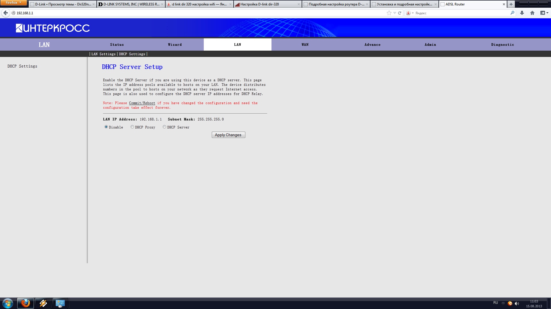

Воооот... Значит, роль роутера у вас выполняет модем. Он же - dhcp-сервер. А роутер ваш выполняет роль обычного коммутатора с точкой доступа. Поэтому dhcp-сервер на нем нужно отключить, чтобы он не конфликтовал с модемом. Всё в общем-то...

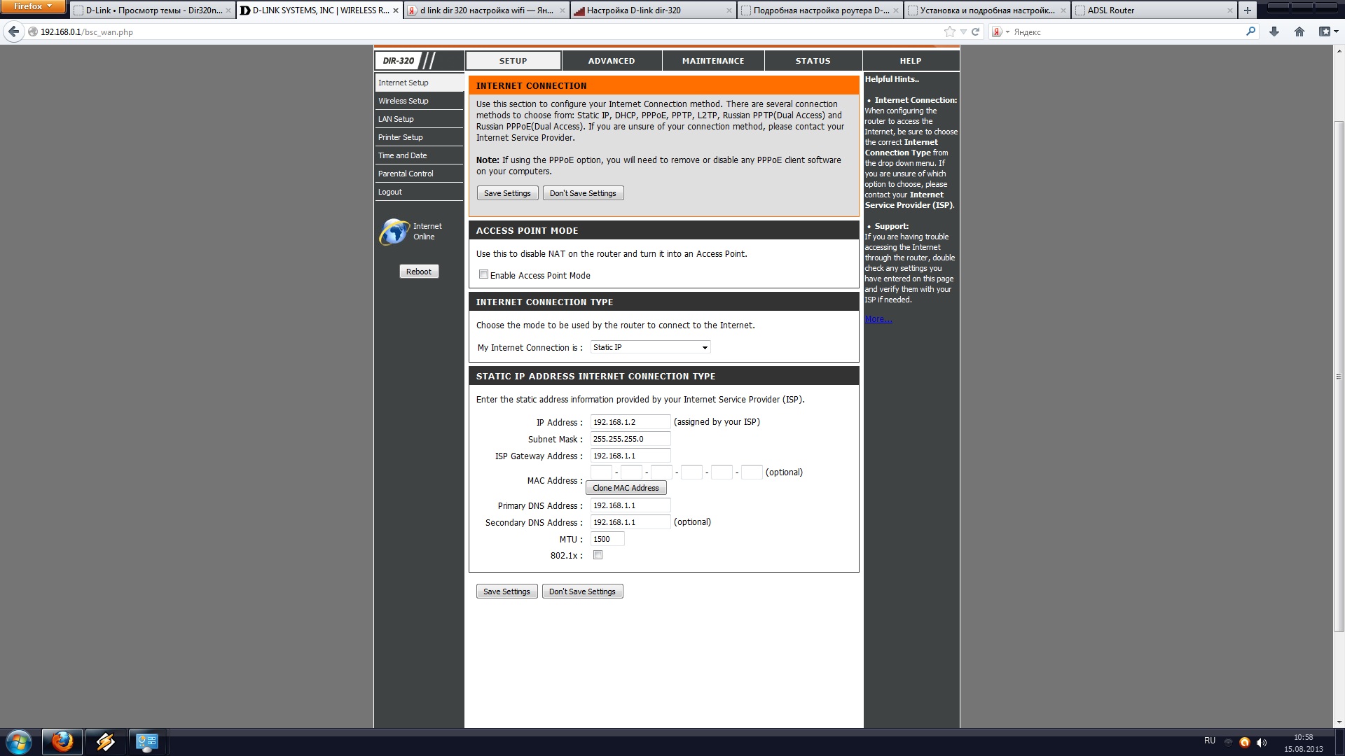

Подключён к провайдеру значит (по ADSL). Короче говоря, отключаете DHCP на модеме, оставляете только на роутере, соединение будет устанавливать модем, к нему будет подключаться роутер (Dir-320) и раздавать дальше по своему DHCP. В общем всё что в модем было воткнуто, если воткнуто, то втыкаете в роутер, на нём включённый DHCP и статикой забиты параметры модема (типа IP: 192.168.1.2 маска 255.255.255.0, шлюз и DNS 1: 192.168.1.1). Соответственно у Вас модем получает инет, но не раздаёт его по DHCP, а клиент (роутер) подключается со статическим IP к нему, но имеет свой DHCP (192.168.0.х, который раздаёт клиентам воткнутым в него по вайфай или лан - это уже не важно).

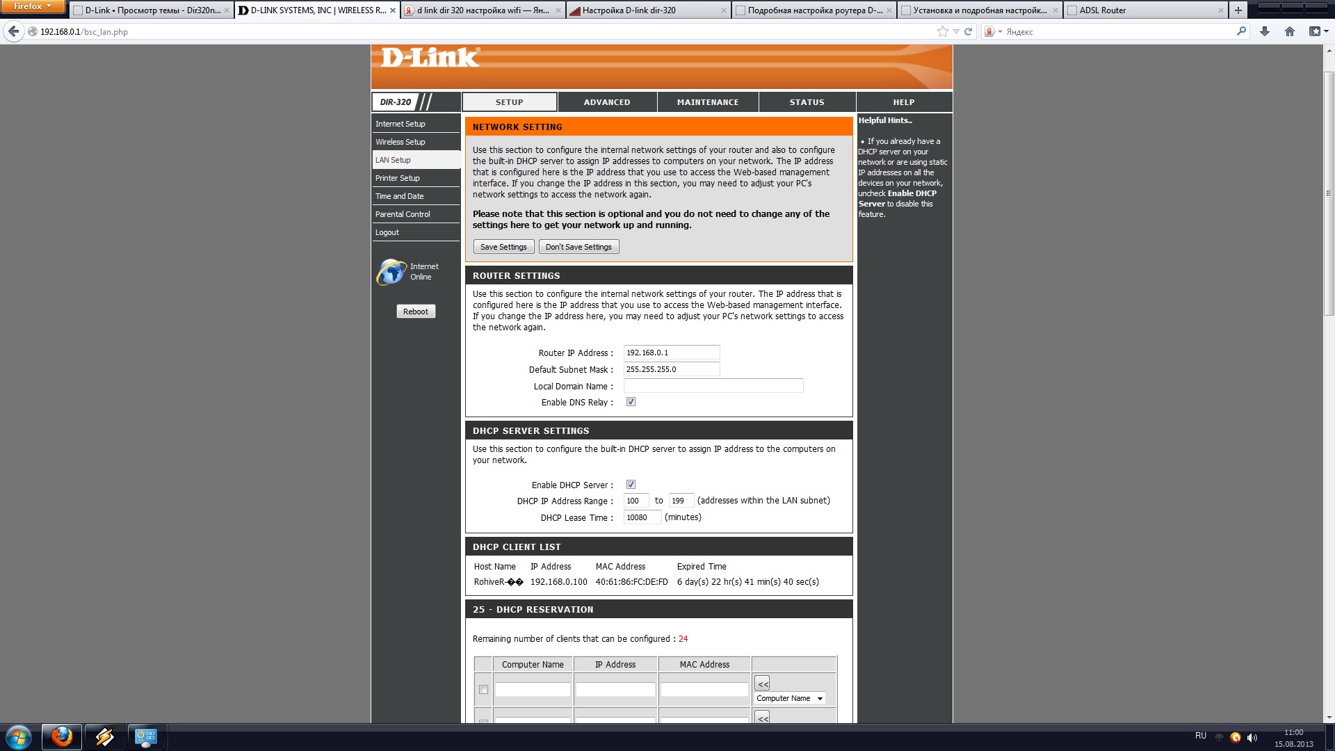

Короче: описывайте подробно, а лучше нарисуйте, что и к чему подключено, на каком устройстве поднимается соединение с провайдером?
Показывайте скриншоты настроек модема (wan, lan) и роутера (wan, lan, wi-fi)

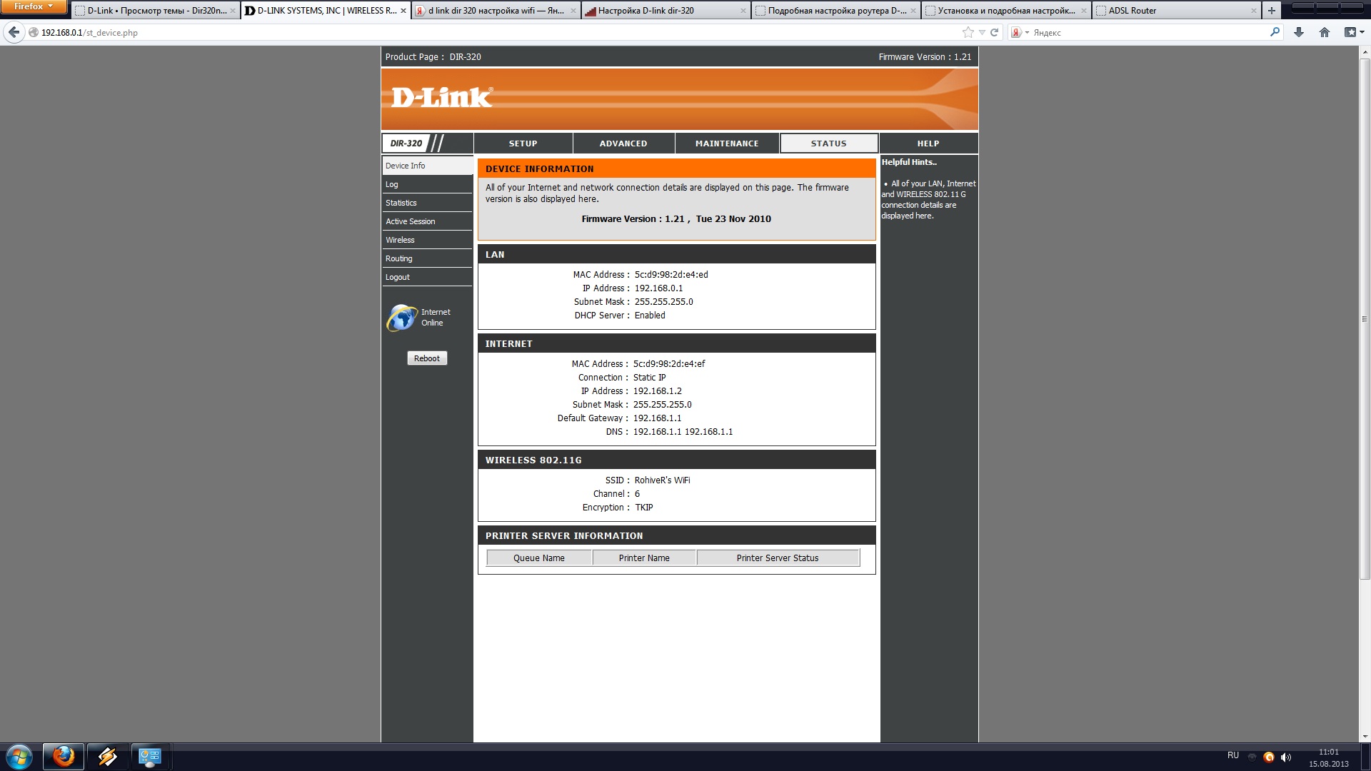

СообщениеДобавлено: Чт авг 15, 2013 10:07
Зарегистрирован: Ср авг 14, 2013 20:17
Сообщений: 15

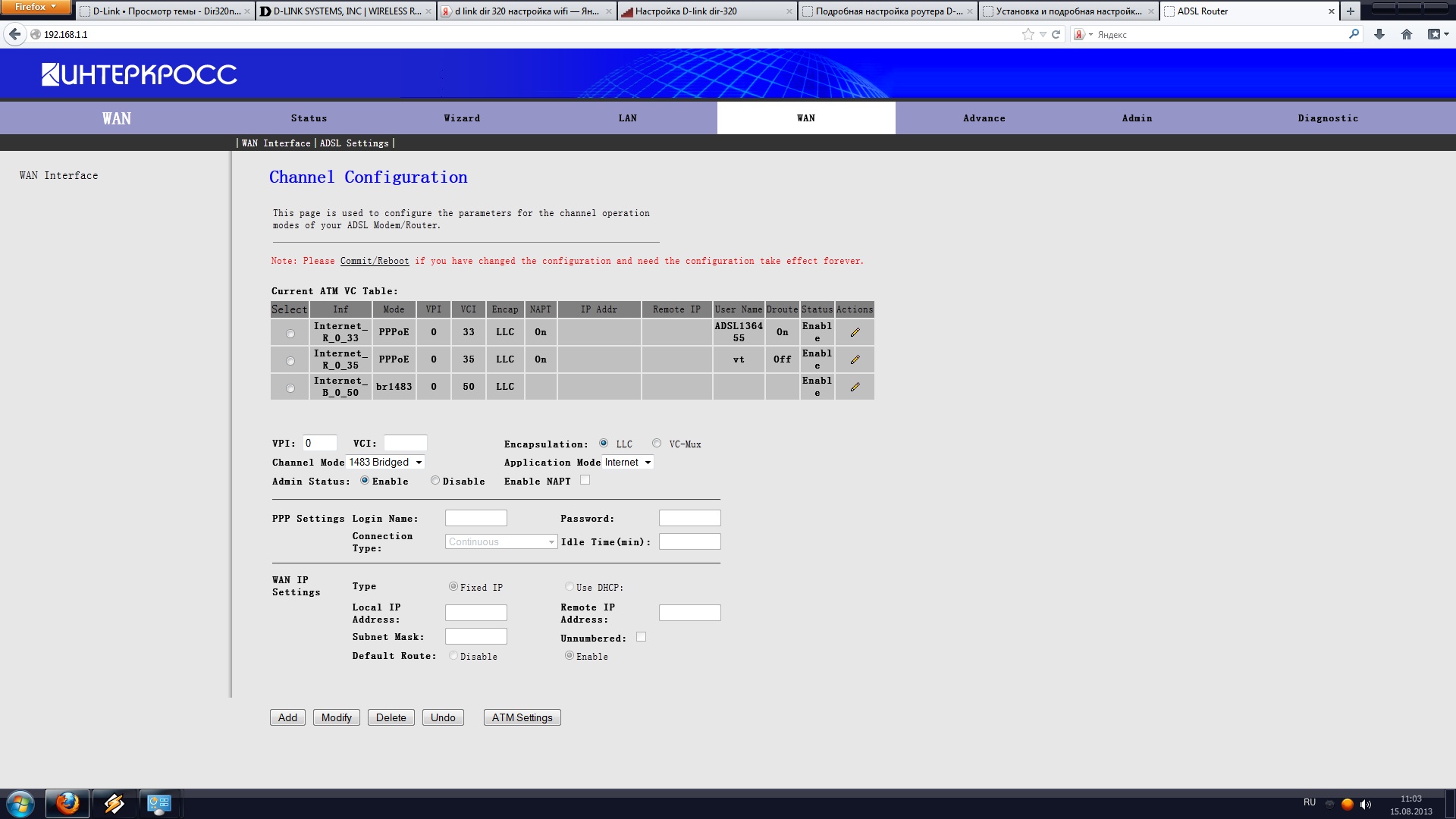

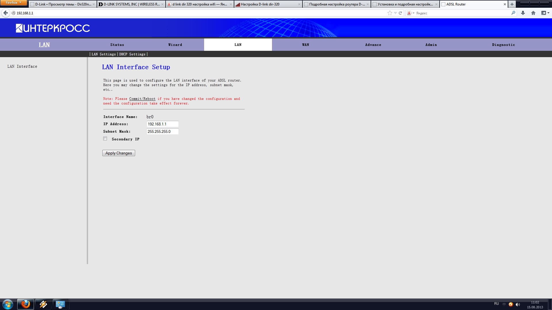

Сброс сделал, потому что не помнил логин\пароль(но помню что изменял). Из телефонной розетки ,через сплиттер, идёт шнур в адсл модем. От него идёт в гнездо Internet на роутере. Из роутера два кабеля 1) к пк(работает) 2) к приставке(не может автоматически получить ip адрес). По вай фаю подключены смартфон(андроид 2.3.6) и ноут(вин 7) которые теперь не могут подключиться к нему(пароль и название я в настройках роутера поставил по старому, и из смартфона,ноута удалял сеть и добавлял снова- не помогло). Соединение с провайдером походу поднимается на модеме.

СообщениеДобавлено: Чт авг 15, 2013 10:08
Сообщений: 15
ещё
routerwifi.jpg [ 338.2 KiB | Просмотров: 5977 ]
router status.jpg [ 240.82 KiB | Просмотров: 5977 ]

СообщениеДобавлено: Чт авг 15, 2013 10:33
Сообщений: 2666
Откуда: Санкт-Петербург

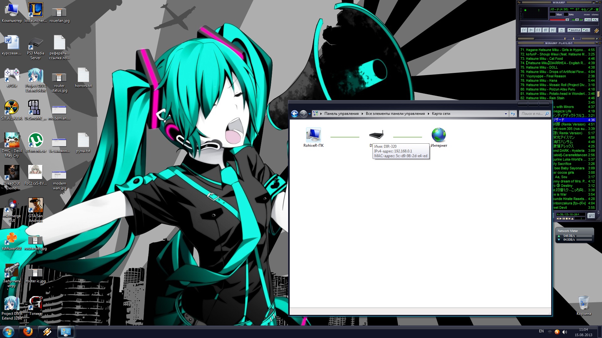

На ПК соединение не ярлычком поднимается на рабочем столе? Что-то есть подозрение, что ADSL-модем у Вас в режиме моста работает. Или ещё какую-то мелочь пропустили, потому что работать должно. Несколько сбивает с пути внешний интерфейс прошивки, адаптированной для Вашего ADSL-модема, если честно.

нет, соединение не поднимается ярлыком на рабочем столе. вполне может быть, что модем в режиме моста(я не разбираюсь в этом), но чем это плохо? Ещё утром вай-фай был на всех устройствах, а на модеме я только dhcp отключил. Не должно с модемом проблем быть.
