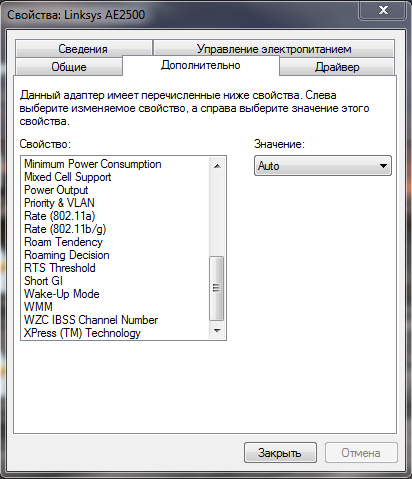

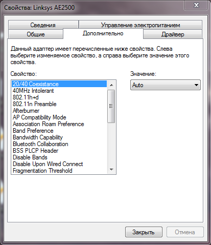

Ниже - скрины, которые просили. Хоть кто-нибудь подскажите в чем здесь дело.
Комментарий к файлу: Свойства-Дополнительно (ч.1)

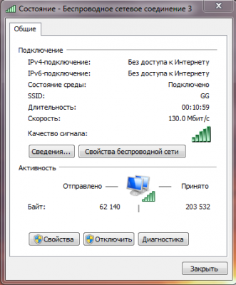

Комментарий к файлу: Скорость
Speed.png [ 38.01 KiB | Просмотров: 1902 ]

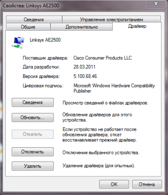

Комментарий к файлу: Драйвер
Driver.png [ 43.49 KiB | Просмотров: 1902 ]

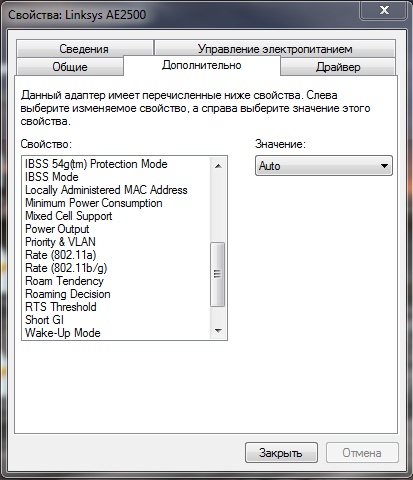

Продолжение скринов (дополнительных параметров у адаптера оказалось чересчур много).
А скорость как видите - даже меньше, чем на встроенном в материнку Atheros
Свойства3.png [ 40.63 KiB | Просмотров: 1902 ]
Свойства2.png [ 42.2 KiB | Просмотров: 1902 ]
