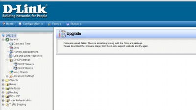

Залил Ghost ом образ. Зеленый индикатор status загорается, но по прежнему не могу войти в меню по адресу 192.168.0.1.
Может я, что не так сделал, и какая может быть проблема?

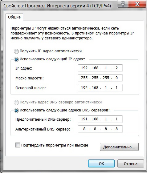

 Заголовок сообщения: Re: DFL-210, умерла флеш карта
СообщениеДобавлено: Сб дек 27, 2014 05:21
Зарегистрирован: Ср дек 24, 2014 22:11
Сообщений: 12

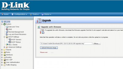

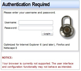

удалось войти с этими настройками
Безымянный3.jpg [ 81.2 KiB | Просмотров: 8305 ]
Комментарий к файлу: .
Не пойму почему надпись красным

Прошивку установить не дает
Безымянный2.jpg [ 58.21 KiB | Просмотров: 8305 ]
СообщениеДобавлено: Сб дек 27, 2014 08:13
На сколько я помню дхцп на нем не работает по умолчанию .
Прошивку качайте на буржуинском сайте. У Юрия в подписи есть ссылки .
СообщениеДобавлено: Сб дек 27, 2014 09:07
А что вас смущают в красной надписи?
Какой браузер?
Какой браузер?
Internet Explorer 9, Opera
Вроде не должно быть.

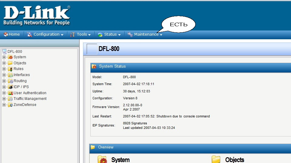

Скажите должно быть меню Maintenance?
02.jpg [ 95.07 KiB | Просмотров: 8294 ]
01.jpg [ 97.99 KiB | Просмотров: 8294 ]
СообщениеДобавлено: Сб дек 27, 2014 15:44
Если у вас сейчас 2.05, то сначала надо шить 2.21, а потом ужена последнюю.

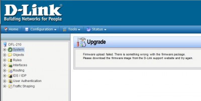

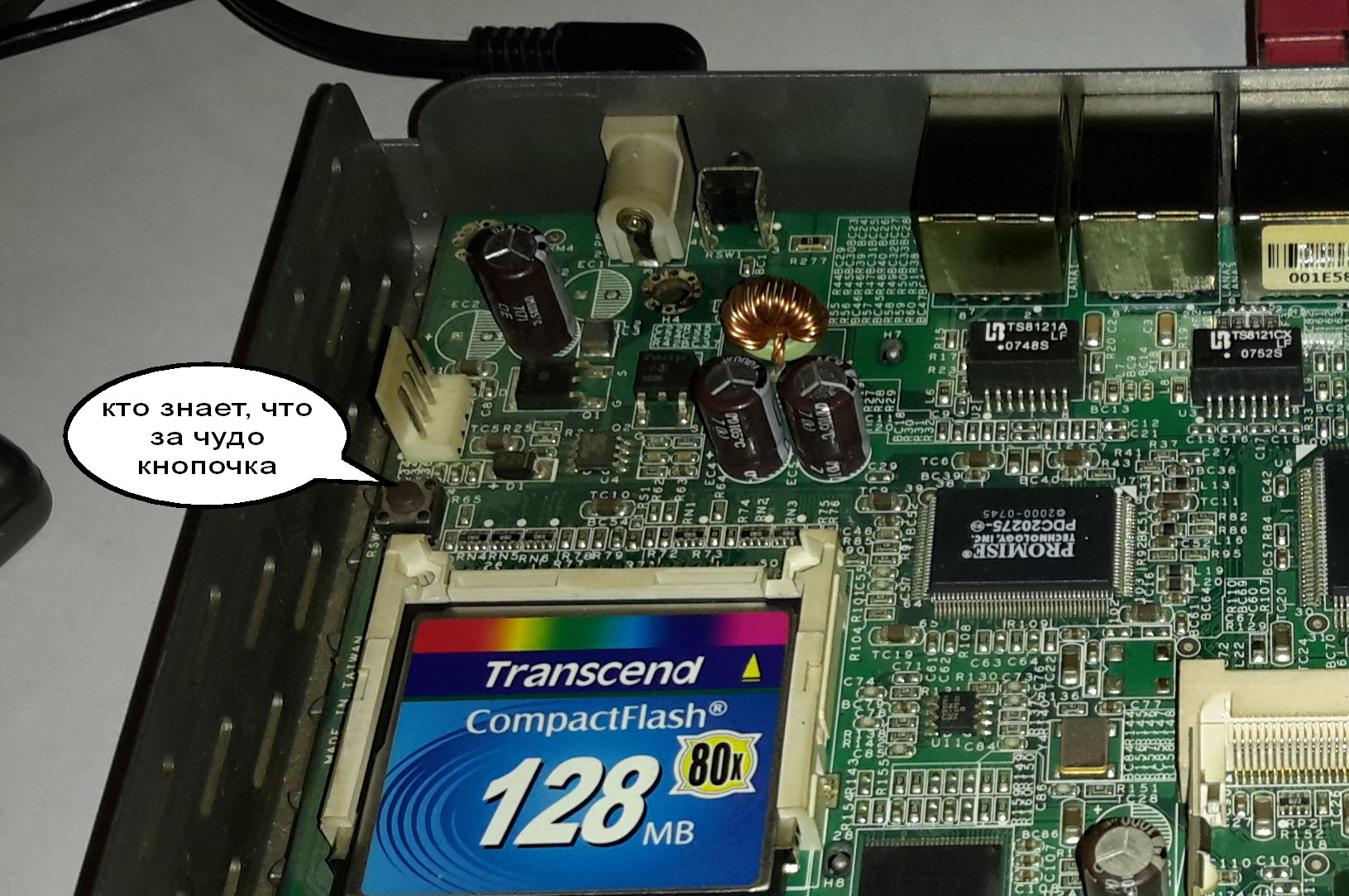

Ставил
Firmware: DFL-210 A4 F/W 2.20.01 (For WW) - - не пошла
Firmware: DFL-210 A4/A5 F/W 2.20.03 (For WW) - не пошла
Firmware: DFL-210 A4/A5 F/W v2.27.05.35 (for WW) - не пошла
ту которую вы указали 2.21 не нашел
05.jpg [ 104.39 KiB | Просмотров: 8290 ]
06.jpg [ 84.05 KiB | Просмотров: 8290 ]
СообщениеДобавлено: Сб дек 27, 2014 16:44
2.11, потом 2.20 потом 2.40
