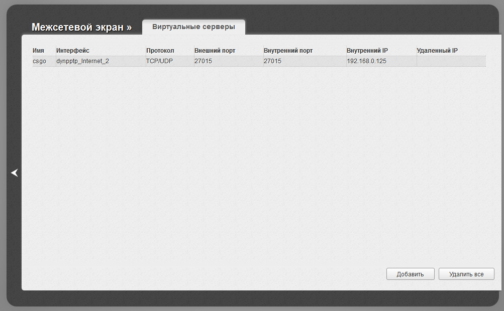

СообщениеДобавлено: Чт янв 10, 2013 18:55
Зарегистрирован: Сб сен 08, 2012 16:27
Сообщений: 11
Alexey Vitko писал(а):
dusty_ писал(а):
стоит 15 прошивка, порты не открываются...
Выберите интерфейс интернета и протокол TCP/UDP
http://forum.dlink.ru/viewtopic.php?f=3&t=153308&p=849770#p849770
изменил... торрент говорит что порт открыт, но с внешки пишет - закрыт (2ип.ру). серв не запускается с этим портом...
1.png [ 68.77 KiB | Просмотров: 7554 ]
Внешний IP у вас точно белый?
