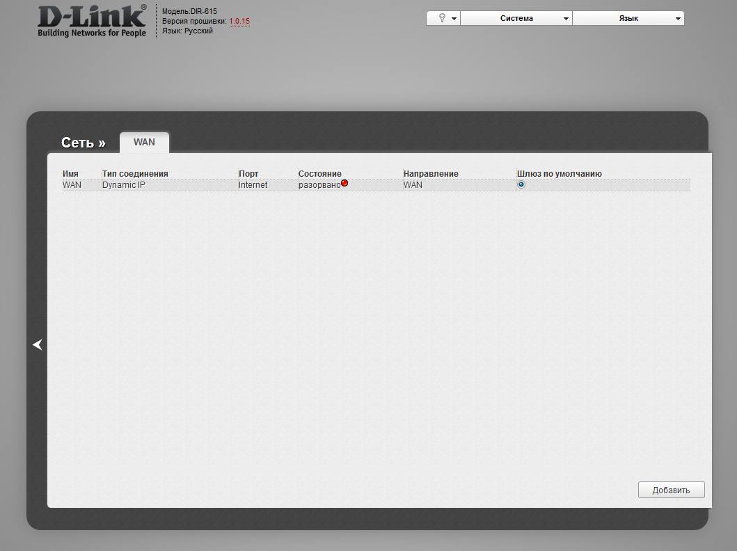

И так, о прошивке 1.0.15
Первое, что было сделано - сброс настрек 1,0,14 на заводские, обновлена прошивка на 1,0,15 и повторный сброс на заводские настройки с установкой нового пароля, поставил простой буквенный латиницей. Далее поменял язык на Русский и сохранил конфигурацю, расширенные настройки -> WAN, по дефолту стоит "WAN Dynamic IP Internet разорвано WAN".
1.jpg [ 37.02 KiB | Просмотров: 7822 ]
Добавляю PPTP+Статический IP, клонирую MAC, заполняю данными из договора провайдера и сохраняю - интернет сразу же подключился.

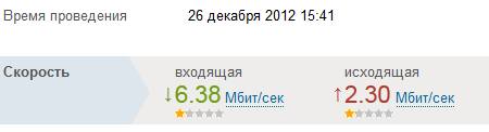

Тестирую скорость, провайдером заявлено 25 Mбит/сек:
на 2ip.ru:
2.jpg [ 6.78 KiB | Просмотров: 7822 ]
далее тестирую на speedtest.net до ближайшего сервера:
до Брянска:
до Владивостока:
WiFi:
Имя точки DIR-615test
Сетевая аутентификация: WPA-PSK/WPA2-PSK mixed
Ключ шифрования PSK - оставляю какой есть и сохраняю.
Тестирую на SAMSUNG B5512 android, установлено speedtest.net от OOKLA, растояние до роутера 3 метра в прямой видимости:

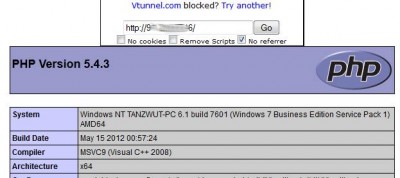

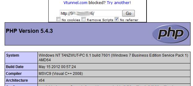

Затем пробую DMZ (т.к. была проблема на других прошивках), через _https://www.vtunnel.com зайдя на свой выделенный IP вижу phpinfo(); WEB-сервера => работает.
3.jpg [ 23.89 KiB | Просмотров: 7822 ]
Далее сохраняю конфигурацию и перезагружаю роутер, после перезагрузки статус - Отключено изза неизвесной ошибки, после снятия галочки с DMZ* и перезагрузки - всё работает нормально. Создаю виртуальный сервер по шаблону HTTP, WEB-сервер становится доступен из вне, сохраняю и перезагружаю - работает, ладно придётся париться с настройкой виртульных серверов, вместо DMZ...
