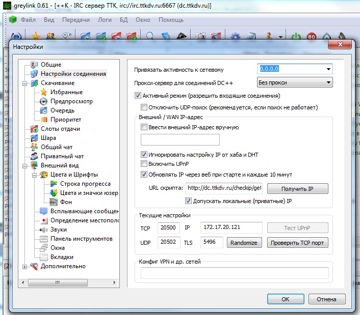

СообщениеДобавлено: Пн дек 10, 2012 12:45
Зарегистрирован: Ср сен 09, 2009 07:11
Сообщений: 24
Откуда: Хабаровск

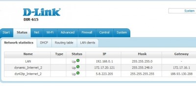

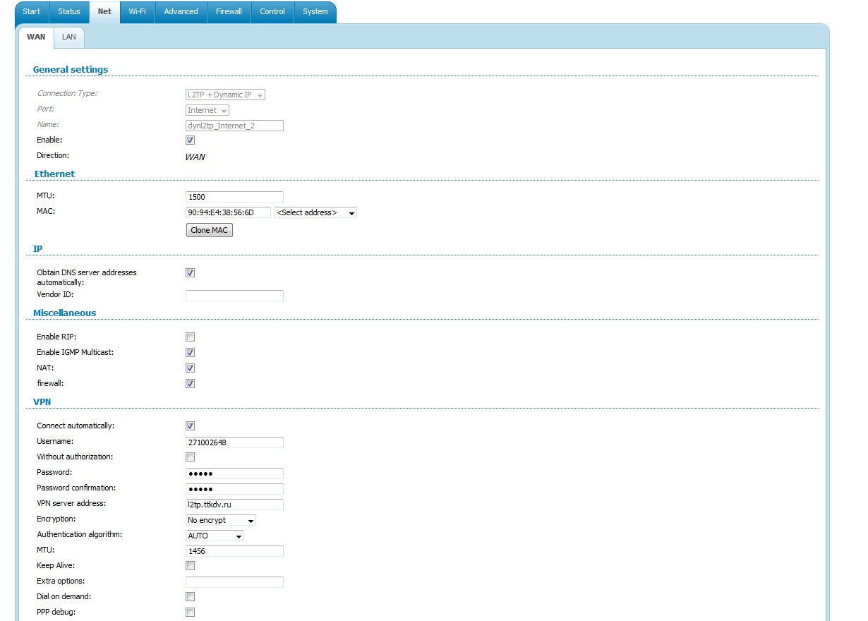

Провайдер - ТТК-ДВ г.Хабаровск. Соединение L2tp + динамический ип
settings.jpg [ 129.34 KiB | Просмотров: 7786 ]
Галка Enable RIP - не стоит, NAT и firewall - стоят галки (по умолчанию)

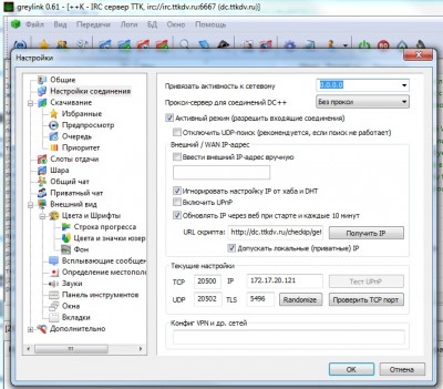

Инструкция по настройке ДЦ тут: http://portal.ttkdv.ru/faq/index.php?SECTION_ID=82
Скриншот с настройками Грейлинка:
Безымянный.jpg [ 162.1 KiB | Просмотров: 7788 ]
СообщениеДобавлено: Пн дек 10, 2012 13:20

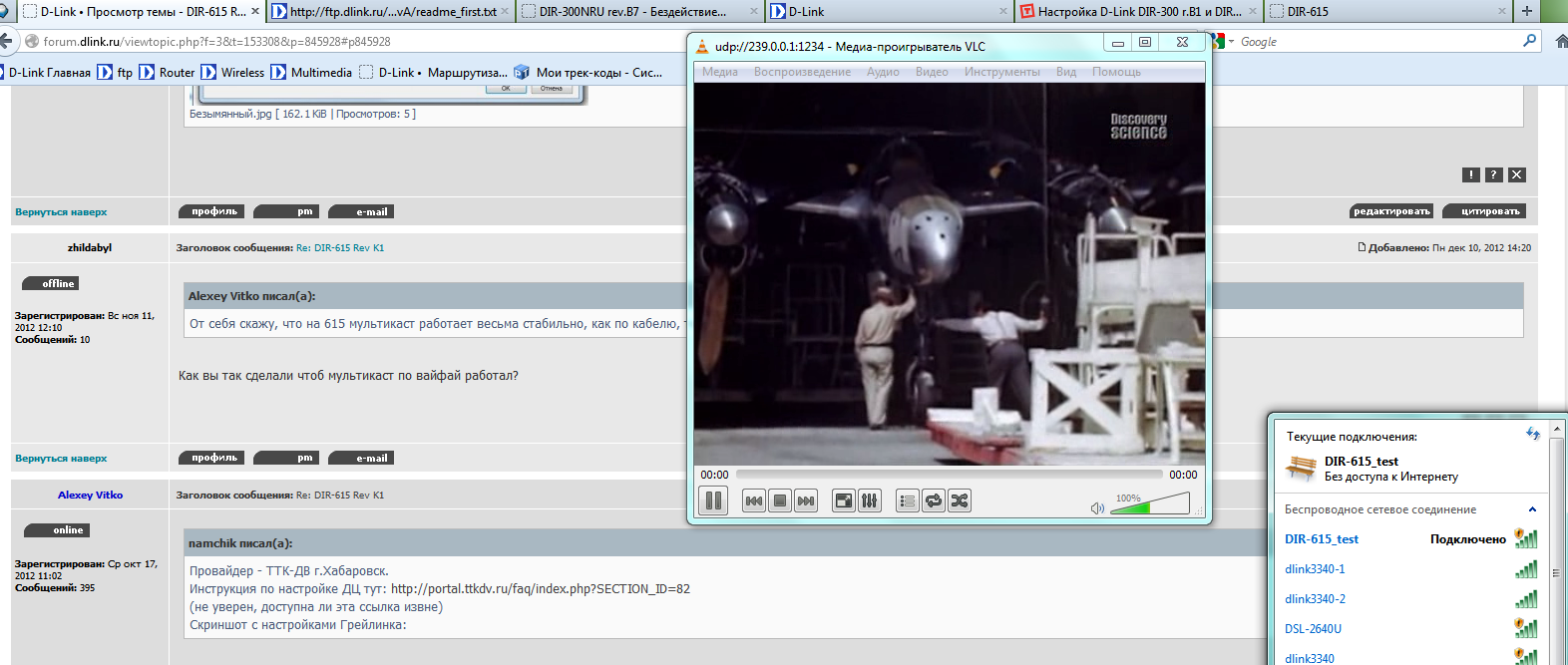

Alexey Vitko писал(а):
От себя скажу, что на 615 мультикаст работает весьма стабильно, как по кабелю, так и по вай-фай (DWA-160B1).
Как вы так сделали чтоб мультикаст по вайфай работал?
СообщениеДобавлено: Пн дек 10, 2012 13:34
Сообщений: 2921
Откуда: D-Link, Ryazan
(не уверен, доступна ли эта ссылка извне)
Ранее вы писали, что у вас локальные адреса вида 10.х.х.х, а на скриншоте видно 172... На сайте у вас указано, что используется тип соединения L2TP Dual Access, значит локальный адрес может отличаться от внешнего. Может проблема в этом?
P.S. На сайте вашего провайдера в разделе настроек роутера есть указание на маршрутизацию в сеть 172.х... Не забудьте сделать.
Полезные настройки
СообщениеДобавлено: Пн дек 10, 2012 13:47
Сообщений: 2921
zhildabyl, в моем случае роутер был сброшен на заводские настройки, изменено название и безопасность Wi-Fi. Аналогично проверял на всех типах соединения.
мультикаст.png [ 395.07 KiB | Просмотров: 7779 ]

СообщениеДобавлено: Пн дек 10, 2012 13:52
Сообщений: 24
Откуда: Хабаровск

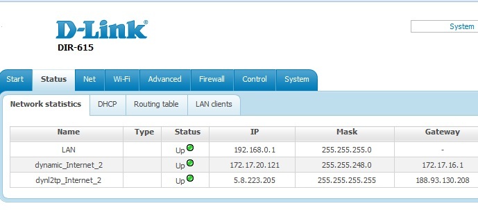

Прошу прощения, уточнил информацию. Локальный IP может присваиваться как вида 10.х.х.х, так и 172.х.х.х
Да, локальный IP провайдера и внешний IP - отличаются. Например, в данный момент у меня локальный - 172.17.20.121, внешний - 5.8.223.205
Безымянный.jpg [ 52.73 KiB | Просмотров: 7775 ]
Также повторюсь, что на данный момент (с прошивкой 1.0.0) ДЦ работает.
Последний раз редактировалось namchik Пн дек 10, 2012 14:01, всего редактировалось 2 раз(а).
Он работает по умолчанию, хотя честно говоря не особо радует igmp по wifi, куда лучше было бы конверт в hls unicast, как-то iptv траффик по http стабильнее по вафле летает и не рассыпается.

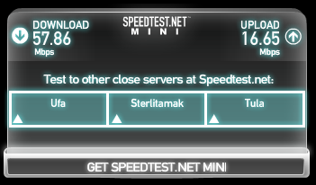

Lorence писал(а):
вы, кажется, издеваетесь? я уже несколько раз описывал (и выше тоже) проблемы 1.0.14 с PPTP & L2TP! тут, как минимум, надо исправить несоответствие выдаваемых скоростей заявленным в тех.данных!
Если будет время (но что-то не очень хочется тратить на это свое личное время), то просмотрю логи во время проседания пинга и прочих "тормозов" и выложу сюда.
И да, включите вы возможность журналирования "Всех событий и ошибок" как это есть во многих нормальных роутерах, а то мне придется дважды отлавливать тормоза (или больше) чтобы выложить вам syslog, errorlog, etc и вы разобрались таки наконец
Скорость L2TP у меня показало ~90мбит/с (iperf). До обновления драйверов сетевой карты, скорость была меньше.
А это тогда что?
Данный спид-тест мини расположен на сервере нашего провайдера, скорость проверялась до соседних городов (и на сервера нашего провайдера и других), результат всегда одинаков с погрешностями +-5 мбит/сек
На speedtest.net результат такой же.
На PPTP картина точно такая-же, только еще и временами начинаются "лаги" что я описывал выше и неоднократно.
PS если просто проверять скорость по кабелю (не через роутер), то выдает стабильные 100 мбит/с небольшими погрешностями даже до Москвы и многих других городов РФ, так что дело не в драйверах ПК (и да, драйверы свежие, стараюсь своевременно обновлять).
speedtest.png [ 38.58 KiB | Просмотров: 7773 ]

СообщениеДобавлено: Пн дек 10, 2012 14:32
Сообщений: 2921
Вы же маршруты прописали в 172.х сеть?
Полезные настройки
СообщениеДобавлено: Пн дек 10, 2012 14:38
Сообщений: 2921
А это тогда что?
Проблемы может многое вызывать, начиная от некорректной установки прошивки и заканчивая изломами кабеля или же браком оборудования. Еще раз прошейте его на 1.0.14 через Firefox и сделайте сброс через веб-интерфейс. Настройте только интернет и проверьте скорость по кабелю.
