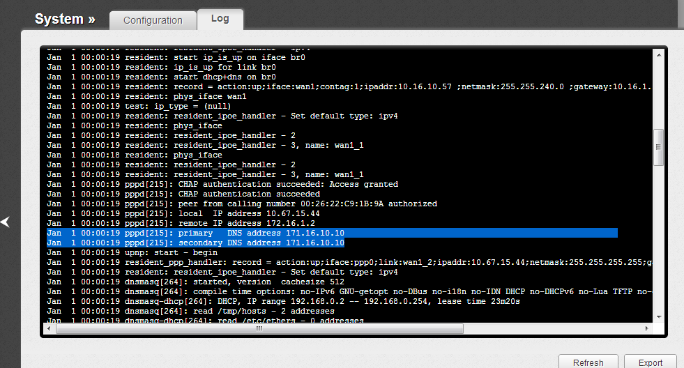

Провел тест: роутер был сброшен на заводские настройки, настроено соединение PPPoE (вложение). Проверил работоспособность. Перезагрузил роутер, проверил снова. Отключил кабель WAN и включил заново через 2 минуты. Протестировал скорость. (вложение 2). DNS роутер также принял без проблем (вложение 3).
Исходя из всего этого, сложно сказать, почему у меня все работает, а у вас нет. Пришлите, пожалуйста, логи роутера.

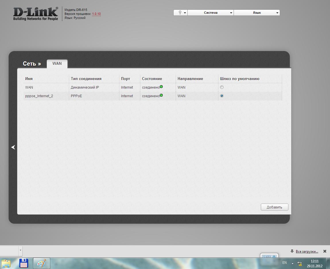

Alexey Vitko сегодня картина идентичная вчерашней. На компьютере интернета снова нет, после переподключения (сброса) pppoe сессии интернет провайдером в 6:04 (местного времени) , хотя роутер показывает:
настройка WAN.JPG [ 80.19 KiB | Просмотров: 7617 ]
соединение.JPG [ 69.16 KiB | Просмотров: 7617 ]
1.JPG [ 89 KiB | Просмотров: 7617 ]
Комментарий к файлу: из ранее сохраненных (только здесь MTU pppoe 1492)
syslog_фэйл.txt [22 KiB]
Комментарий к файлу: сегодняшний только то что осталось компьютер был включен без меня
syslog (3).txt [17.86 KiB]
ping.JPG [ 68.51 KiB | Просмотров: 7617 ]
