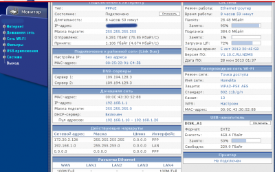

Мне было важно в прошивке связка PPoe + SAMBA +DLNA + transmission . Скорость WIFI не критична, поскольку качаю или смотрю на стационарном компе по lan.
СообщениеДобавлено: Сб окт 05, 2013 19:55
Зарегистрирован: Ср май 22, 2013 14:34
Сообщений: 30
Сейчас решил поэкспериментировать. Работает transmission + по DLNA идут два фильма HD на компе и телевизоре. Нагрузка на процессор максимум 89 % . Свет сегодня вырубали поэтому только 9 часов работы.
rout.png [ 111.5 KiB | Просмотров: 9035 ]
