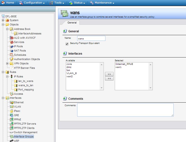

Есть 2 провайдера, 1 по статике 2 по ppoe.
Цели следующие:
- сделать 1вый основным 2рым вспомогательным;
- сделать гостевую WiFi сеть которая работала б через 2рого провайдера;
- сделать ресурсы (белый IP) доступными на основном и бекап канале (т.е. если упадет первый канал достаточно изменить запись DNS и по ссылке можно попасть на ресурс).
Что сделано:
- при потери физического соединения идет переключение на резервный канал ( Monitor Interface Link Status и Monitor Gateway using ARP), но при попытке настроить Host Monitor - ругается что не соотвествующая лицензия.
- настроена гостевая WiFi сеть, но работает она через 2рого ISP только когда идет переключение на 2го провайдера (падает 1вый линк).
- ресурсы доступны на 1вом, при переключении на 2рой недоступны.
Настройки в приложении:
Комментарий к файлу: Група интерфейсов
Група ISP.JPG [ 67.68 KiB | Просмотров: 5086 ]
Комментарий к файлу: Таблицы маршрутизации
Routing Tables.jpg [ 173.01 KiB | Просмотров: 5086 ]
Комментарий к файлу: ppoe
ppoe.jpg [ 105.25 KiB | Просмотров: 5086 ]

Настройки гостевого WiFi и правила по обеим ISP
WiFi1.jpg [ 54.14 KiB | Просмотров: 5084 ]
WANS.jpg [ 13.89 KiB | Просмотров: 5085 ]
WiFi2.jpg [ 7.65 KiB | Просмотров: 5085 ]
