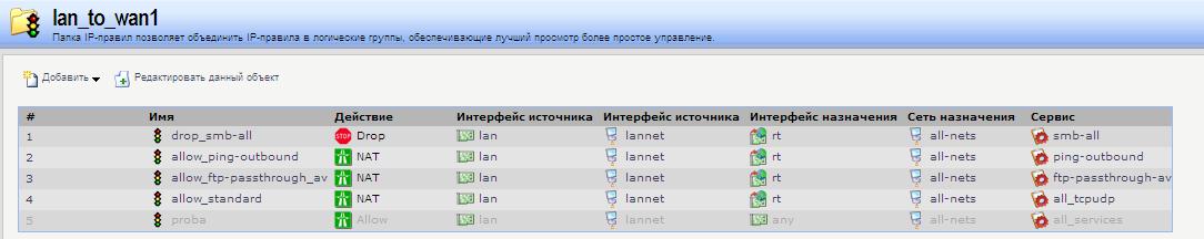

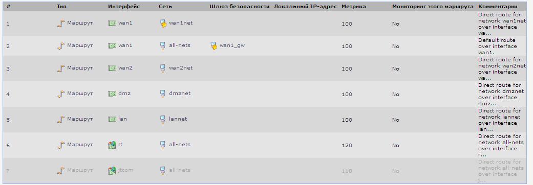

Доброго времени суток. Настроил соединение PPPoE, подключение есть, при отправке ping'a с устройства, пакеты теряются полностью. С компьютера пакеты также не идут. В логах:
2012-10-26
11:03:47 Предупреждение RULE
6000051 Default_Rule UDP lan
192.168.10.33
8.8.8.8 54105
53 ruleset_drop_packet
drop
ipdatalen=39 udptotlen=39
Это при отправке ping'a с компьютера.
Собственно, что не правильно?
Комментарий к файлу: Таблица маршрутизации
main.JPG [ 38.03 KiB | Просмотров: 5428 ]
Комментарий к файлу: Правила
lan_to_wan.JPG [ 35.23 KiB | Просмотров: 5428 ]

сделайте метрику у вашего 6-го маршрута меньшую чем через wan, например 90
 Заголовок сообщения: Re: Настройка PPPoE DFL-860E
СообщениеДобавлено: Пт окт 26, 2012 11:26
Зарегистрирован: Ср сен 26, 2012 05:28
Сообщений: 300
Лучше вообще 2-й маршрут убрать, а если требуется локальная сетка на wane то шлюз вставить в первый маршрут

Маршрут wan1/all-nets/wan1_gw действительно надо убирать - менее приоритетной метрикой или отключением, не важно
На всякий случай, покажите еще Status > Routes

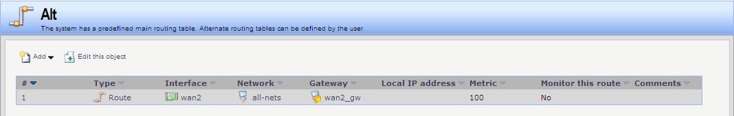

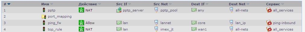

Спасибо, попробовал сделать как вы сказали и основываясь также на тему на форуме, но как-то не очень получилось, трафик все равно ходит по wan1, что не так?

В NAT правиле top_rule (#2) замените wan1 на wan2

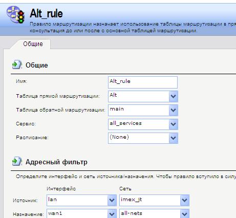

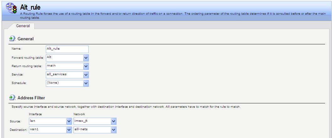

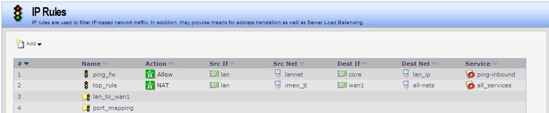

Сейчас wan2(jtcom) является основным, хочу пустить например себя (imex_jt) через wan1(rt). Пробовал сделать так, как вы написали, все равно интернет идет по основному каналу.
Что сейчас не правильно?

Чтобы не было вопросов wan1, wan2 используйте в PBR такого рода группу wans из всех возможных WAN.

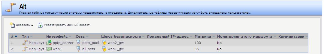

В таблице Alt уберите маршрут на РРТР клиентов.

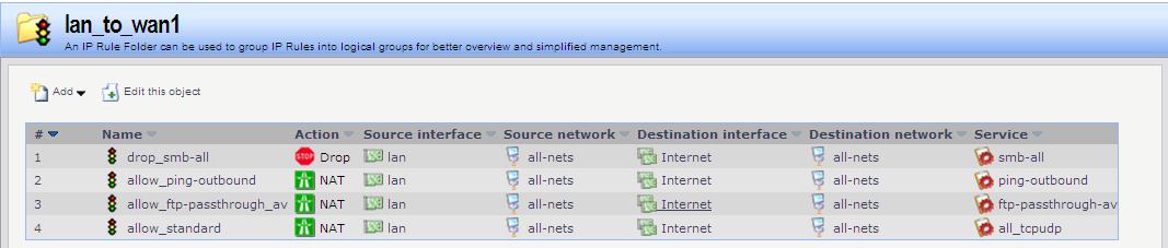

NAT правила у вас на оба WAN есть?

wan1 и wan2 объединены в группу, в NAT они и идут в группе
NAT:
lan_to_wan.JPG [ 37.23 KiB | Просмотров: 5260 ]

В правиле PBR используйте не wan1, а wans (Internet)

Сделал...
Я так понимаю сейчас он стал заворачивать на wan2, только интернета все равно нет, в логах ошибка:
RULE
6000051 Default_Rule TCP lan
192.168.10.44
188.40.74.10 53883
80 ruleset_drop_packet
drop
Правило пробовал такое:
allow.png [ 7.09 KiB | Просмотров: 5180 ]

В PBR!!! Routing > Routing rules
