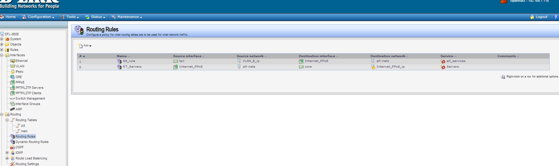

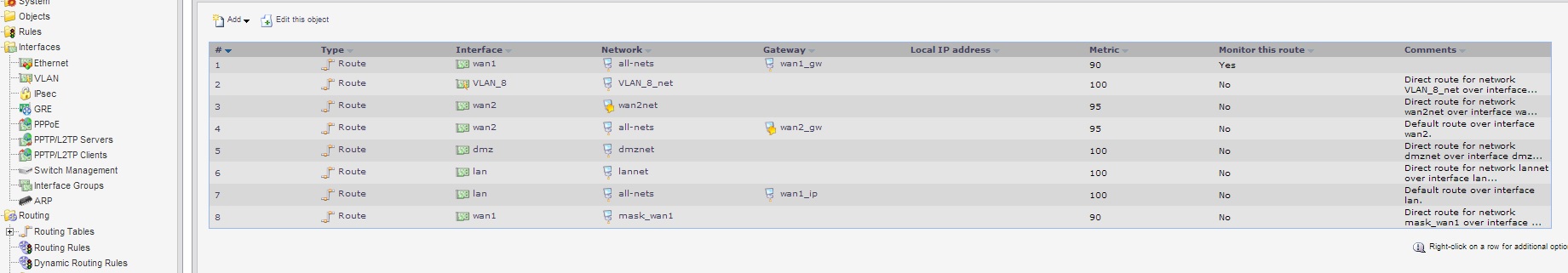

 Заголовок сообщения: Re: Прошу помочь с DFL 860e
СообщениеДобавлено: Сб май 31, 2014 00:10
Зарегистрирован: Пн апр 01, 2013 16:26
Сообщений: 32
2Vladimir22
1вый маршрут создался сам. Делал по http://www.dlink.ru/ru/faq/85/926.html (основной интернет, подключение через статику).
На данный момент такие настройки (таблицы маршрутизации мейн и альт + правила, делал по статье YuriAM):
Routing Rules.jpg [ 140.59 KiB | Просмотров: 3616 ]
Routing Alt.jpg [ 87.09 KiB | Просмотров: 3616 ]
Routing Main.jpg [ 167.42 KiB | Просмотров: 3616 ]

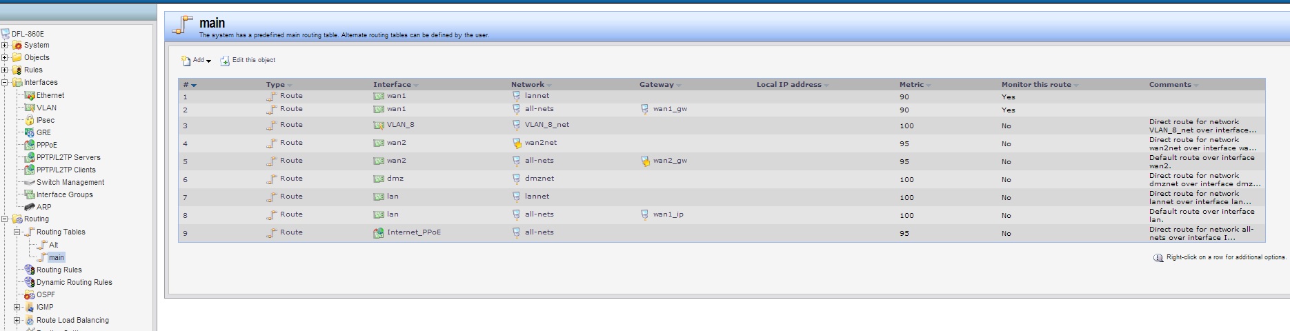

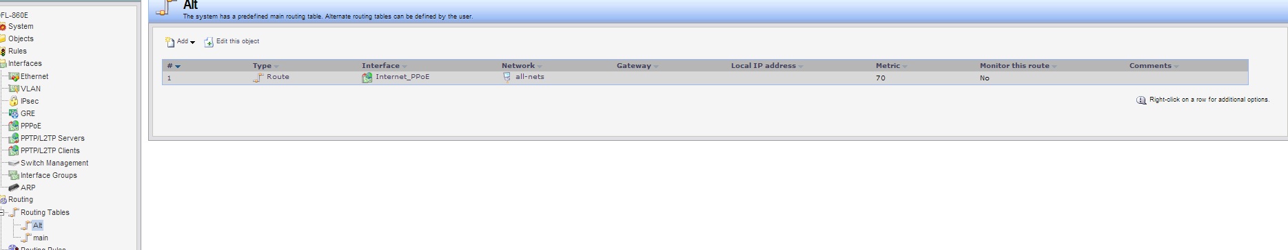

СообщениеДобавлено: Сб май 31, 2014 07:27
1-й и 8-й маршруты в main по вашему рисунку совершенно дикие. их надо удалить.
Однако маршрут wan1 wan1net должен быть. Он появится автоматически после установки нужной галки в интерфейсе wan1
Кроме того, в таблице alt в маршруте PPoE надо ликвидировать шлюз
После внесения исправлений покажите те же данные, но уже исправленные. Кроме того, еще покажите status-routes и внутренности правил маршрутизации

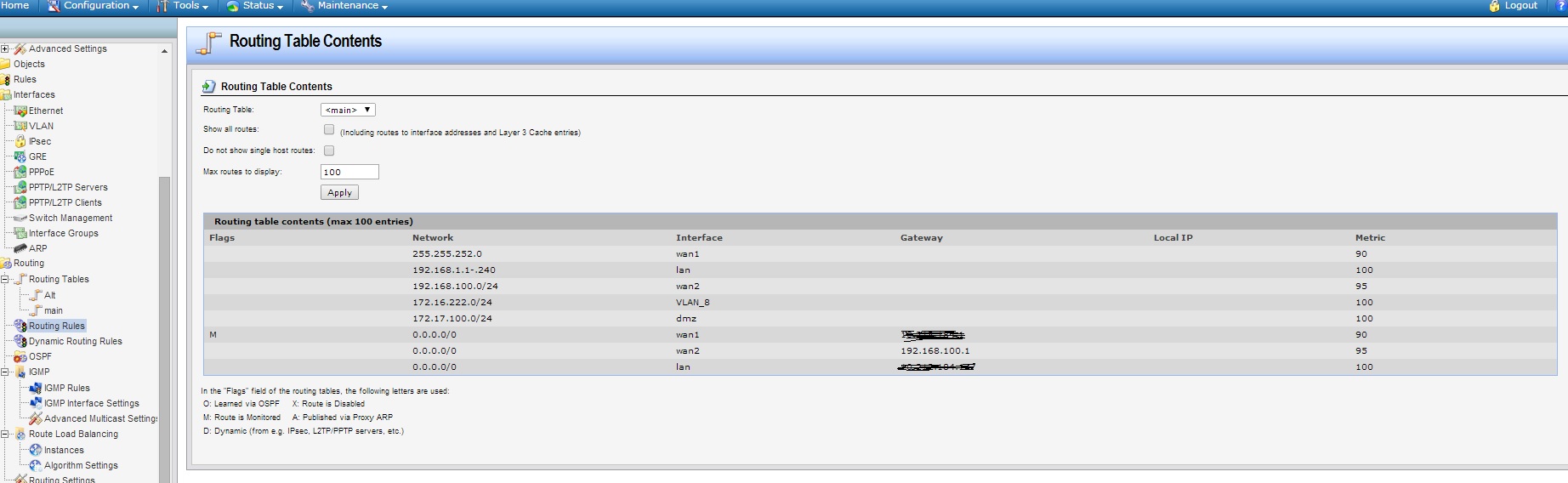

2YuriAM
Удалил 1вый и 8мой маршрут. Добавил wan1 wan1net. Удалил гетевей в таблице альт. Результат следующий:
Routing Alt.jpg [ 80.78 KiB | Просмотров: 3607 ]
Routing Main.jpg [ 111.5 KiB | Просмотров: 3607 ]
Routing Table Contents.jpg [ 182.53 KiB | Просмотров: 3607 ]

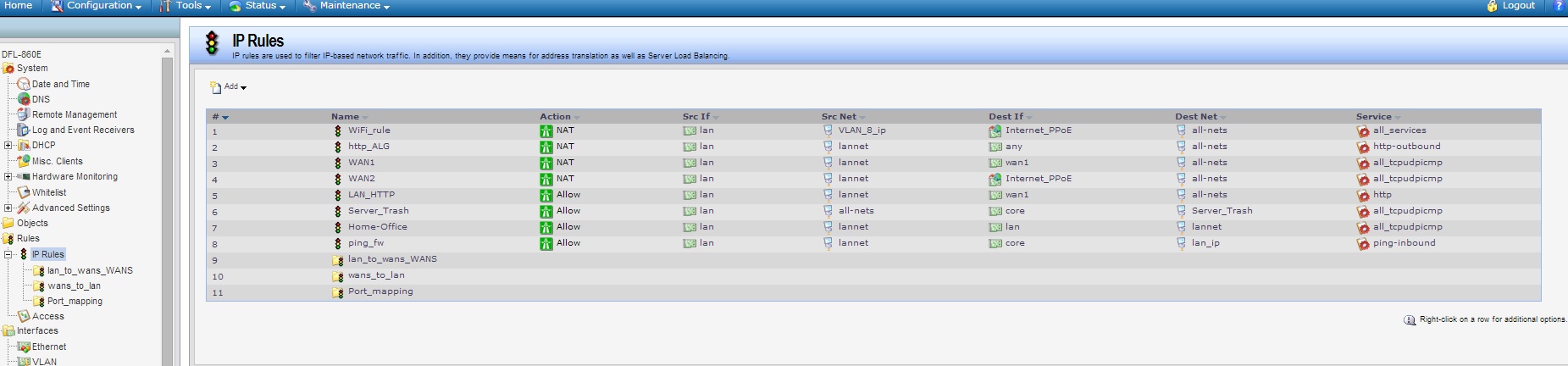

СообщениеДобавлено: Сб май 31, 2014 11:47
Сообщений: 32
Правила маршрутизации и сети.
Правильно ли теперь (после удаления из маршрута интерфейса Internet_PPoE) использовать в качестве интерфейса Internet_PPoE? Или же уже писать wan2 (скрин интерфейсов ниже)?
Ethernets.jpg [ 77.04 KiB | Просмотров: 3607 ]
Routing Rules.jpg [ 108.7 KiB | Просмотров: 3607 ]
IP Rules.jpg [ 168.78 KiB | Просмотров: 3607 ]

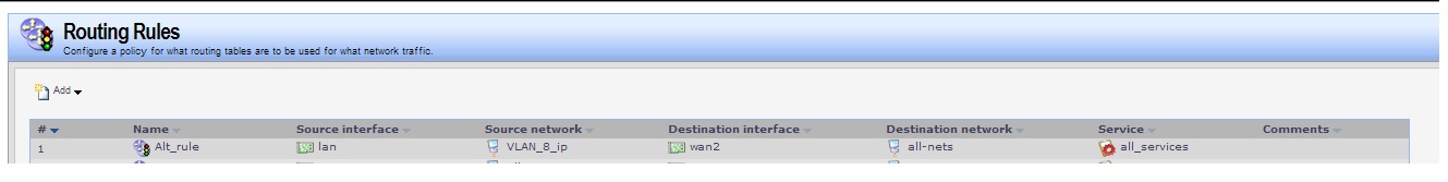

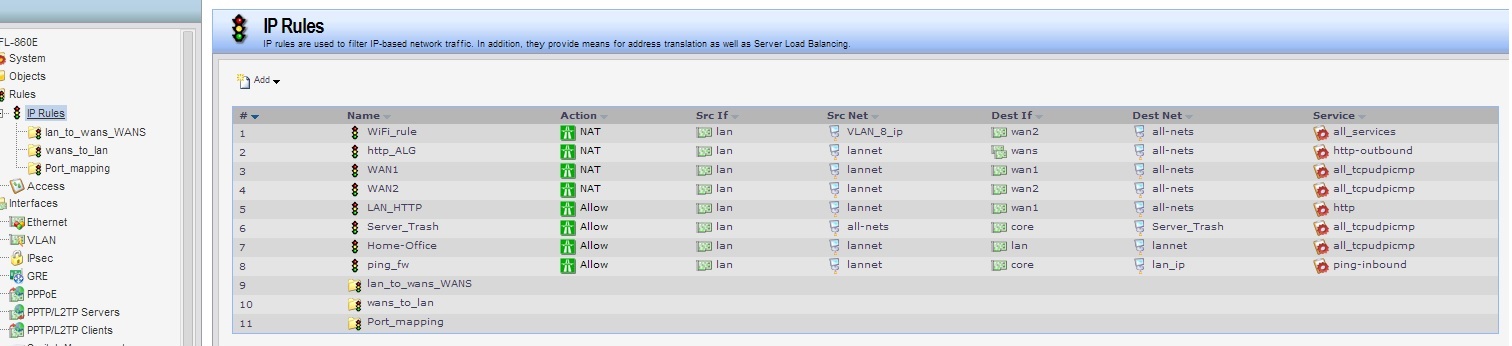

СообщениеДобавлено: Вс июн 01, 2014 19:04
Сообщений: 32
В общем ... В итоге получилось все тоже что и изначально. WiFi работает только тогда когда недоступен 1вый ISP (или когда поменять на интерфейс wans - используемый для failover, тогда WiFi ходит через 1го ISP). Настройки ниже. Кстати, правило в правилах маршрутизации никак не влияет на работу.
Routing Rules.jpg [ 48.47 KiB | Просмотров: 3597 ]
IP Rules 2.jpg [ 177.45 KiB | Просмотров: 3597 ]
IP Rules.jpg [ 118.91 KiB | Просмотров: 3597 ]
СообщениеДобавлено: Пн июн 02, 2014 09:25
Если в двух словах, то у вас котовасия с wan2 портом и PPPoE соединением через него. Их объекты лучше сделать совершенно независимыми. А у вас они перемешаны так, что черт ногу сломит.
Лучший вариант - снести PPPoE соединение и его объекты.
Наладить wan2 наподобие wan1. Т.е он должен иметь все свои объекты - wan2_ip? wan2_net, [wan2_gw]
затем поднять PPPoE соединение, его объекты создадутся автоматически
Не забыть в свойствах PPPoE соединения указать галку для автополучения адреса в объект PPPoE_ip
В дальнейшем как каналом в инет оперировать только PPPoE каналом.
А wan2 будет играть лишь служебную роль для поднятия PPPoE
Получилось свыше сотни слов место двух. 8)
