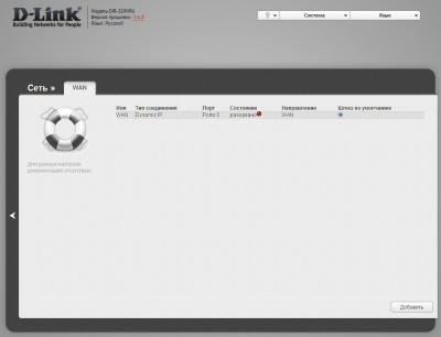

Всем привет,
Не могу настроить данный роутер. Купил его год назад, в то же время не смог сразу настроить. Гугл, знакомые и собственный скилл не помогли. Решил отложить. Вот сейчас роутер стал необходим позарез, ввиду наличия смартфонов и планшетов, чтобы сидеть через wi-fi.
В общем дело такое: абсолютно ВСЕ делаю по инструкции. Но загвоздка в том, что в самом начале Статус подключения WAN горит красным вместо зеленого и написано: "неизвестная ошибка". Я так понял, что он должен гореть зеленым, если кабель от провайдера воткнут в разъем WAN. Думаю, именно из-за этого дальнейшие настройки роутера не дают положительного результата.
Прошу помочь, версия прошивки: 1.4.3.
СообщениеДобавлено: Пт авг 16, 2013 14:49
Сообщений: 2666
Откуда: Санкт-Петербург
Какой провайдер и город, какие настройки вбивали для WAN-соединения в роутере? Скрины покажите что и как настроили в роутере. Да если горит красным, то и дальше раздаваться будет нечему - всё правильно.
P.S. Фильтрации по MAC у провайдера нет? Может надо позвонить в ТП и попросить, что привязли по MAC к новой железке?
СообщениеДобавлено: Пт авг 16, 2013 15:29
Зарегистрирован: Пт авг 16, 2013 14:15
Провайдер ОАО "Ростелеком" в г. Якутске
Настройки в точности такие, как по данной ссылке: http://www.dlink.ru/ru/faq/246/1161.html
В общем, для ясности картины понаделал следующие скриншоты.
1) Стоковое, заводское состояние роутера без каких-либо настроек; кабель от провайдер воткнут в порт WAN:

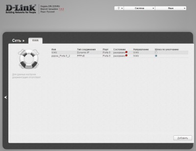

2) После настроек соединения PPPoE:
04.jpg [ 158.07 KiB | Просмотров: 3523 ]

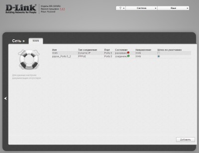

3) Иногда, раз в 20-30 минут роутер "оживает" и выдает такое:
06.jpg [ 159.98 KiB | Просмотров: 3523 ]
Естественно, интернета все равно нет.

С какого перепуга у Ростелекома Dual Access? Убери там Dynamic IP и оставь только РРРоЕ.И проверь как работает напрямую кабелем в комп.
