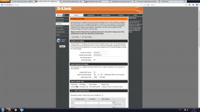

Короче: описывайте подробно, а лучше нарисуйте, что и к чему подключено, на каком устройстве поднимается соединение с провайдером?
Показывайте скриншоты настроек модема (wan, lan) и роутера (wan, lan, wi-fi)

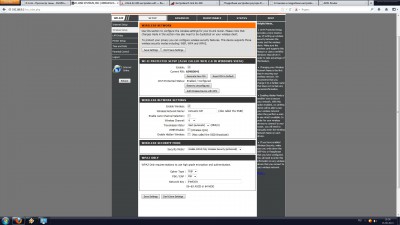

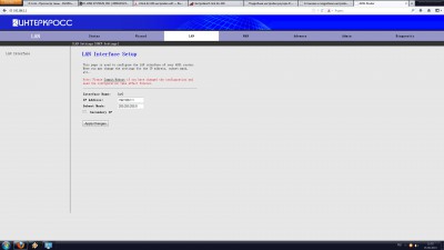

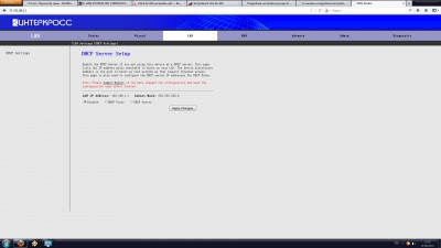

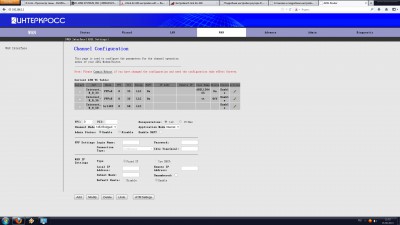

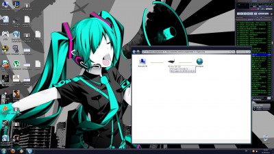

Сброс сделал, потому что не помнил логин\пароль(но помню что изменял). Из телефонной розетки ,через сплиттер, идёт шнур в адсл модем. От него идёт в гнездо Internet на роутере. Из роутера два кабеля 1) к пк(работает) 2) к приставке(не может автоматически получить ip адрес). По вай фаю подключены смартфон(андроид 2.3.6) и ноут(вин 7) которые теперь не могут подключиться к нему(пароль и название я в настройках роутера поставил по старому, и из смартфона,ноута удалял сеть и добавлял снова- не помогло). Соединение с провайдером походу поднимается на модеме.
rouerlan.jpg [ 325.86 KiB | Просмотров: 5992 ]
modemlan.jpg [ 180.76 KiB | Просмотров: 5992 ]
modem wan.jpg [ 247.2 KiB | Просмотров: 5992 ]

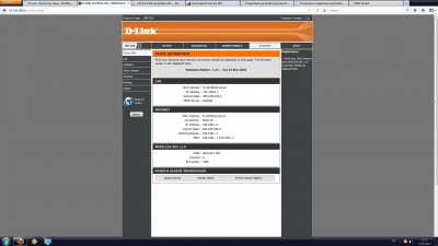

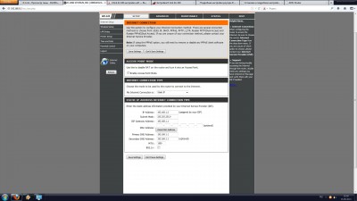

ещё
routerwifi.jpg [ 338.2 KiB | Просмотров: 5992 ]
router status.jpg [ 240.82 KiB | Просмотров: 5992 ]
router ic.jpg [ 289.48 KiB | Просмотров: 5992 ]

На ПК соединение не ярлычком поднимается на рабочем столе? Что-то есть подозрение, что ADSL-модем у Вас в режиме моста работает. Или ещё какую-то мелочь пропустили, потому что работать должно. Несколько сбивает с пути внешний интерфейс прошивки, адаптированной для Вашего ADSL-модема, если честно.
СообщениеДобавлено: Чт авг 15, 2013 11:09
Зарегистрирован: Ср авг 14, 2013 20:17
Сообщений: 15
нет, соединение не поднимается ярлыком на рабочем столе. вполне может быть, что модем в режиме моста(я не разбираюсь в этом), но чем это плохо? Ещё утром вай-фай был на всех устройствах, а на модеме я только dhcp отключил. Не должно с модемом проблем быть.
СообщениеДобавлено: Чт авг 15, 2013 11:14
Сообщений: 2666
Откуда: Санкт-Петербург
ЛС читаете? Если без ярлыка, то не в режиме моста (мост - это ничем не плохо, наоборот разгружается модем, но конфигурируется иначе). С модемом проблем и нет, как и раньше, иначе бы вы не писали тут (не имели бы возможности).
